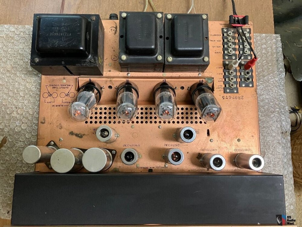

А почему первая сетка с минусовым потенциалом при отсутсвии тока должна перегреваться?
На Хармон Кардон А250 лампы 6Л6 наклоно установлены но не слышал чтобы там были проблемы.
4286048-bf068e61-harman-kardon-a250-integrated-tube-amp-25wpccopper-clad-extensively-refurbed895-obo.jpg

6 часов назад, sova сказал:
Разговор ниочем. Вам приводят примеры из практики, а вы "пальцы гнете". Харман Кардон, пример еще тот, а вы не слышали, что с него снимали, расслабляющую музыку, или 80 Ватт белого шума? Там что то писали про управляющую сетку, а кто говорит, что именно она провисала? Было без разницы что там провисло, горят анодные предохранители, меняешь 34ку...   Усилители работали не для музыки, а в так сказать в научно- производственных  целях. Повторяю, это не Харман Кардан, а проф усилитель со 120 вольтовым выходом, на длинную линию, мощность 80 Ватт, анодное, кстати, 2х420в.  Ох уж эти диванные теоретики...
