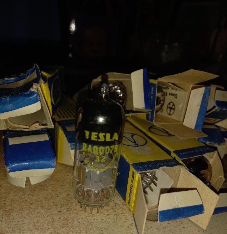

Вот такое  с неба упало , какой то мудрый диод - кенотрон , Tesla RAO 0007 B , кто-нибудь может чего сказать про применение , или дальше мусорного контейнера дело не пойдет ?
Ну что сказать , все ясно , наглядно и понятно , хех ))) .  Если .все мной сказанное. перевести на язык моего знакомого , который мало чего понимал, о чем речь , но очень хотел поучаствовать в споре или беседе , то всегда говорил примерно так - это все из за тех которые потому что !!!
Читаем аглицкие буквы: применяется в стабилизаторах, где используется зависимость тока эмиссии от напряжения накала. Эдакий датчик напряжения.
Я  уже все понял , и перестал греть голову ,  ясно одно что лампа сугубо специфическая ,  В моем понимании что то типа - два в одном ( бареттер + диод)
Вывод :  отправка в ,, космос,, ( мусорное ведро )
В стабилизаторах переменного напряжения серии Б2- используется подобный 1Д21Б.  Если сгорит или совсем потеряет эмиссию, придется думать...
