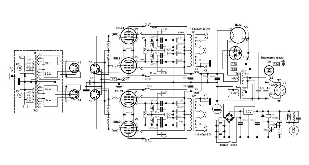

Особенно с учетом "прямого" питания от сети!
А то ты не в курсе!
