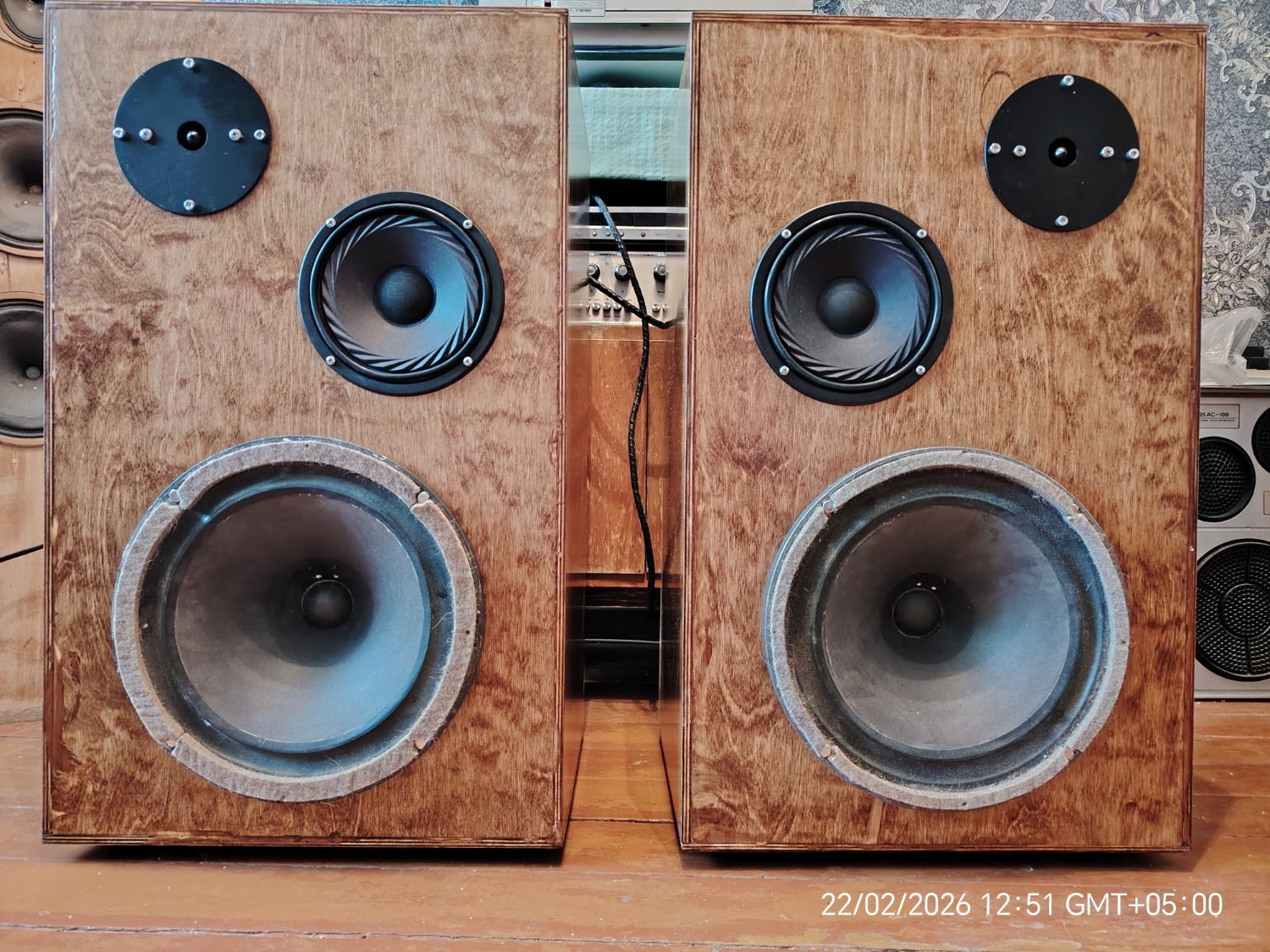

В общем имеется ЗЯ на 96 литров.В нем же выделен ЗЯ для СЧ на 10 литров.Итого на НЧ остается 89 литров.
Состав компонентов:
ВЧ-Sica CD78.26/245-16 ом
СЧ-50ГДС67-16 от ноэма-16 ом
НЧ-Beag HX 301-15-16 ом
И вот у меня первый вопрос.
Как сделать прокладки под динамики?

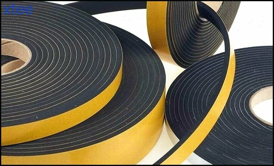

Думаю можно попробовать уплотнительную резинку в виде ленты на клеящей основе из вспененого полиуретана.Они продаются в рулонах с размерами 15 на 5 миллиметров.Цвет черный.И выглядеть будет хорошо и думаю герметичность обеспечат.И ее же использовать для уплотнения задней крышки.

2 часа назад, ozzy56 сказал:
Такие обычно есть в некоторых упаковках разных товаров.  Подобные я применил для динамиков 5ГДШ-5-4 и 6ГДВ-4-8.
4 часа назад, matss сказал:
Вот я думаю-сможет ли флянец ВЧ ее прожать до 1мм?
