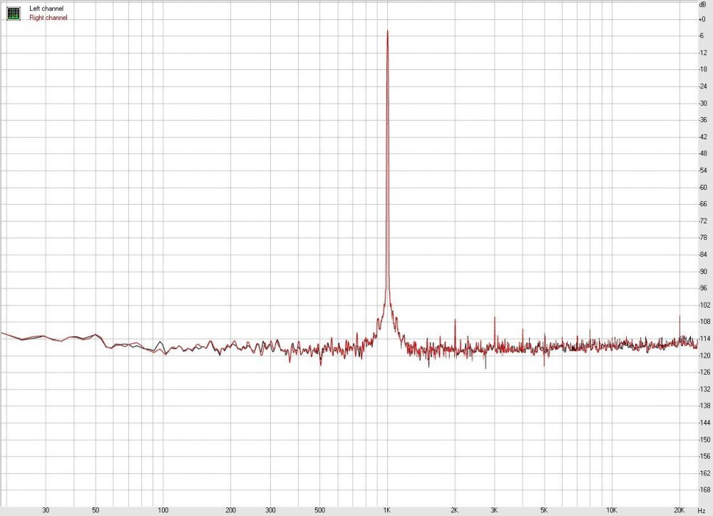

Я с давних времён пользуюсь EMU02-02, которую купил на Авито у музыканта.
Очень хорошая карта. Выход на вход, измерено ARTA:---44-32-7.thumb.jpeg.5aa365f8331bcc79e7e549131075205c.jpeg
С одним большим минусом. Драйвер установился только на ОС Windows XP, которая установлена на стареньком компе в моей мастерской. Попытки запустить Емушку на ноутбуке с Windows 10 не увенчались успехом, да и это оказалось не нужным.

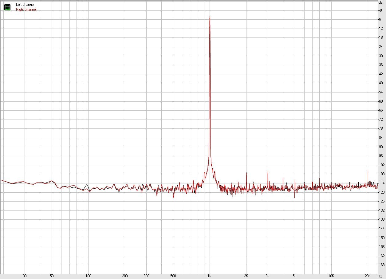

Потому что для измерения АЧХ акустики ноутбуком я на макетке собрал ЦАП-АЦП на PCM2902, на входе и выходе переменные резисторы 50кОм. По опыту эксплуатации определил, что левый и правый каналы надо мерять по отдельности, поэтому два входа на АЦП объеденил и поставил переключатель мерять или левый канал или правый. Вот спектр выход на вход, измерено RMAA:
Звёзд с неба не хватает, шумовая полка около -118Дб. Отличная карта для измерения акустики и настройки усилителей, чтобы оценивать гармоники и низкочастотные шумы. А ЦАПы измеряю EMU02-02 (см. выше).

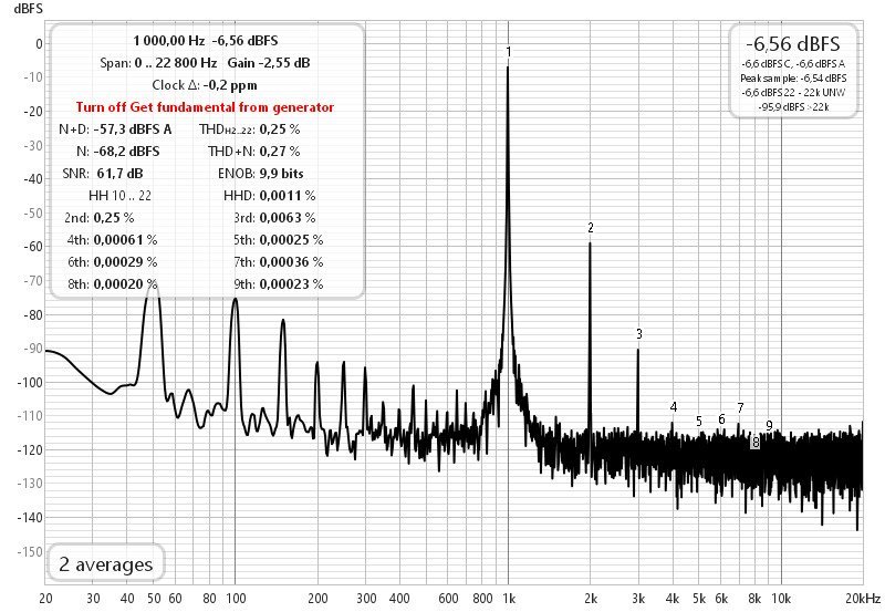

Пользуюсь ARTA(спектр) и RMAA(АЧХ и спектр). Этих программ мне вполне достаточно. Использую также REW, картинка более полная, для примера: ламповый предусилитель на 6Ж1П в процессе настройки:
