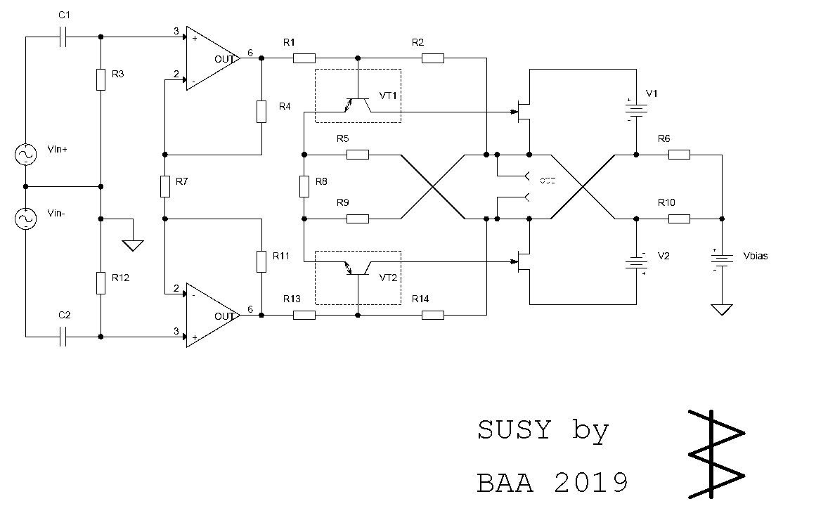

Идея не моя, не новая, патент уже кончился 2014-02-04. В данной схеме используются т.н. CFA они же ОУ с "тококовой" обратной связью. Обсуждалось на форуме с автором и подтверждено, что соответствует. Блок схема выше - еще одна реализация. Описание дано ниже, со слов автора, в переводе G-la. Источник -www.stereophile.com/content/nelson-pass-patents-pass
На входе установлен расщепитель фазы, позволяющий, среди прочего работать с небалансным входом. Далее собственно CFA, изображенные как "транзисторы" (более того таковые есть, OPA860) для понимания принципа работы. Таким образом имеется, кроме собственно ООС инвертирующего типа еще сигнал с противоположного плеча, работающего в противофазе. Выхдной буфер есть повторитель на СИТ транзисторах и особенностей не имеет. В общем случае резисторы R5 и R9 необязательны.
По словам Пасса, «это значительно снижает дифференциальные искажения и шум, но не в каждой половине схемы, рассматриваемой отдельно. Суперсимметричная топология не использует операционные усилители в качестве строительных блоков и не может быть представлена с помощью операционных усилителей. Она имеет два отрицательных входа и два положительных выхода и состоит из двух согласованных блоков усиления, соединённых в одной центральной точке, где напряжение в идеале равно нулю. Топология уникальна тем, что в этой точке искажения, вносимые каждой половиной, оказываются противофазными сигналу, и мы используем это для усиления полезного сигнала и подавления шума и искажений. Это происходит взаимно между двумя половинами схемы, и результатом является симметрия сигнала относительно осей напряжения и тока, и антисимметрия для искажений и шума. Это означает, что искажения и шум каждой половины проявляются одинаково и компенсируются. «Если вы построите такую симметричную (сбалансированную) схему, вы уже получите большую часть этого эффекта. Если вы подключите согласованную дифференциальную пару транзисторов без обратной связи с помощью сбалансированного сигнала, вы увидите сбалансированный выходной сигнал, искажения и шум которого, как правило, составляют одну десятую от того, что есть у каждого устройства по отдельности, исключительно за счет компенсации. Благодаря суперсимметрии характеристики одной и той же дифференциальной пары могут быть настолько идентичны, что на дифференциальном выходе будут искажения и шумы, составляющие всего 1/100 от искажений и шумов каждого устройства по отдельности...
«Суперсимметрия не снижает искажения и шумы, присутствующие в каждой из половин выходного сигнала балансной схемы. Именно характеристики балансной дифференциальной схемы значительно улучшаются, что приводит к одному единственному требованию суперсимметричной работы: она должна управляться балансным входным сигналом и выдавать балансный выходной сигнал. Суперсимметрия обеспечивает абсолютно идентичное поведение двух половин балансной схемы. Построение двух половин схемы с одинаковой топологией и точное согласование компонентов позволяет снизить искажения и шумы примерно на 20 дБ, а небольшая локальная обратная связь — ещё на 20 дБ. Этого легко добиться, используя всего один каскад усиления вместо нескольких, необходимых в традиционных схемах, что приводит к получению только одного «полюса» высокочастотной характеристики, которая безусловно устойчива без компенсации. Фактически, если построить суперсимметричную схему с несколькими каскадами усиления, она не будет работать как... Ну что ж. По иронии судьбы, концепция суперсимметрии не только позволяет создавать очень простые схемы усиления, но и фактически требует их для хорошей производительности.
«Сбалансированный однотактный» — это термин, который я использую для обозначения дифференциального использования двух однотактных усилителей класса А. Классическая дифференциальная пара транзисторов (или, если уж на то пошло, ламп) — как раз такая топология. Балансированный однотактный — это оксюморон в том смысле, что большинство энтузиастов однотактных схем считают, что наиболее желательной характеристикой однотактных схем является генерация ими чётных составляющих искажений благодаря их асимметрии. Пуристы укажут, что балансная версия однотактной схемы будет испытывать подавление шума и чётных составляющих. Именно так. Интересно, что несимметричный характер каждой половины балансной схемы не приводит к значительным искажениям нечётных порядков, а когда чётные составляющие и шум подавлены, искажений и шума почти не остаётся. В любом случае, «сбалансированный однотактный» — это фраза, которая точно описывает схему.
