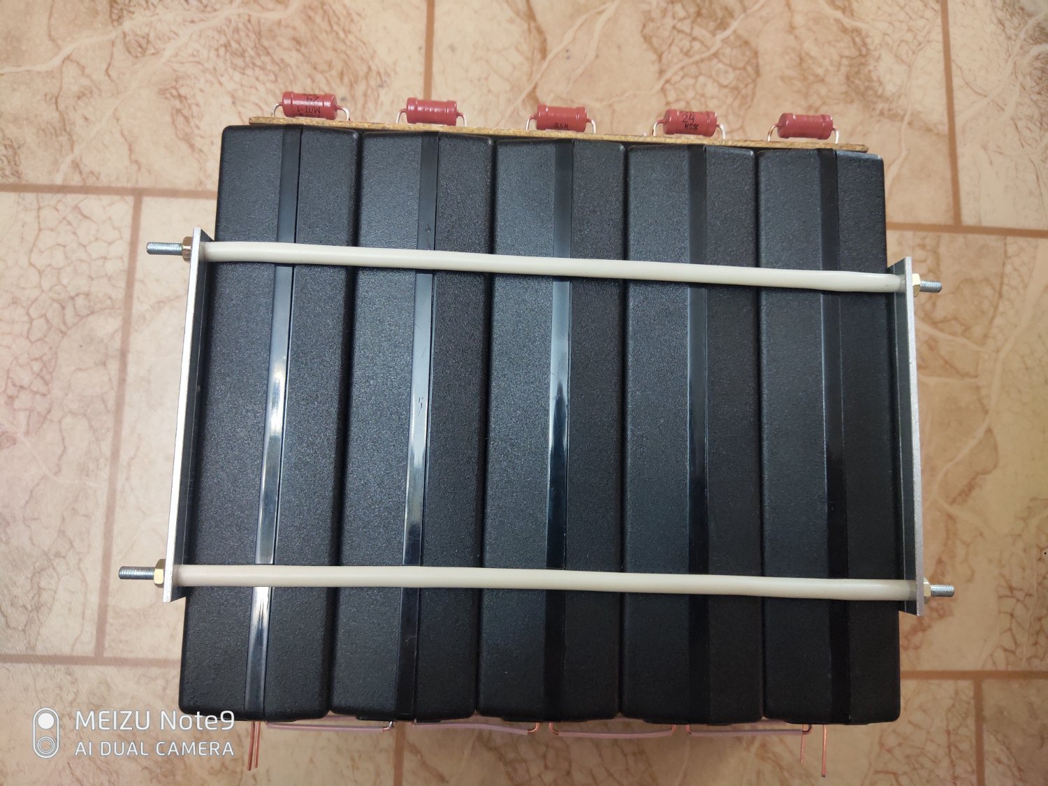

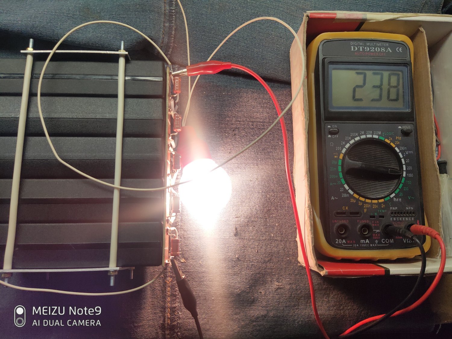

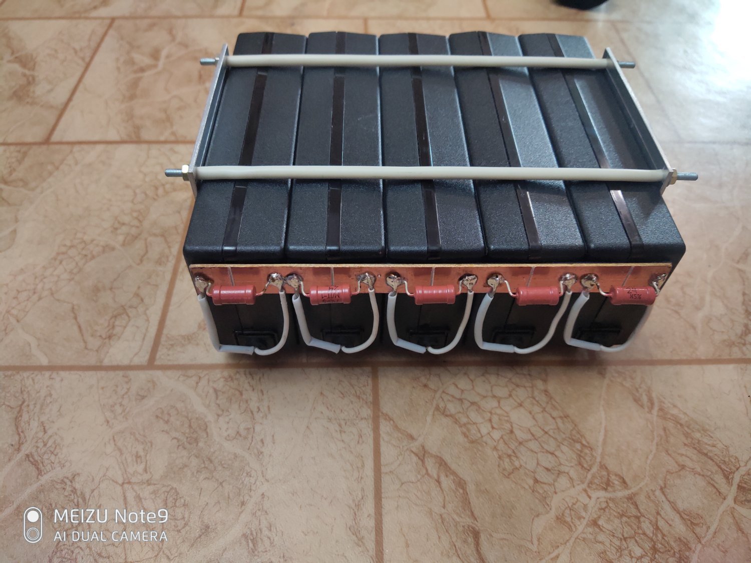

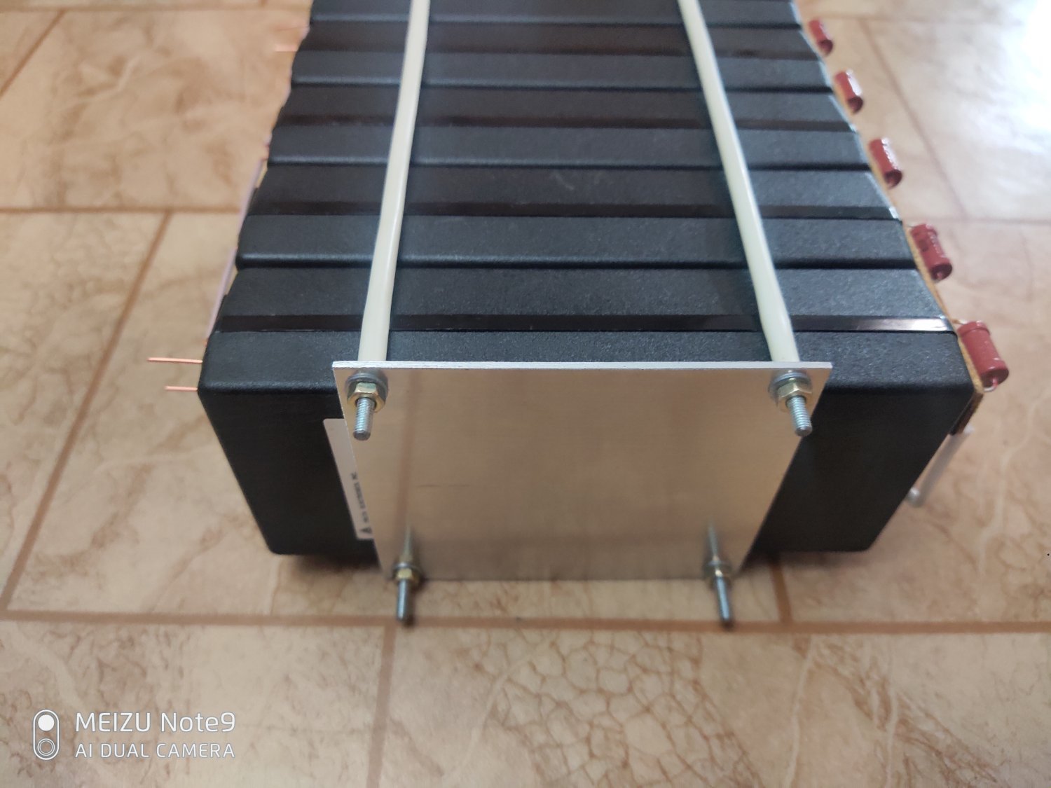

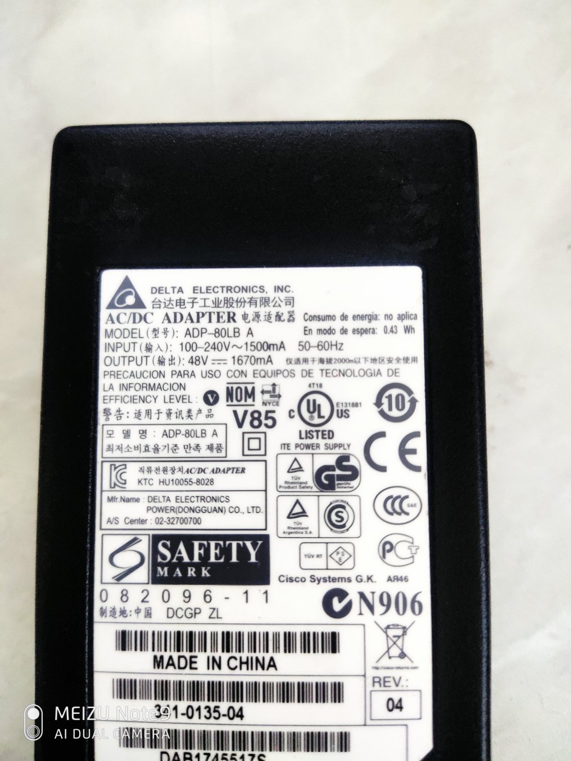

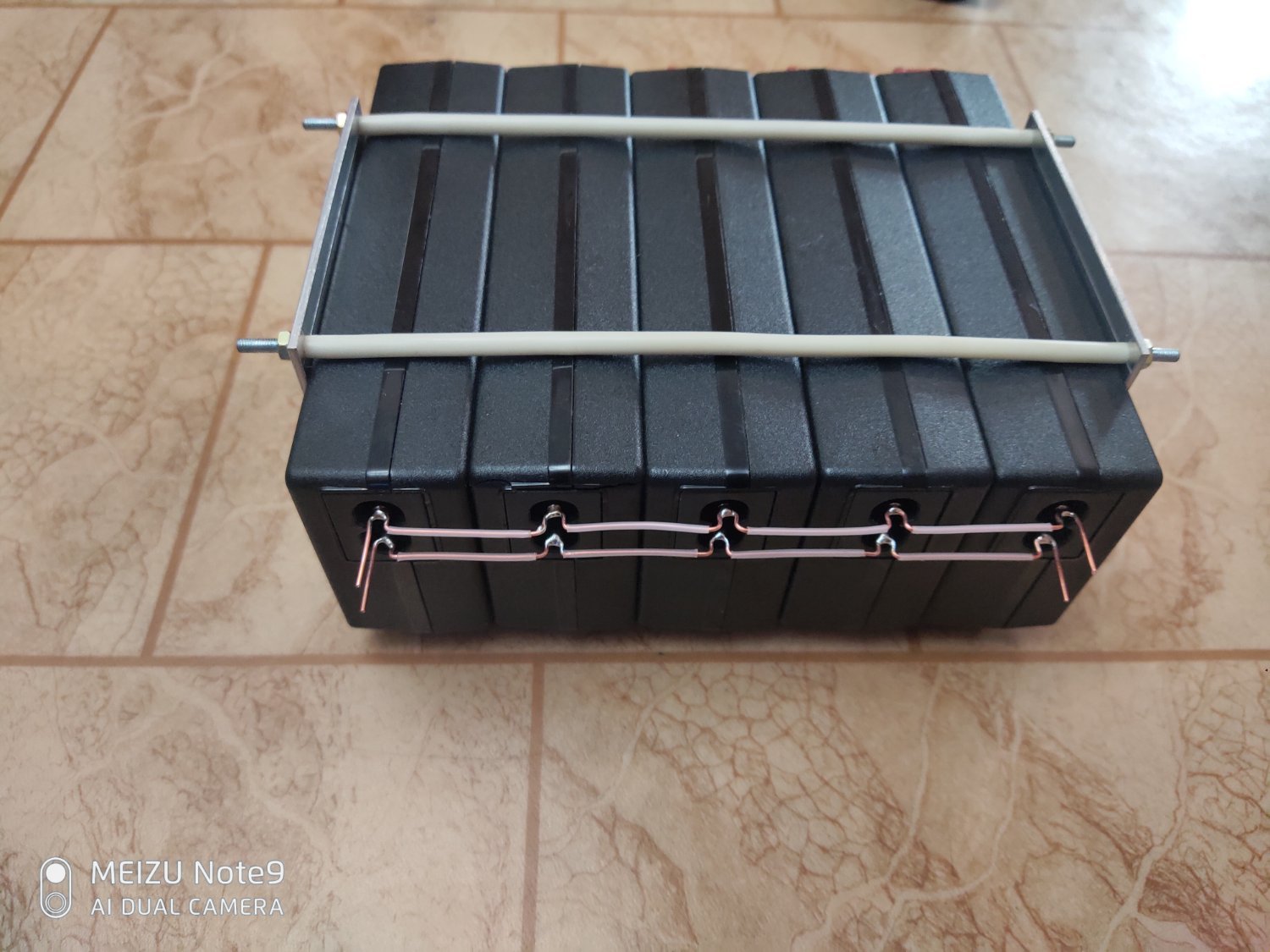

А автомобильный аккумулятор подойдёт? Повышенное напряжение не приведёт к испарению/разбрызгиванию металла или к плохому пережиганию, то есть перемычка только в самом слабом месте или загибе например перегорит с образованием минимального промежутка, а близлежащие части не успеют нагреться и побольше оплавиться?
А как геттер к этому отнесётся? Вакуум не особо ухудшается?
Аналоги 6с46г это только более мощные 2х6с19п/6н5с/6н13с ? Больше не из чего выбирать?
Как вы пережигаете соединение анодов? Какой аккумулятор нужен, на какое напряжение?
