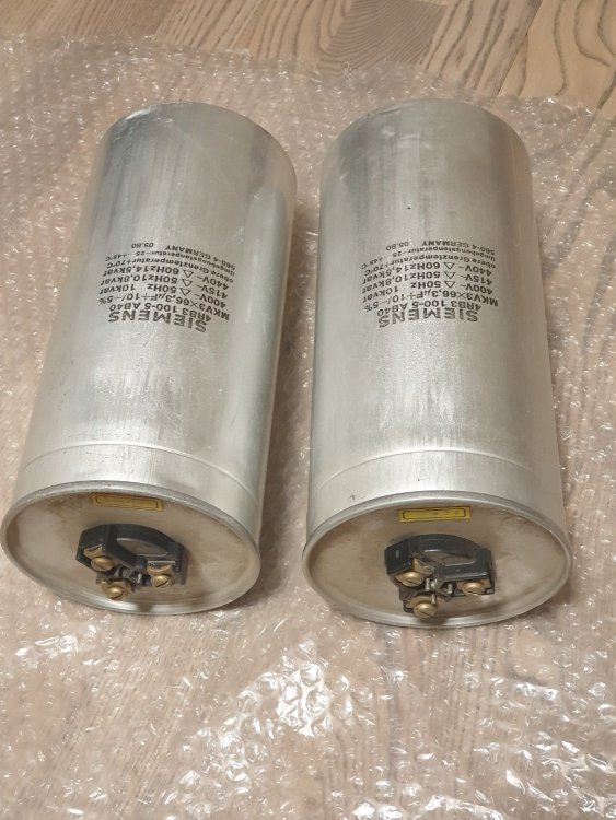

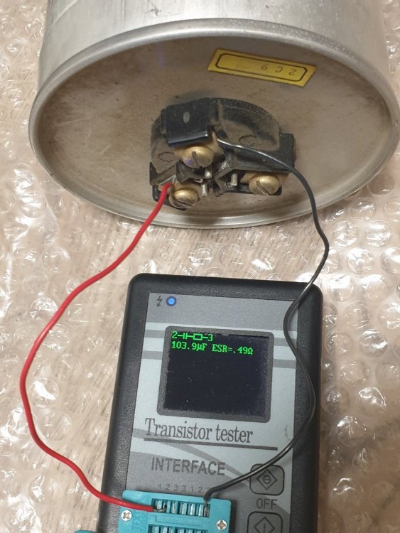

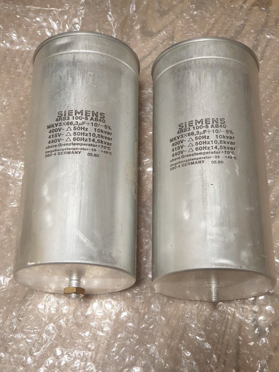

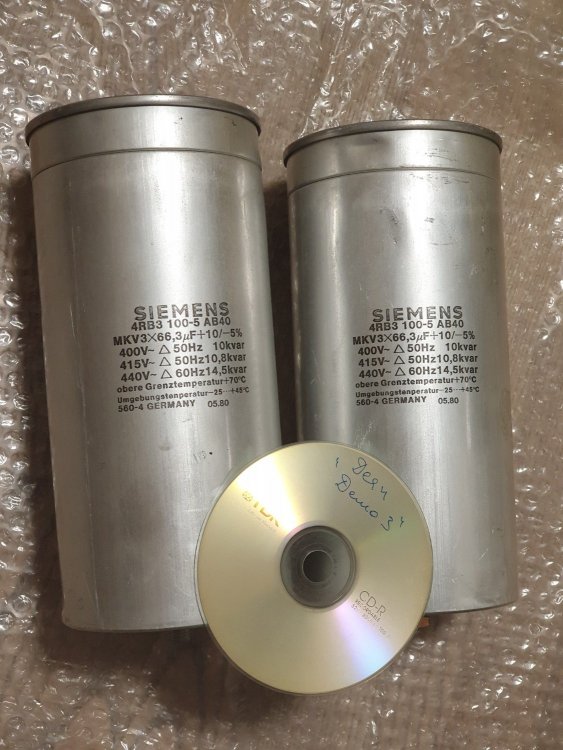

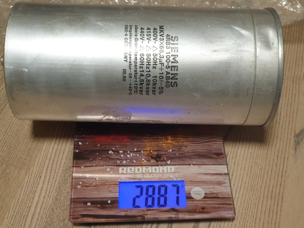

Полипропилен в масле. Такие уже не выпускают. Соединены треугольником. Снаружи три клеммы. Емкость между любыми двумя клеммами 104 мкф.
Цена 30 000 руб за пару.
Разбирал подобные. Внутри три рулона в какой-то липкой гадости.  Протер и усадил в термоусадку (хорошо полторашка подошла)
Вопрос к специалистам:
- номинальное напряжение по постоянке?
- напрягает очень большое отклонение емкости от номинала обозначенного на корпусе.
Интересуюсь дабы определиться с приобретением.
В 22.04.2025 в 12:52, Sirius сказал:
Скорее всего звездой, они косинусные.

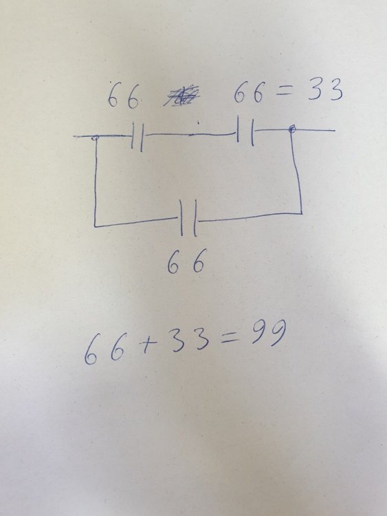

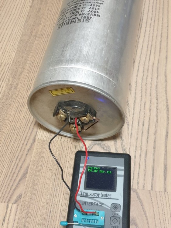

4 часа назад, Sirius сказал:
Если бы звездой, то прибор показал бы 66+66 порядка 135-ти мкф
Получается так, странное соединение для косинусных кондесаторов
Если две клеммы замкнуть между собой, то должно получиться 66+66.
14 часов назад, Sirius сказал:
Если по схеме выше перемкнуть один из последовательно соединительных конденсаторов, то получается два по 66 параллельно. Пока далеко от них. Домой приеду - измерю.
