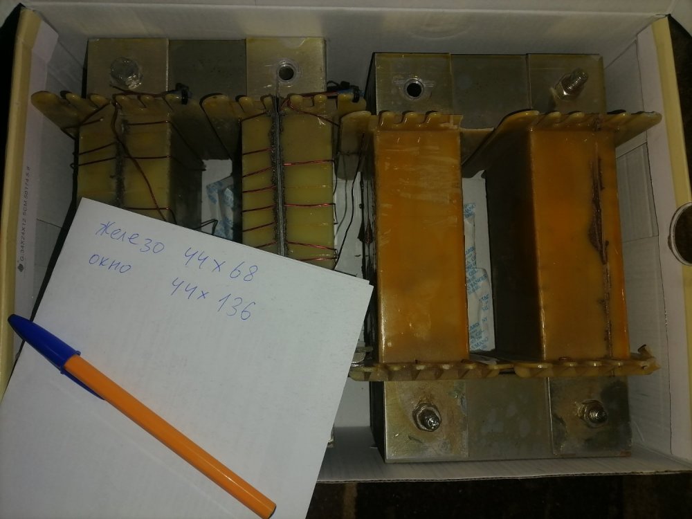

    • А меди дадите? Тогда намотаю, железо есть.  А если серьёзно то у меня даже силовик будет на ОСМ1-0,16. Даже его хватит с двойным запасом. Разобрал, смотал все вторички. Буду доматывать первичку до 700 или 800 витков, исходная 490 витков. Маловато, ток хх большой.

    • Под такие лампульки меньше ОСМ 0.25   нехорошо, весь потенциал лампы сложнее раскрыть, как по мне. Но топикастеру виднее, что желает, то и поставит.
