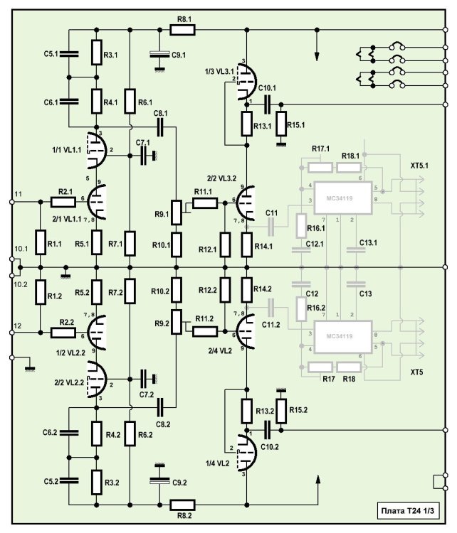

Если смещение оконечного каскада три с половиной вольта, то чем будет заниматься каскад предварительный? Или источником является магнитофон с выходом триста милливольт? -

Резистор утечки, разумеется, не разбивать надвое, антипаразитник подключать непосредственно к сетке, а накал и вторичку ТВЗ сажать одним концом на землю. -

Для 6С45П предварительный каскад не нужен, современный источник прекрасно раскачает еë одну. А вот антипаразитный резистор обязателен. -
