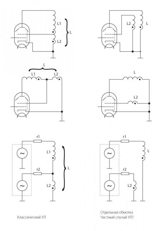

В УЛ тоже ОС. Но это не одно и тоже с (VL-) В остальных - верно. Но это не меняет положение отдельной синфазной обмотки, в отличии от противофазной. о ней не сейчас речь.

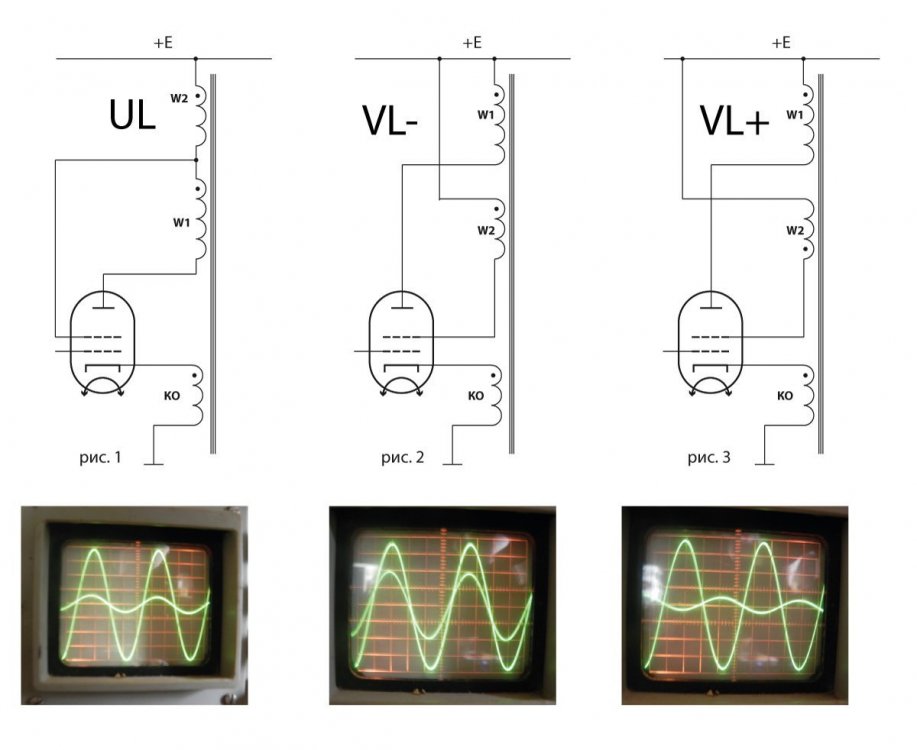

Пройдусь по пунктам. 1. Гармоники. В УЛ , по среднему, выходят около 0,8-1,5 %. С отдельной синфазной обмоткой (VL-) - не превышает 0,6-1,0%. 2, Некоторым лампам к экранной сетке невозможно применить анодное питание. Здесь, (VL-)и (VL+) задача облегчается. 3. По поводу приобретения характеристик триодного включения. Если разобраться, то будет очевидным факт абсолютного неизменения ВАХ лампы. 4. Получаемая выходная мощность каскада при (VL-)практически неизменна с УЛ. Однако в (VL+) она значительно вырастает, то есть, ее можно применить в гитарных усилителях. Там как раз присутствует уже небольшое увеличение гармоник в отличии от УЛ. 5. Замечено неоднократно, что ток ЭС в УЛ значительно увеличивается, примерно на 80% при увеличении выходной мощности каскада. Примерно с 5 мА в покое до 30 мА. В (VL-) этот ток - до 30%. То есть с 3-5 мА в покое до 6-7 мА.
Может я надоел на многих площадках темой про отдельную экранную обмотку. Но от нее отойти не могу, так как "зацепило". Ее использование дает многие преимущества для пентодов (тетродов). 1. Уменьшаются гармоники. 2. Можно использовать меньшее напряжение питания ЭС. 3. Лампа НЕ приобретает характеристики триода. 4. Выходная мощность получается от способа подключения обмотки. 5. Значительно уменьшается потребляемый ток экранной сетки. Если готовы обсудить данное, то расскажу подробнее, что имею в наработках. Почему отдельную обмотку считают частным случаем УЛ? Судя по получаемым данным, ничего общего у них нет. Ведь нигде не найти описание работ Хафлера и Моерса. как ни старался по фиг.1. Ибо надеюсь полностью рассчитать эти варианты. Мои рассмотренные варианты с добавленной от меня классификацией VL- иVL+ () катодную обмотку пока в расчет не берем!): И,добавлю.
