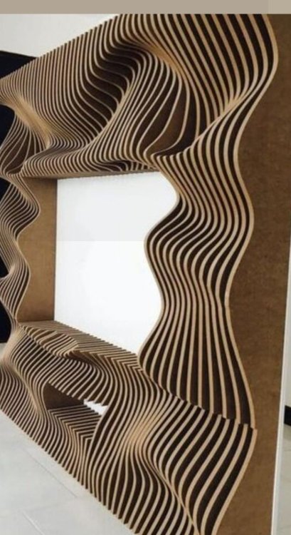

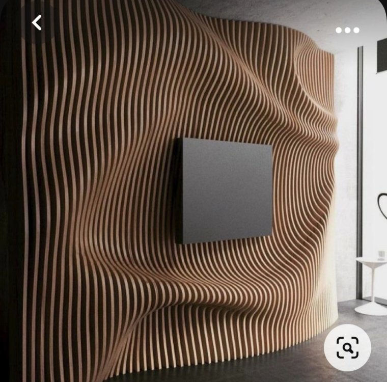

Если делать ловушки на стены и потолки, нужно и кресло такого же плана соорудить. Элемент интерьера выполняющий две функции.
Почему бы и ДА! ))
Честно говоря эти параллельные рейки, что все ставят везде, мало того, что как ловушка узко диапазонная, и видом тоже приелась.
2 часа назад, n_fonics сказал:
Мысль хорошая, но цена изготовления этих поглотителей-рассеивателей будет немаленькая, я бы даже сказал очень большая цена.
2 часа назад, Mark Levinson сказал:
Если взять высоту 240, и среднюю глубину 13см. И чередовать 20мм МДФ панели через каждые 18-20 мм, то то для 3_х метровой ширины потребуется 4 листа. + 10мм панель для основы. Грунт, краска. Да, прилично выходит. Но стоит того...
4 минуты назад, n_fonics сказал:
И чтоб обойтись при установке без карандаша и линейки, можно на 10мм несущую панель нанести 3-4 мм в глубину каналы, и на ПВА клеить ребра. Предварительно свозь эти же каналы прикрыть данную панель к стене.
Да, на углу каждого из ребер, лучше сделать нумерацию ЧПУ фрезером. Легче будет определиться после покраски и инсталляция пойдет как по маслу?

36 минут назад, n_fonics сказал:
Материал купить можно, но как  изготовить? Пилить МДФ на станке с ЧПУ - вот это как раз и выйдет дорого. И как пилить просто сделать волнистую поверхность или нужно определенной какой-то формы, в таком случае, что взять за образец? А вообще интересная задумка, создал отдельную тему по этому вопросу. Надо попросить Стаса перенести часть сообщений из этой темы во вновь созданную.
48 минут назад, Mark Levinson сказал:
Допустим стена высотой 255-270, ширина 350-400см. (Для меньших панелей , МДФ толщиной 18-20мм, и таким же расстоянием между, не пойдет. Грубо говоря не то разрешение. Нужно будет 8-10мм МДФ с таким же шагом.)
На какой нибудь графической программе 3д, ( пока не определился, т.к идея вчерашняя, и нахожусь в дали от дома. Допустим скетчап.) создаём типоразмер 2400х4000.
Считаем колличество панелей 20мм ребро +20мм пробел, получается 101 ребро.
Задаём минимальную и максимальную глубину, допустим 70 и 230мм (надеюсь для визуального эффекта будет в самый раз...)
И пошли художественные дела. Относительно близко стоящих, прилегающих итд предметов.
Дизайн- дизайном, а главное соблюдать сбалансированность по всей площади в плане соотношения равномерность-хаотичность))) рельефа.
Далее все эти 101 панель нумеруются, и файл конвертируется для ЧПУ станка.
Несущая панель, допустим 10-12мм  . Фрезируются канавы шириной 20мм шагом 20мм, и глубиной 3-5мм. Канавы желательно чуть шире, нужно учесть краску с  двух сторон на рёбрах.(21-21,5мм) . В канавах же соответствшие отверстия для крепежа на стену, чтоб никаких саморезов не было видно.
К стати, несущую панель можно взять с облицовкой , сунта, шпон ИТП. Цвет на 1,5-2 тона светлее стены. Т.к тени от ребер сбалансируют оттенок.
P.S.  ... Огромное колличество самодельщиков , "переводят" МДФ , и свое время на создание ас с не реальными  трансмиссионным линиями. Тоже не дёшево получается, однако. Лучше заняться полезным делом))). Как считаете?
2 минуты назад, n_fonics сказал:
По применению кресел- ловушек - рассеевателей:
Какого бы интерьер дизайна человек не придерживался, но по среди комнаты панель Бекеши ИТП не поставишь. Очень грубо в плане эргономики, и вообще...
А вот такого плана пару кресел будет в самый раз. ....так ,..для гостей , скажем молодых)) Самому можно и на классике устроиться...

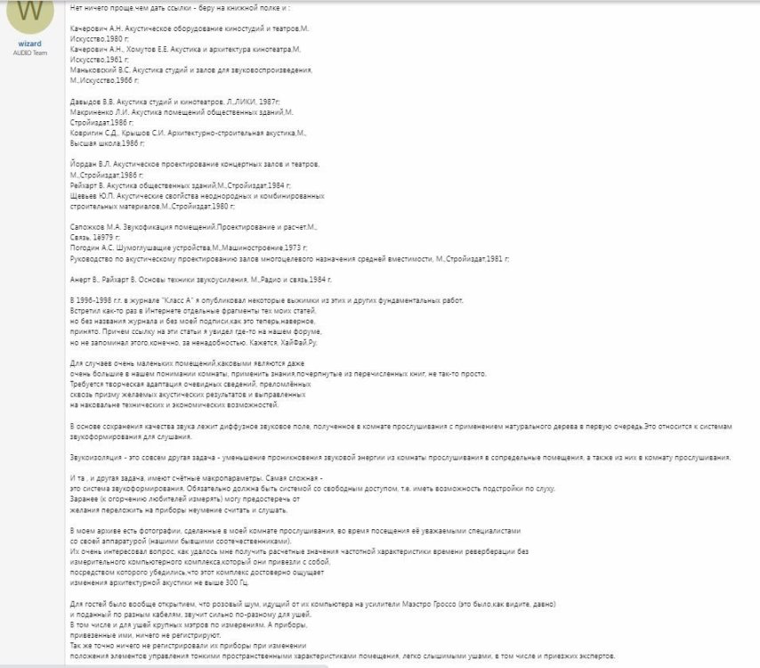

На старом АП периодически обсуждалось в разных ветках, кое-что есть здесь https://audioportal.su/threads/zvukoizoljacija-v-komnate-dlja-proslushivanija.1674/
У Сергея Normann, помнится, была статья на аналогичную тему в каком-то журнале (Stereo&Video, Салон A/V или другом).
