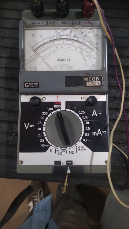

Винимал любимый БТВЗ им. любимого Резвого, измерим R новым способом ;) и мультиметром...
