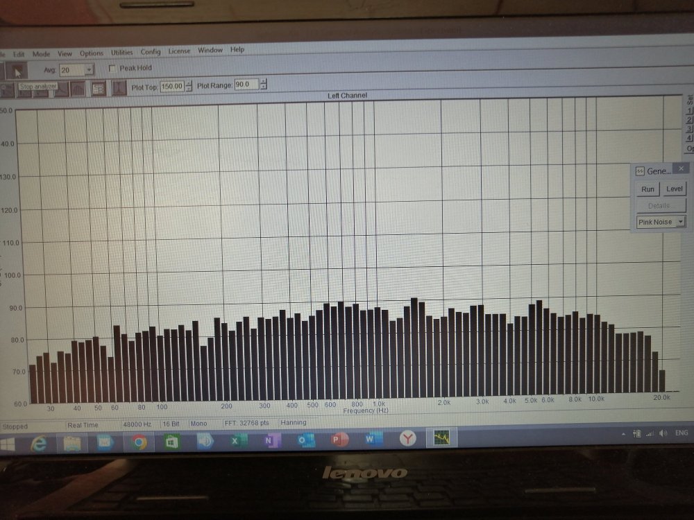

Да, такой же. Когда раньше брал, не обратило внимания, что он 8 битный.
Собираю средства на 16-й.

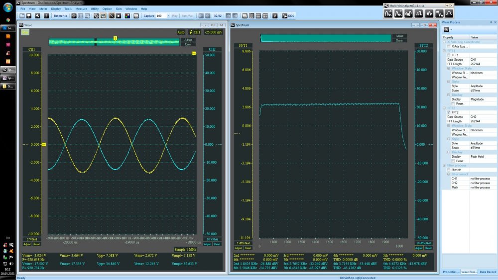

Очень удобный прибор!
Можно даже АЧХ измерять.
Вот картинка от 10 Гц до 1000, вполне адекватная на нем.Только шкалу по частоте забыл увеличить:

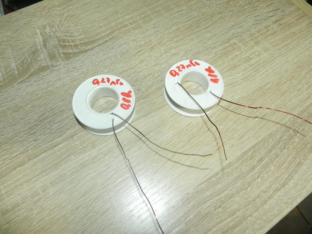

Вот ссылка  на корпуса катушек подходящей формы, всякие у этого продавца:
https://aliexpress.ru/item/4000026402674.html
Спасибо.
У нас, всех, обычно остаются катушки от припоя. Тоже очень не плохой вариант!
(не реклама.)

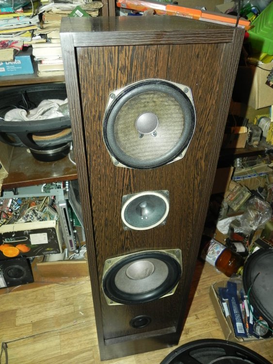

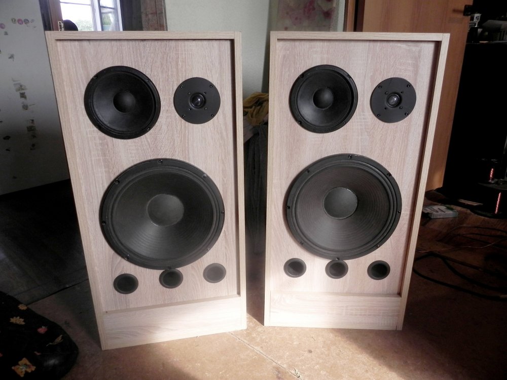

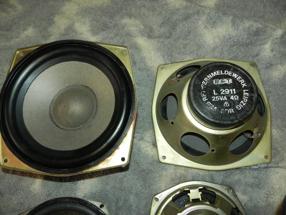

Сейчас, пока, пользуюсь своими самодельными тестовыми колонками со шпоном "Венге" вполне успешно. От них взял дизайн для первого поста.:
в НЧ заменены катушки на 8 Ом:

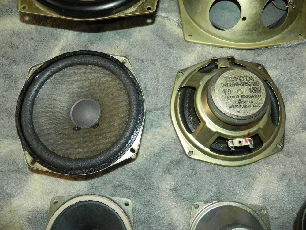

В СЧ -  также переделанные по 8 Ом дины от "Тойота кабриолет", подаренные мне однажды (от защитных сеток остались следы выветривания и солнечных лучей, не критично):
В ВЧ - наши 5 ГДВ:
Одна труба для ФИ диаметром 50 мм.,  и длинной 100 мм.,- достаточно.
Вот по такому принцину, с "утопленной" передней панелью, делаю вариант выше.
Пока катушки-пустышки дойдут из Китая... Решил использовать катушки от фумленты. Неплохо...
Доделал акустику. Немного уменьшен объем от первоначальной. Что хорошо сказалось на звуке.
Мой "Монте Кристо" их качает как надо. Аж дух замирает.
В общем эта идея таких типов колонок  воплотилась по акустике. Теперь очередь за переделкой 4а32 с твиттером на керне и красивым корпусом.

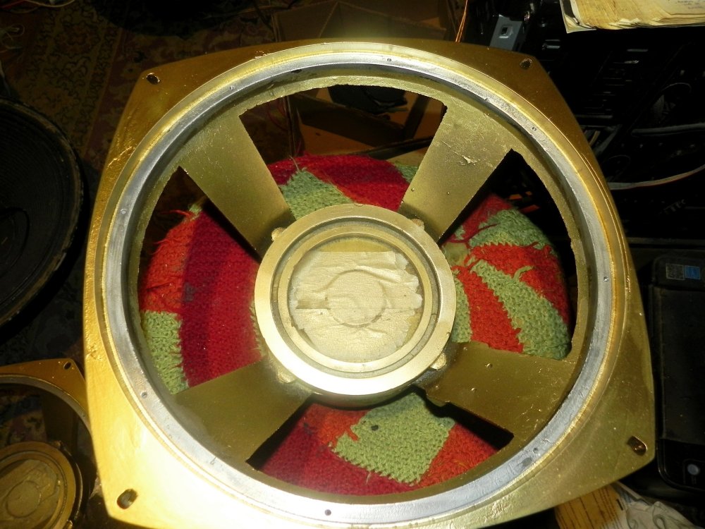

Ранее писал, на подобии. Форма динамика схожа :
Придут тканевые подвесы, тогда выложу фото будущего изделия.
А пока что так, как грится, в голом виде. немного подшаманить с краской...,
Фрезернули сверху и с боков их немного для выравнивания.
Сняли лишнюю кромку по ободу.
Пазы, где крепежные отверстия, заполнил эпоксидкой.:
Слева по фото виден второй дин.
Твиттеры выше фото показывал.
Небольшой фрагмент видео, кусочек, на свой "дубовый" фотик.
Осталось доделать тканевые грили в нишу с динами и прикрепить логотип свой.

Что бы не говорили, но трехполоска много лучше, чем двух.

Надо еще микрофон приобрести и жду звуковуху почтой.
Плюс научиться измерять через микрофон.
2 часа назад, RedStar сказал:
Это уже надо срочно купить, иначе все эти расчеты в программах плюс минус остановка, а то и две три остановки
На НЧ расчеты могут оказаться даже более точными, чем микрофон в комнате. При условии верных исходных данных (TSP)...
Дома хорошо делать два замера, как всегда на 1м и возможно что то даже выйдет как и задумывалось, а позже когда пройдет эйфория - в зоне прослушки снять ачх и ...и расплакаться ????? от ужаса

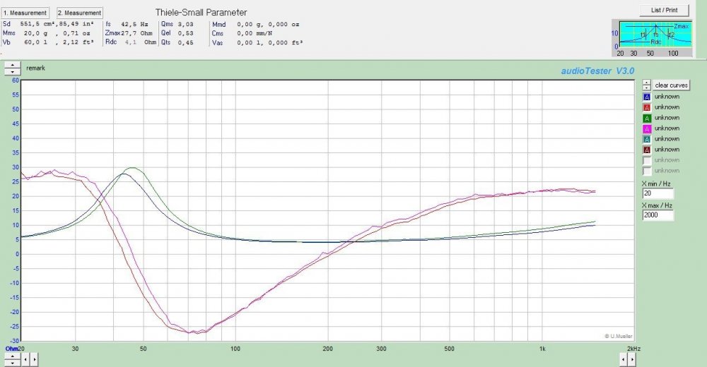

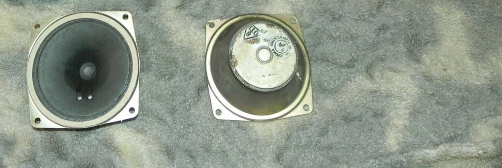

Нашел, вроде бы утеренные, измерения этих НЧ динамиков, только не вводил вес подвижки.
На картинкее их два. Еще были с 4 Ом катушками. Потом переделал под 8 Ом, но параметы не снимал.
Нужна звуковуха с буфером.
Динамики не так именно. Только углубил их так же. В последствии установлю рамку с тканью.

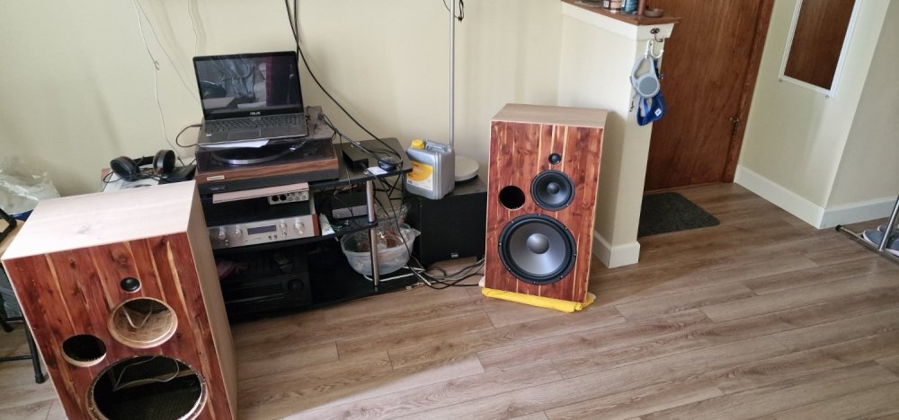

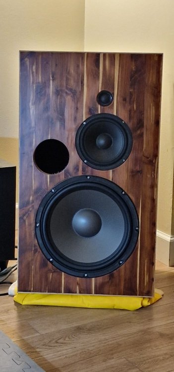

20230813_124134.thumb.jpg.f2f15467670482779260b165959b7583.jpgВот моя самоделка. Низкочастотник 4ома, остальное 8. Фазик настроен на 25гц. Кроссовер китайский поставил. Басовик до 1000гц работает. Немного задрато. Возможно переделаю пониже. 20230812_223204.thumb.jpg.f413a023d6823cb41886b21292fe9adc.jpg
