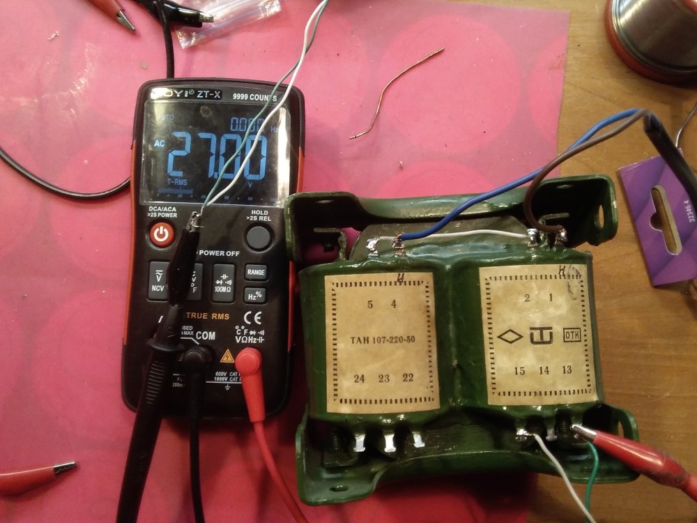

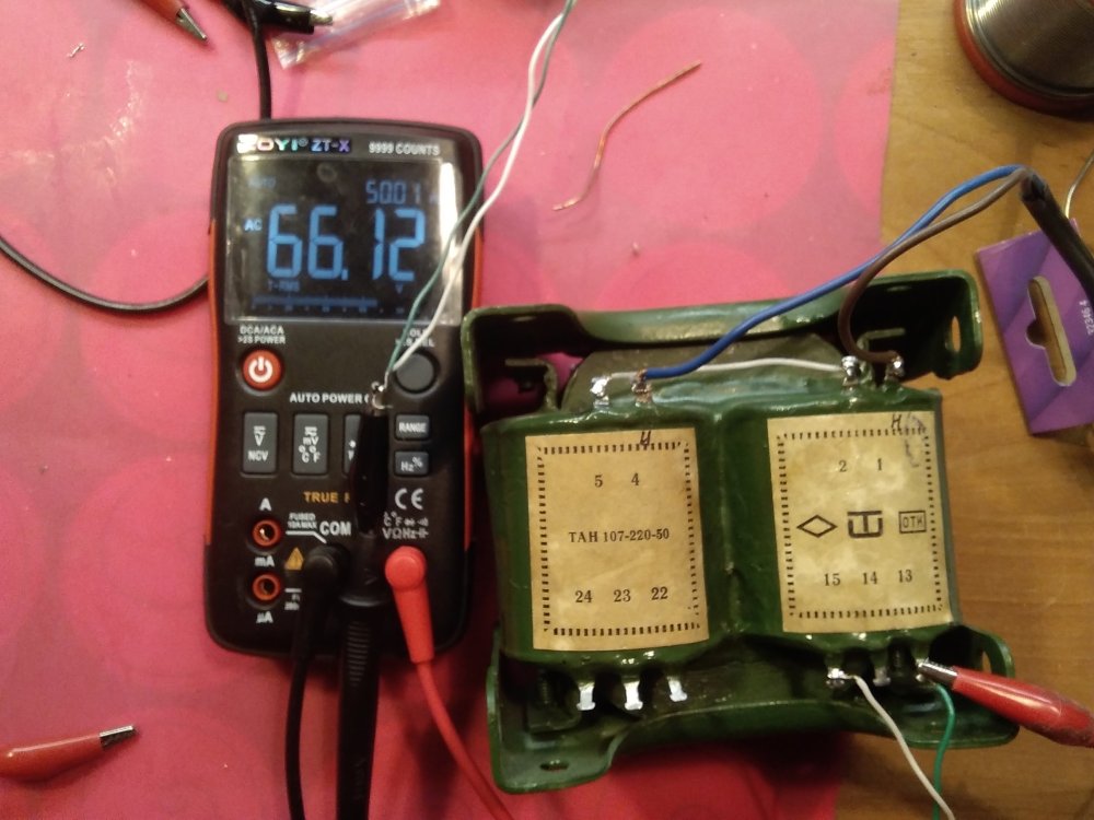

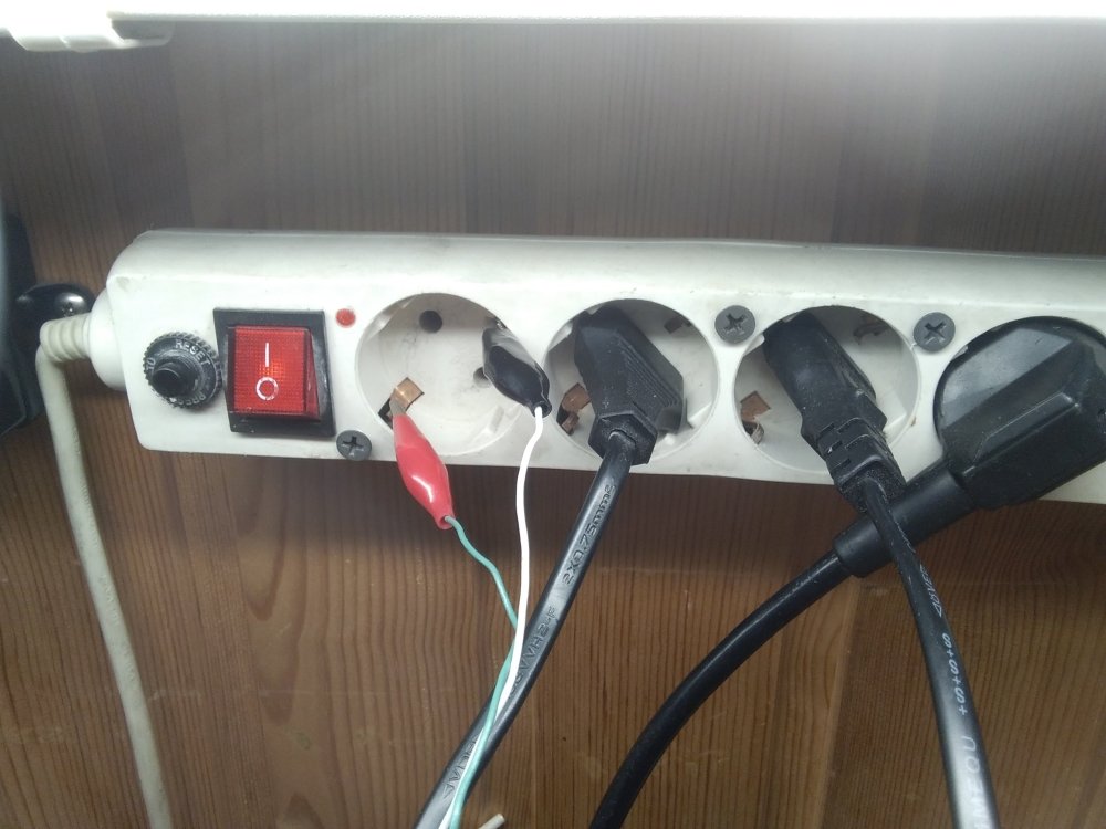

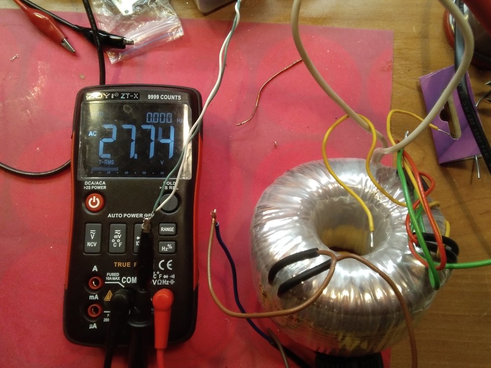

По измерением прежде чем начать измерения я тоже проверил влияние фазировки на разные трансформаторы без усилителя, как говорится на столе. Интересный эффект с ТАН107, дело в том что сеть 220 подается на выводы 1 и 4 оба являются началом полуобмотки. На выходе измерял на обмотке 6,3  каждый вывод относительно заземления в розетке
Фаза на начале обмотки 1
Фаза на начале обмотки 4

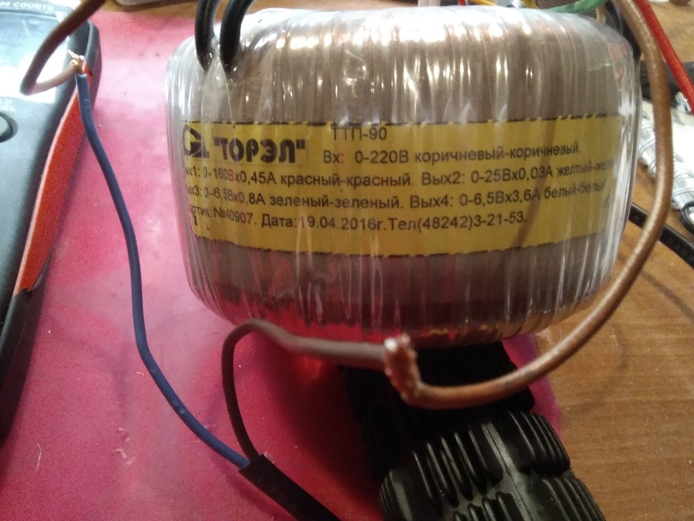

С ТОРом тоже самое
Фаза на начале сетьевой
Фаза на конце
Напряжение относительно заземления в розетке.
17 минут назад, Карабасс сказал:
Вы видимо невнимательно меня читаете, возможно выбор такой поэтому?
В большей мере это выражено на броневых и тороидальных, хотя и стержневые с одинаковыми катушками тоже обмеряются, там свои нюансы, о которых в этой теме писать необязательно. Это о стандартных видах намотки, о других должна быть и другая тема.
Обмерял я стержневые таны, но это отдельная статья и здесь описывать не буду, вообще на форуме не буду.
Опять же, замеры замерами, а звуковой эффект - это ушами.

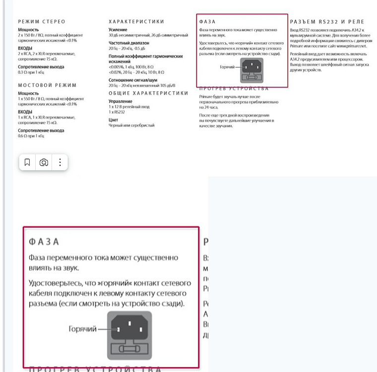

Не знаю , что Вы пытаетесь доказать, есть и рекомендации от производителя по улучшению звука в зависимости от подключения вилки в сеть - они тоже бредят?
Спойлер
APC-2023_02_1821.35-001_3d.thumb.png.4402e34f378336ef35b8f5bdf0aad90f.pngAPC-2023_02_1821.35-001.3d-.thumb.png.cec4eb8c1e77c973e1f864e81253ff38.png

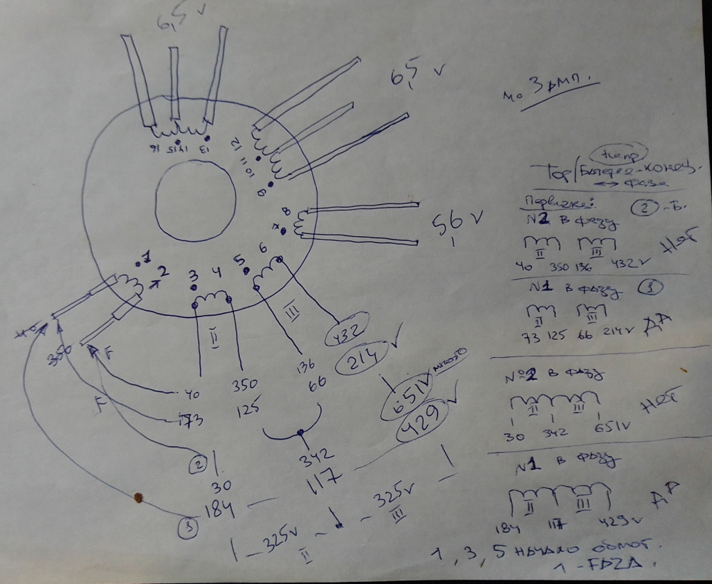

В 90х для меня это был некий потолок СССР , не думаю, что и это у многих тогда вообще было. Хотя из СССР я почти всё переслушал по нулевым классам. Но дело даже не в этом, как писал ранее, на обычной балалайке
Спойлер
1.png.781968f1181bb361d3d39f3d78ff3b06.thumb.png.0e96dd079a71f781f23f0cee07a08d23.png
ещё явнее заметно и как эту разницу можно не уловить, у меня в голове не укладывается - это нужно очень захотеть, что бы "не услышать"
Карабас, но Вы пробуйте, может получится что то доказать или опровергнуть, как говориться, уступаю вам дорогу и удаляюсь из темы.
