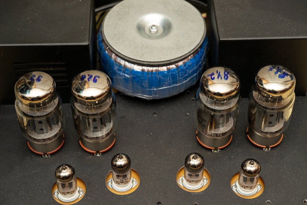

Продаю в Москве квартет подобранных ламп КТ-88G A OEM (Genalex). Практически новые, проработали часов 25. Покупал в Исток2 месяц назад.  Цена 2990 руб. за лампу. Могу послать в другой город по предоплате почтой или сдэком. Пишите или в сообщениях или на почту facetoinfinity@vk.com
