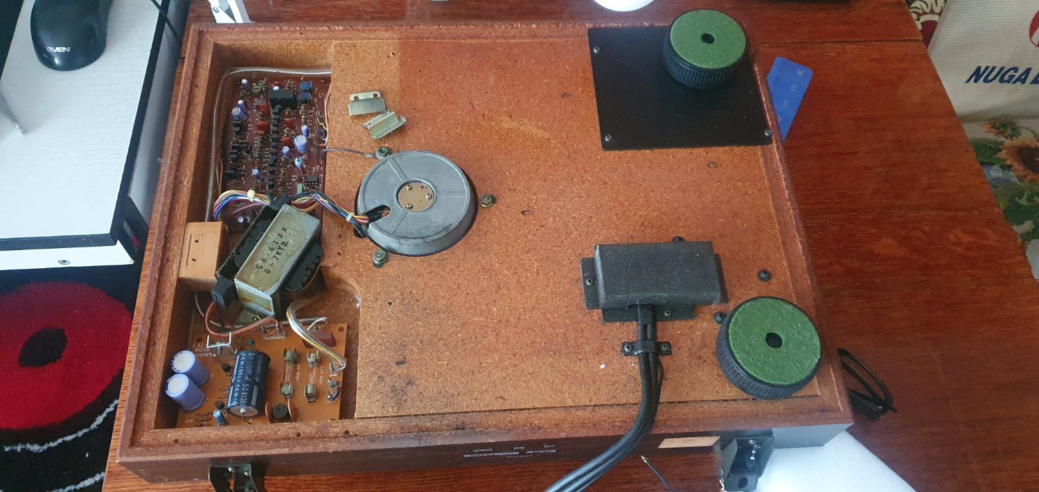

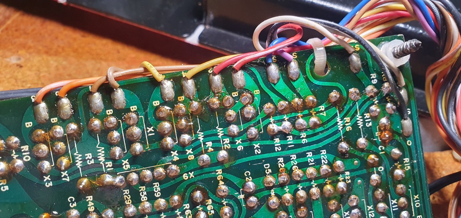

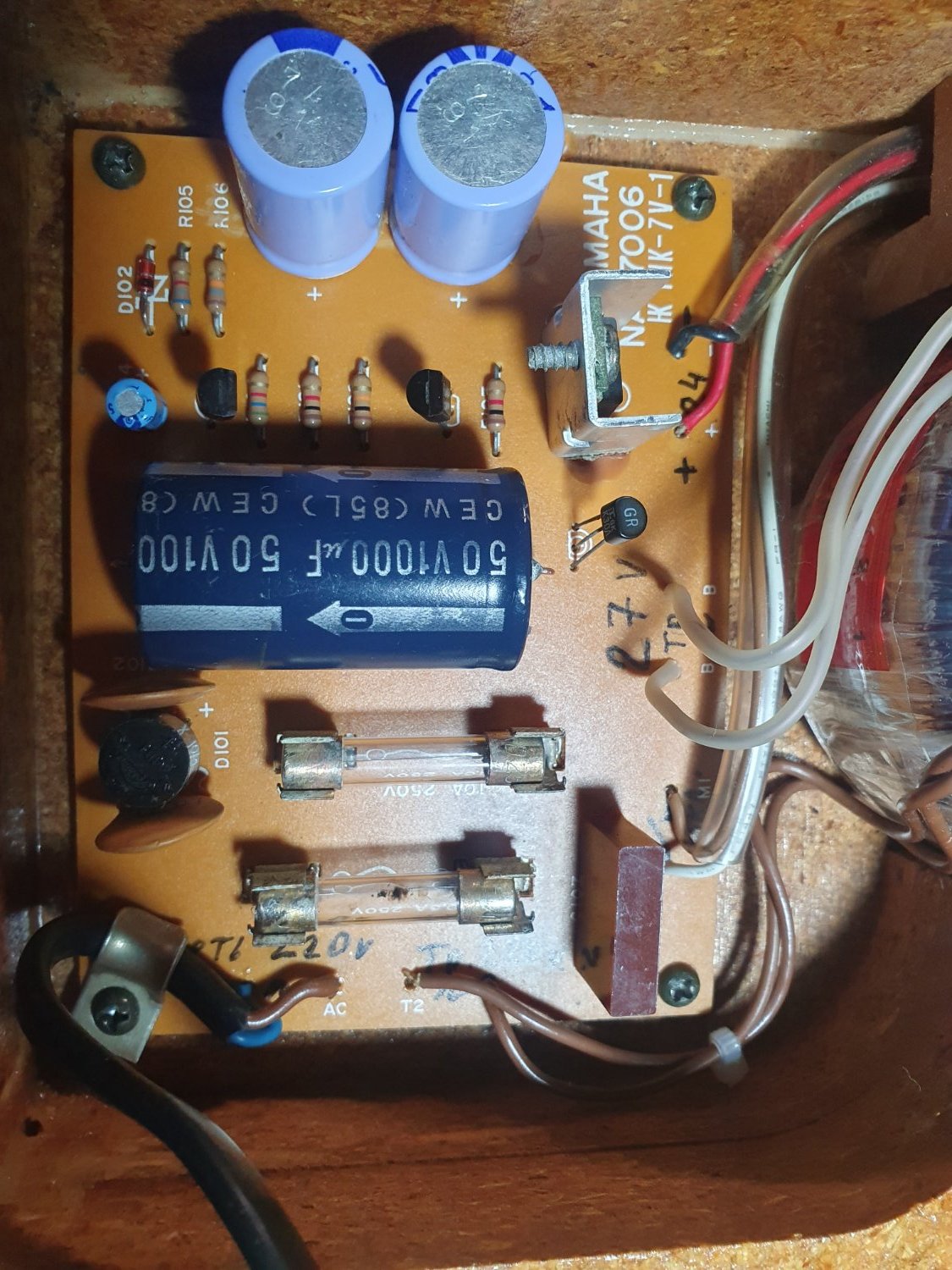

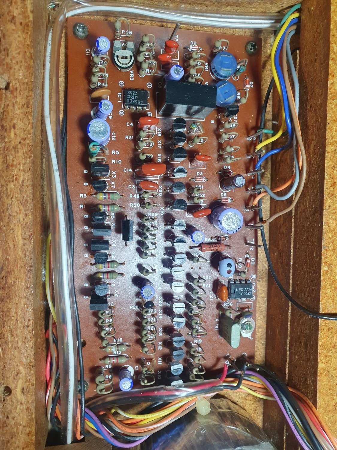

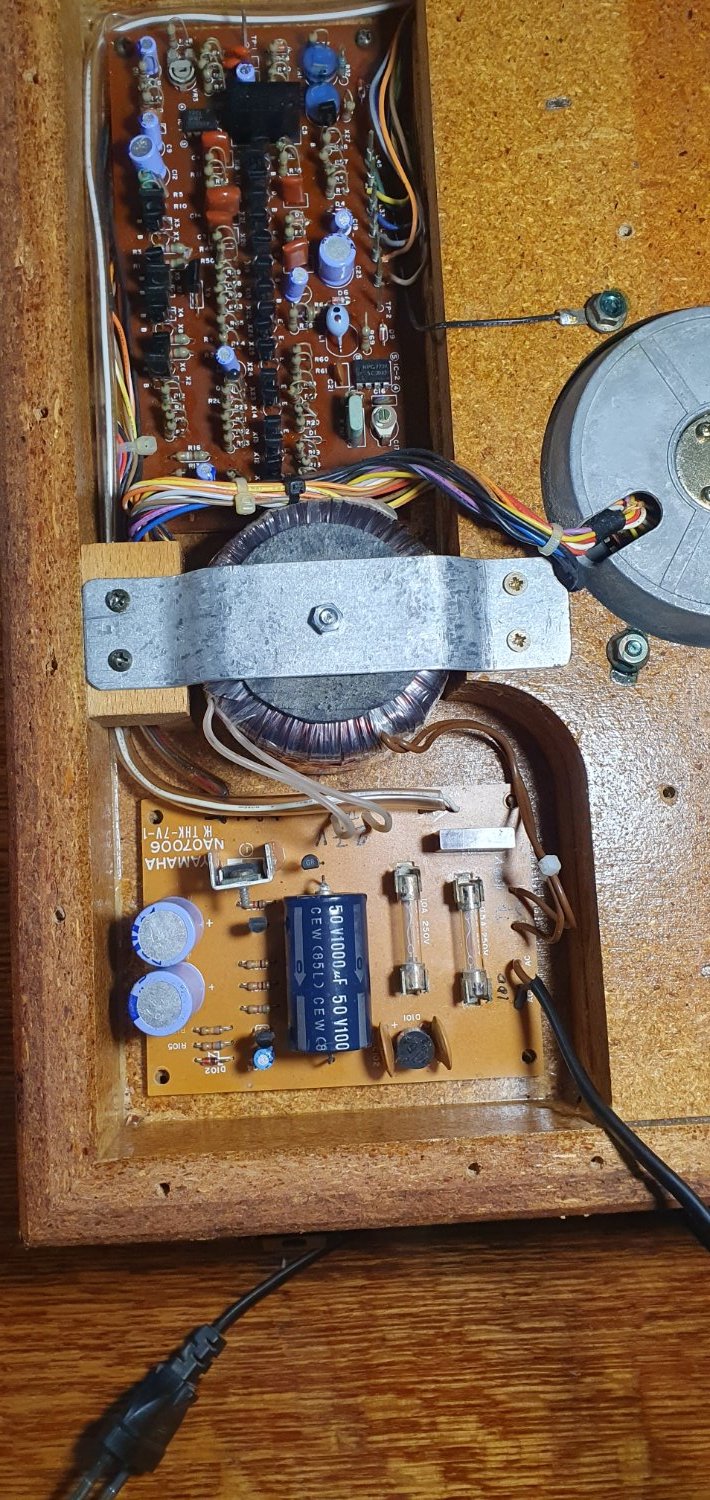

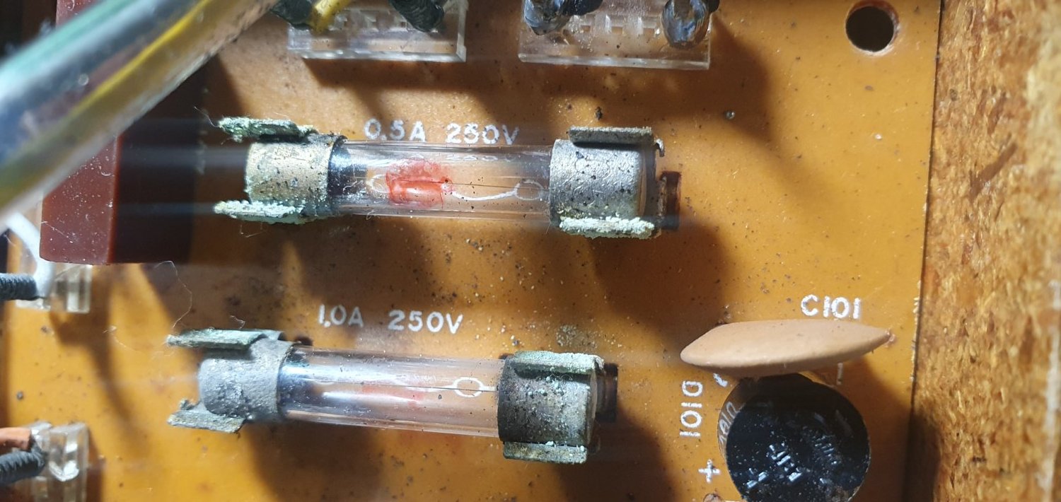

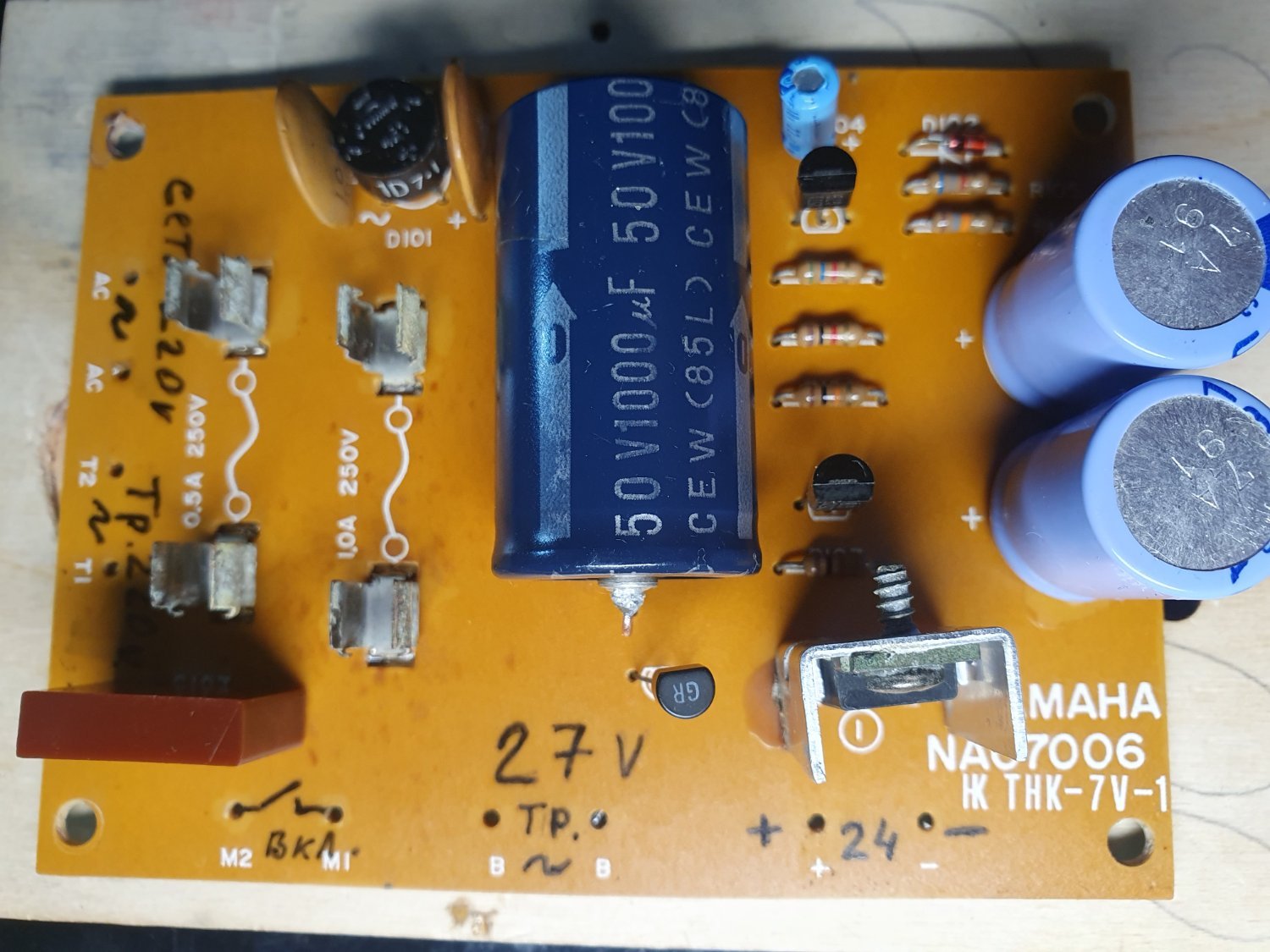

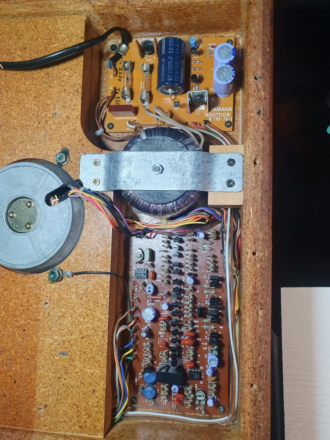

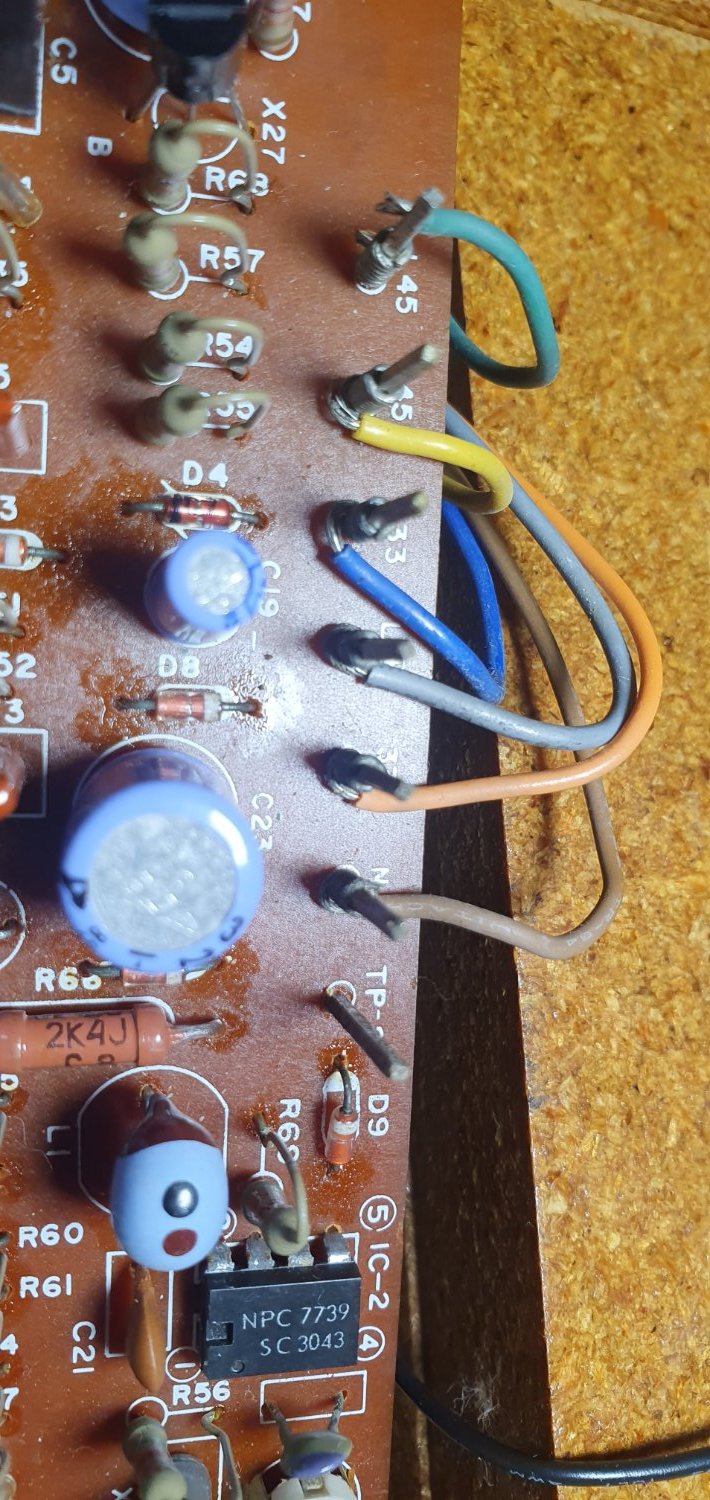

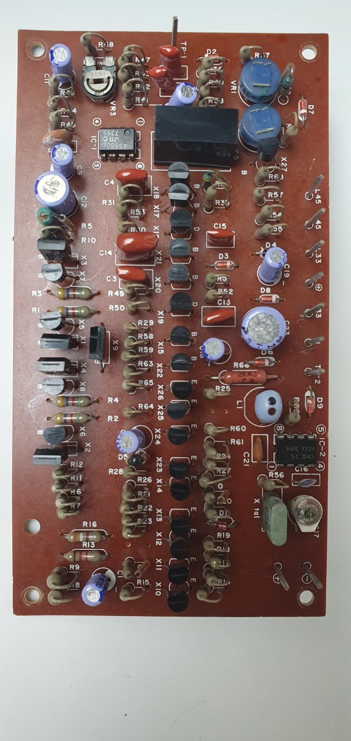

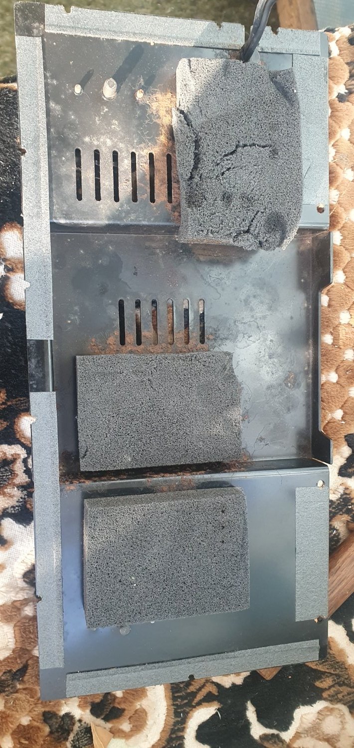

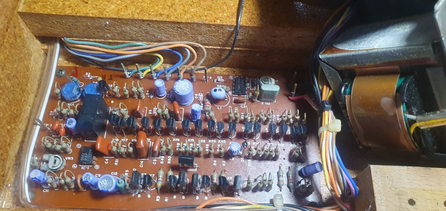

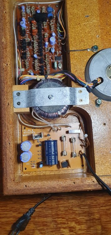

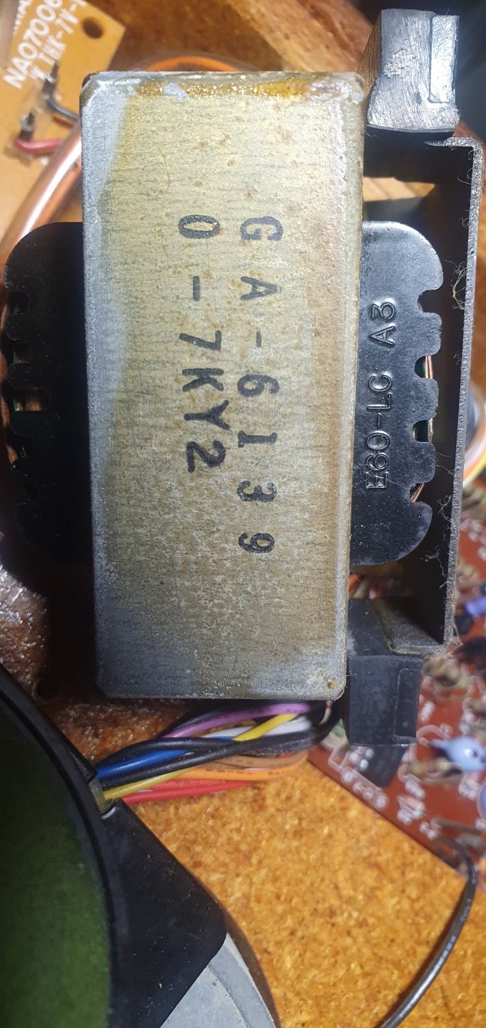

Купил у недобросовесного продавца. на видео показал все работает. упаковал все отлично. Получил ,пока собирал почуствовал запах сырости.Собрал вкл иииии кирдык.Такое подозрение что его выловили в японском море.шутка! Наверно в подвале или в погребе хранили  от него запах плесени сырости и влаги. Вскрытие показало коррозия и плесень. Ну ладно разборка стирка всех плат просушка пропайка плат прозвонка всех электролитов с отпайкой.замена 3 х мелочевки. Замена транса на торроид и 220 в.
проблема с тонармом, разборка 4 подшипника в одном подшипнике 3 шарика с коррозией раковины. конечно антикоррозией все обработано.  надо 1.1 мм шарики . все подшипники дома и на работе проверил.нет такого размера . купил на али шарики 1.2 мм думал как нибудь воткну. да нет не получилось.пока оставил так.на звук не влияет. В остальном я доволен все работает.

    • Э-э-э, на фотографиях по 4 транзистора в канале, на схеме "Китай" - 3. Не доехал один?
