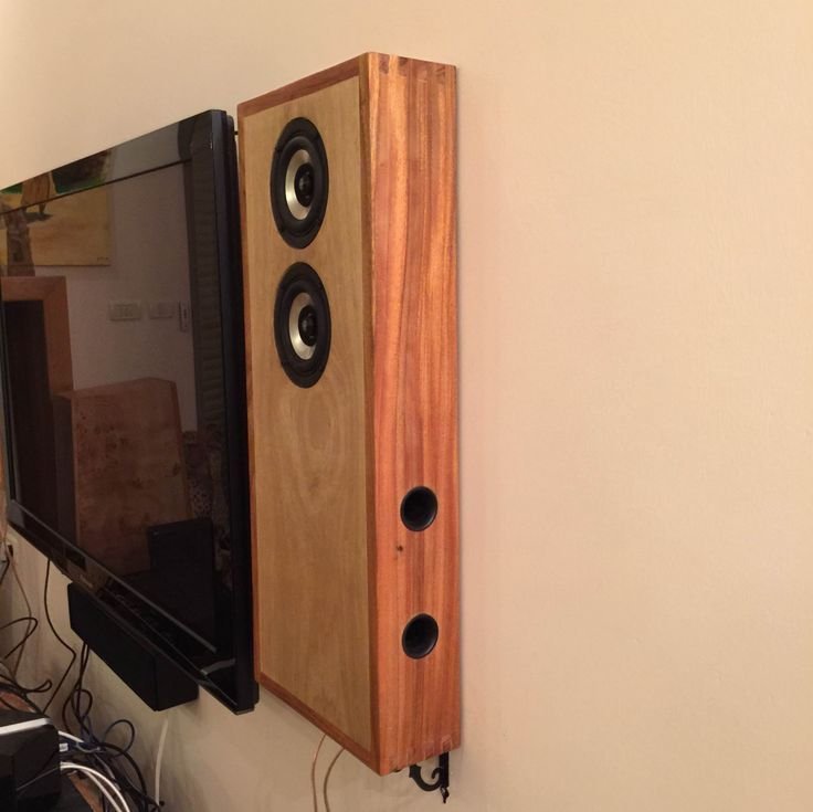

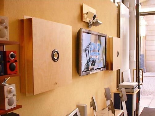

В настоящее время считается что грамотное расположение АС вдали от стен, чтоб сзади был хоть метр, иначе сцена будет стерео, но плоской. С другой стороны есть куча настенных и встроенных АС, в том числе для аудиорежиссеров. А до бума хай-энда простые меломаны каждый второй вешал колонки на стенку.
Вопрос, отличаются ли настенные АС от обычных? Они ведь излучают не в пространство, а в полу пространство, то есть уже есть отличие. По идее это должен быть меньше спад внизу. Если АС максимально плоская, или встроенная, то бафлстепа быть не должно, вся стена поверхность АС.
Если у кого есть ссылки на эту тему, не просто про выбор настенных АС, а на теорию с практикой, прошу поделиться
