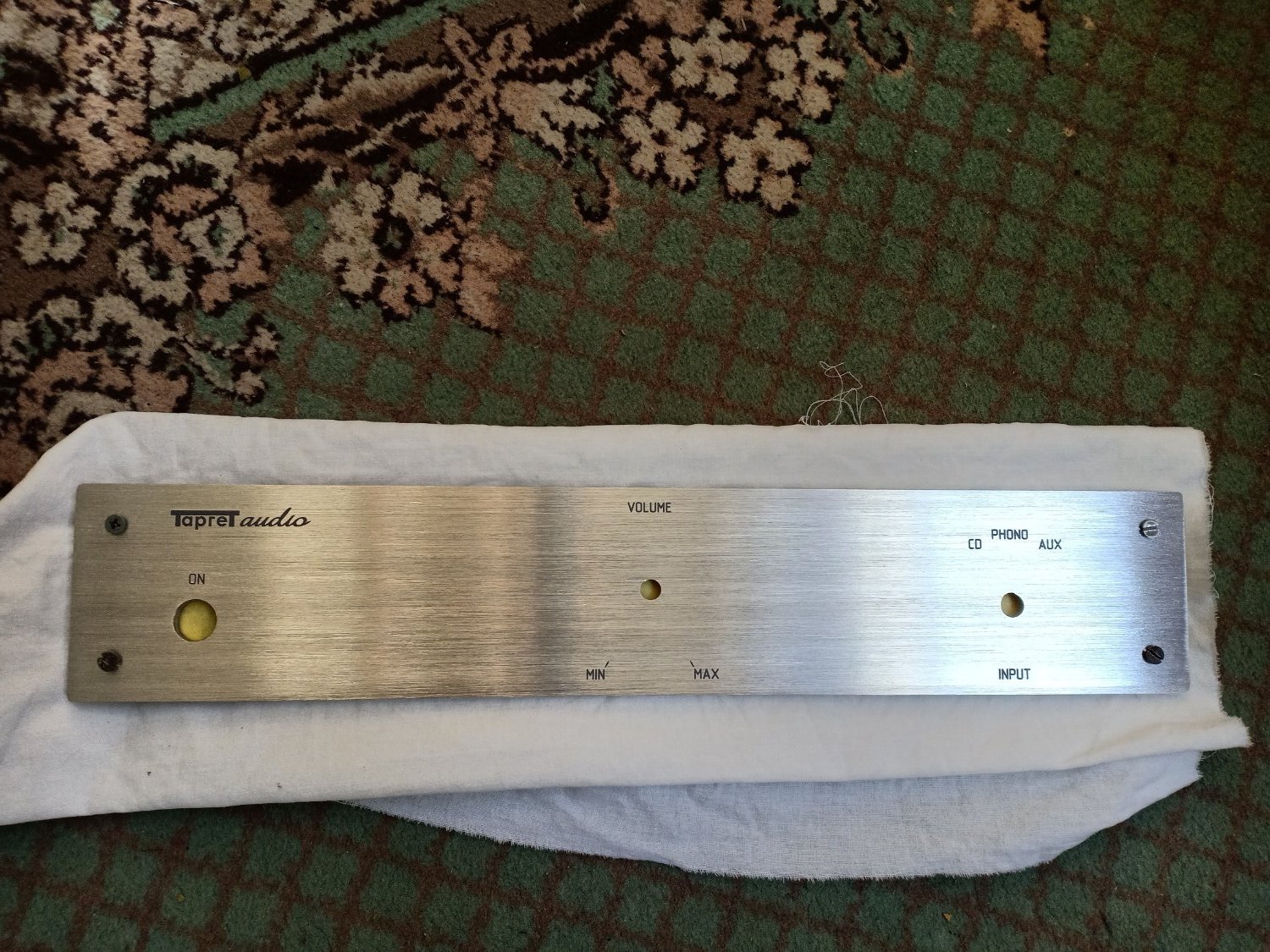

Передняя панель - лицо усилителя, формирует внешний вид аппаратуры на 50%.
Поэтому я выработал для себя единый стиль передней панели всех своих усилителей.
Форумчане спрашивали у меня в личке как создается такая панель как у меня. На старом АП я подробно рассказывал, но "вода утекла".
Панель проектируется исходя из внешних размеров вашего устройства спереди. Я делаю панель больше на 2 мм со всех сторон чем внешний размер передней части усилителя.
Раньше делал из листового алюминия толщ. 5-6мм (6мм лучше), просто через знакомого заказывал на заводе и мне за бутылку ***** фрезеровали и сверлили в размер.
Но теперь знакомый ушел на пенсию. Поэтому в последний раз (Усь на 6П43П) я заказывал из 3мм нержавейки вырезанной на лазерной резке - получилось тоже очень хорошо.
Панель крепится винтами М4 поэтому я сверлю отверстия и затем нарезаю резьбу по месту.

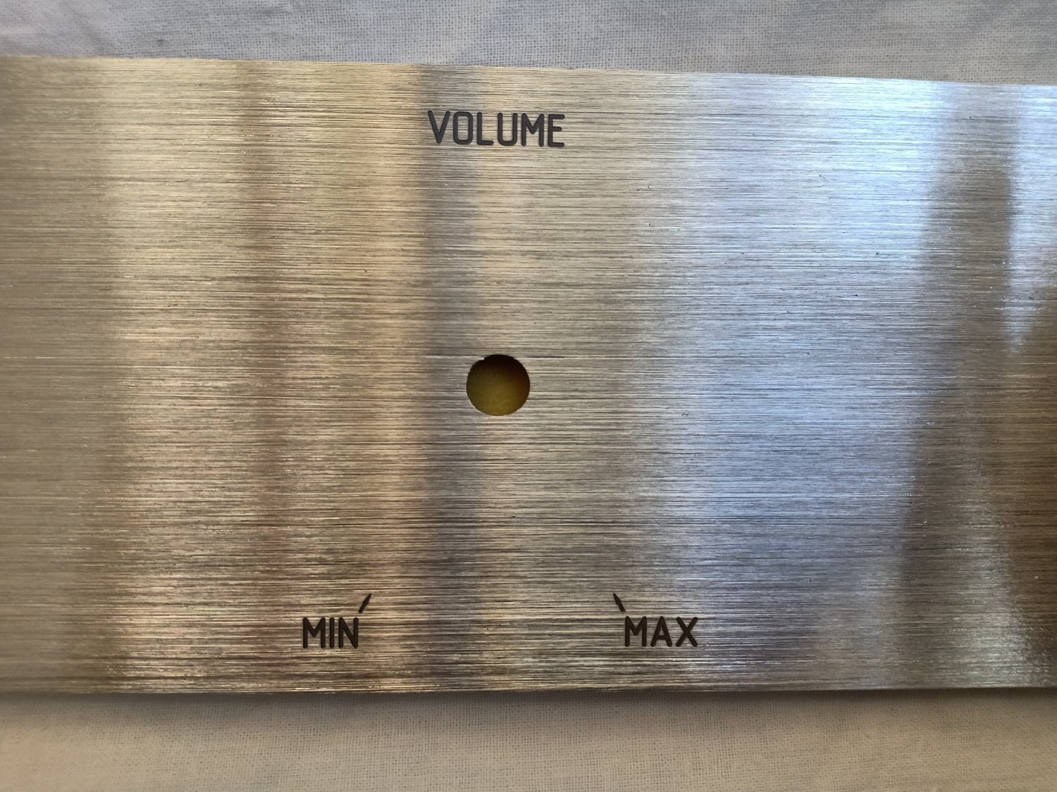

Далее, кладете панель на ровную поверхность и крепите её, берете самую крупную шкурку (№20), берете толстый металлический брусок (для веса - у меня алюминиевый 10х15 см и толщиной 5см и ровный снизу, чтобы он по ширине перекрывал ширину панели) оборачиваете шкурку вокруг бруска и полив керосином заготовку начинаете тереть ей вдоль - строго параллельно длинной стороне. Не надо юзать шкурку туда сюда - одно ровное длинное движение слева направо, подняли брусок перенесли и снова слева направо. Если алюминий - то снимается прям длинная стружка, если нержавейка, то рисунок помельче и шкурка быстрее истирается. Керосин обязательно, иначе шкурка залипнет вся. Смотрите чтобы не было дефектов, важно шкурку тянуть с самого начала и до полного схода шкурки с панели.
Алюминий очень мягкий, поэтому после обработки надо с особой осторожность обращаться, т.к. малейшую поперечную царапину даже от ногтя, сразу видно.
Затем несу на лазерную гравировку и затем отдаю на металлопорошковую окраску с запеканием лакового покрытия. Но обратную сторону предварительно заклеиваю термоскотчем, т.к. мне не нужно покрытие лаком.
После запекания видна "апельсиновая корка", поэтому мелкой наждачкой на мокрую её убираю, затем шлифую и полирую (автополироль для лака) до полной гладкости и прозрачности. Вуаля... с первого раза навряд ли получится...:smile-03:
Цвет алюминия после лака получается белый, а вот цвет нержавейки получился такой "светлый графит", но тоже приятный. На фото алюминиевая передняя панель до покрытия лаком.
