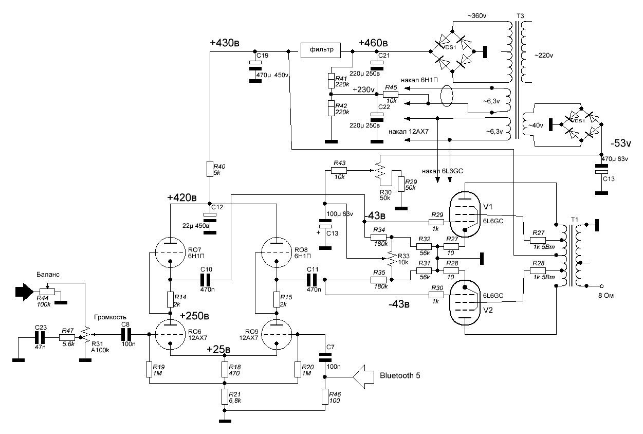

Раньше я собирал много усилителей и продавал и себе и однотакт и двухтакт, но со временем стало ясно что SE теперь отброшено и собираю только PP и только с дифференциальным драйвером в 2 этажа, так называемый SRPP. Резисторная нагрузка в анод отрицаю полезность и ставлю лампу 2 этажа. Это для хайфая а для гитарного преампа резисторная нагрузка нормально и еще RC нагрузка, параллельно к R ставится кондер 1000пф для АЧХ. Приносили 3 штуки старых японских гитарных усилителя и все кошмарный хлам, схема дурная и ошибки содержит. Американские схемы лучше.
Диффдрайвер выдает высокое усиление и красивый звук без ООС а второй вход, их же два, можно использовать под блютус.

Вот тут схемку просили
Кто просил и где картинка😊 и смешнули важные и полезные отменили, как теперь быть?

и где картинка
там другая ссылка, эта не удалась
Этих  T.A.C. 34 приносили уже 2. Первый я пытался вытянуть на старой его схеме, результат так себе. Второй уже на другой схеме как мой усилитель схема по ссылке. Играет хорошо, но только в 8 ом, а 4 нельзя, возбуд.
Кривая конструкция, рег громкости установлен вплотную к панельке выходной лампы и провода там проходят. Возбуд только в правом канале.  Странно, место по центру есть и можно было там громкость установить а эти.. чайники сдвинули неправильно и... в их схеме было меньше усиление, ООС и они задавили возбуд, но звучания нет.
И лампы горят EL34 по второй сетке резистор 200 ом, сетка перегревается и капец.
А картинка почему не пролезла потому что включена строгая защита от слежки и картинки на форуме не грузятся.
