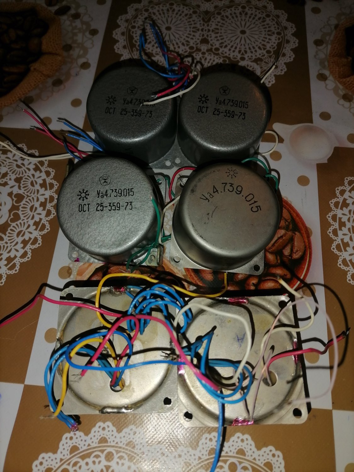

    • С входным трансом, особенно сильно повышающим, неоднозначно: он ведь "источникозависим". Тут или делать пред с известным, фиксированным выходным сопротивлением, которое согласовано и оптимизировано под входной трансформатор усила, или мириться с тем, что с низкоомными источниками усил будет звенеть на фронтах, а с относительно высокоомными - непредсказуемо валить на ВЧ (а может, заодно и НЧ, если мала L). По виду похоже, что речь идет об усиле, который у Саши был сделан на Маздах 5Y15 (накал 12 вольт, 15 вт на аноде; лампа с небольшой крутизной и как раз из породы тех, кто просит на 2 сетке половину анодного; ее полный аналог РЕ05/15, она есть в справочниках). Думаю, память мне не изменяет, и исходно усил не был однокаскадным. Мы тогда довольно плотно общались - кстати, темы широкогорлого рупора и безОсного пентодника, кажется, зацепили Сашу как раз в ходе наших тусовок, и это было сильно в прошлой жизни - пожалуй, еще во второй половине 90-х. В общем, если речь именно об этом пентоднике, то поначалу он пел откровенно криво, недостаточно внимания было уделено адекватной приведенке. С телефонных слов Артема, решение было практически полностью пересмотрено, проблема разрулилась, усилитель запел (в детали я не вникал, но все же трудно поверить, что после вторжения Артема усил вдруг стал однокаскадным: упомянутые Мазды по амплитудам раскачки сопоставимы с какой-нибудь 2А3, не так это просто, разогнать десятки вольт со входа, тем более что сильно повышающий транс (если это не габариты МС) всегда полон компромиссов). Упомянутый выше усил я слышал на какой-то выставке, Саша экспонировал с ним свои рупора. Звук обозначил бы как вполне достойный, хотя не без замечаний и, так сказать, "не мой". Ну а если речь идет о другом изделии, именно что однокаскадном, то прошу извинить - просто по виду похоже, вот я и ударился в воспоминания. И раз уж затронута тема, то хотел бы отметить - то, что ДТ были уникальным, особым явлением в мире российского аудио, мне кажется бесспорным: ребята отлично дополняли друг друга. Ну а сейчас, когда Саши с нами нет, остается почтить его память и еще раз отметить потрясающее чутье к дереву и звуку, правильно заточенные руки, мастерство и энтузиазм. Если это совсем бубубу, можно снести, ну или перебросить в раздел других бубубу.
