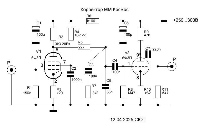

СЮТ Posted April 12 Posted April 12 6Ф12П лампа уникальная, с уникальными же параметрами, аналогов в мире не имеет, а вот качество изготовления - никакое, вот в чём засада... На 6Ф3П корректор делал, с триодом на входе, сейчас бы поставил на вход пентод, чтобы уменьшить входную ёмкость и прокачать током цепи коррекции - как-то так... 1 1

СЮТ Posted April 13 Posted April 13 Вот схема: Она пока сырая, но понять, что к чему, можно... А корректор на 6Н3П - похерен? 1
чатем Posted April 13 Author Posted April 13 45 минут назад, СЮТ сказал: Вот схема: Она пока сырая, но понять, что к чему, можно... А корректор на 6Н3П - похерен? Огромное спасибо. А ФК на 6Н3П конечно же и обязательно доделаю, там делов то на копейку осталось, почти все готово. Просто долго лечился( почти 2 месяца). да и сейчас не очень хорошо себя чувствую. Дача опять же много сил отнимает, горячая пора и никак не пропустишь, сейчас день год кормит. Доделаю все обследования( задолбали) и поеду готовить огород под посадку картошки, прививать яблони опять же надо, опрыскивать деревья, белить стволы, мама дорогая. Возможно там на даче и доделаю ФК, тем более, что он именно туда и делается.Обещают неделю под 20 градусов тепла, ну никак невозможно пропустить. Пасха опять же. Сергей Юрьевич, а R6 всего 100ом? Обычно там вижу порядка 1ком. R2 крутой резистор, 20 ватт. Это только проволочный. мои ВС не потянут, МЛТ тоже наверное не стоит туда ставить.

СЮТ Posted April 13 Posted April 13 2 часа назад, чатем сказал: Сергей Юрьевич, а R6 всего 100ом? Это датчик тока, при хорошем БиПи он не нужен... Входная лампа жрёт 50 мА, если поставить 1 кОм то потеряем 50 Вольт... 1

чатем Posted April 13 Author Posted April 13 2 часа назад, СЮТ сказал: Это датчик тока, при хорошем БиПи он не нужен... Входная лампа жрёт 50 мА, если поставить 1 кОм то потеряем 50 Вольт... Крутой корректор должен получится? А сколько общее усиление? А если в 6Р4П оба пентода задействовать, может и МС головки можно будет подключить?
СЮТ Posted April 14 Posted April 14 10 часов назад, чатем сказал: А сколько общее усиление? Около сотни, мне хватает стандарта... 1
Xрюн222 Posted April 14 Posted April 14 Не пробовали, нельзя ли малость сэкономить и раз в 10 резисторы вокруг пентода все уаеличить? Не предлагаю, как у ученых немцев - в аноде пентода ецл82 330 к :) И, возможно, ей батарейка в сетке понравится.
СЮТ Posted April 14 Posted April 14 33 кОм в аноде я ещё могу понять, но 330... Не пробовал эту схему, только начертил))... 1
