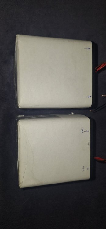

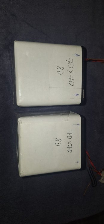

Выходные трансформаторы 4К-4/8R
Мотал костя ВКН, 4К-4/8R, индуктивность 12 и 13
обошлись в 15тр, продам за пол цены те 7500р за два
