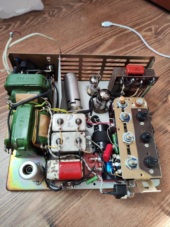

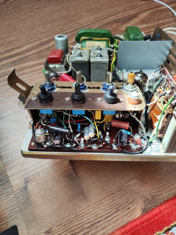

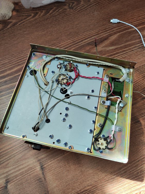

Продолжаем, для усилителя нужен корпус, наружное расположение ламп тем более таких как предполагается использовать не имеет смысла, значит закрытый, вот тут хорошо подойдет опять таки ранее купленный в городе и валявшийся тюнер виктория, внешне будем делать подобие ламповых люксманов. Вся полуизоляторная начинка виктории была извлечена, созжена и развеена по ветру, шасси довольно хлипкое, для его усиления и крепления трансформаторов используем железный уголок на метраж и разные готовые уголки и пластины из скобяного отдела леруа, сперва устанавлеваем трансформаторы и дроссели, твз, сетевой и большой зелены дроссель использовпны от генератора г3-34, маленьки для предварительного каскада др 5-0,08 от телевизера, после того как все необходимые отверстия будут просверлены, все будет разобрано и окрашено скрипичным лаком, а может и просто молотковой краской.
Растерзал летом несколько генераторов г3-34, давно не делал двухтакт а если еще и тетродный то вообще никогда, наверное тема будет интересна начинающим, все что будет в теме легкодоступно и стоит не дорого. Трансформаторы твт-24 в данном случае из вторичных имели только одну высокоомную обмотку, попробуем потом ее использовать как катодную. Трансформаторы греем, вынимаем и мотаем, в моем случае так как провод 1,25 заканчивался то он был использован только для первого слоя, первый слой провод 1,25 51-52 витка, второй 30 витков 1мм с отводами от каждого 10 го, разумеется этм цифры могут быть немного другими, отталкиваемся от сопротивления акустики и планируемых к использованию ламп, второй каждый виток второго слоя лежит через 1-2 витка первого для более полного заполнения сердечника. Корпуса окрашены молотковой краской. Претенденты на выходные лампы 6п6с, 6п1с, 6п14п.

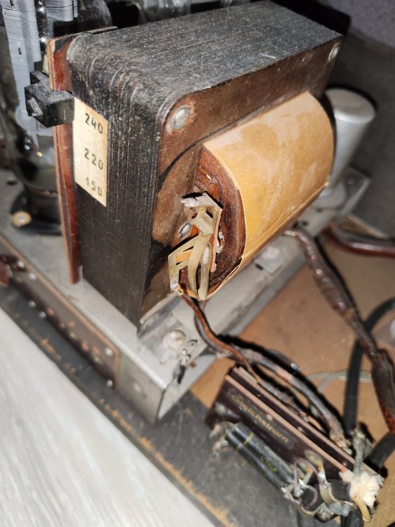

Если МКТ то целых 2, для одного и другого канала, на фото в железных коробках, залитые парафином, железо было от какого-то болгарского моно лампового усилка, один комплект, второй от транса бесперебойника, размер такой-же, перемешано пополаи, каждый слой промазан клеем бф, секционирование на подобие как в статье Шалина МКТ на осм 0,1, усилитель с ними выдает и ВЧ pht-407n выдает полку до 21-22кгц, понятно что сам усилитель и дальше тянет нормально, но этих данных уже не помню, не особо увлекаюсь сохранением всяких измерений если они мне не нужны.
