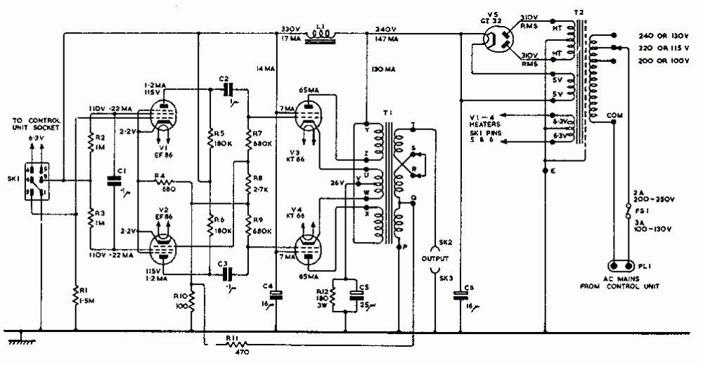

Ну, это по вашему мнению, у других мнения могут быть противоположными. Это надо у него спрашивать. Ну, и чтоб добить адептов секты "Одной лампочки", схема Technics: -
