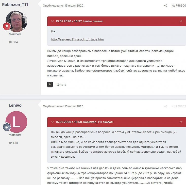

Ну так в качестве рекомендации его данные по намотке выложены, кто пожелает его намотать и установить - не вижу проблем. У меня под рукой 3шт осм 0.4, можно продолжить расчёт, а по итогом намотать и проверить на практике. Вот 10 квадратов от Аудиоинструмент на заказ (просто железо продать отказались) у меня под элькой 10SE - умерли сразу, даже не подпрыгнув, поэтому этот размерчик оставляю для желающих бодаться с забором, пройденный этап. Никита, есть рекомендации по ОСМ 0.4?- 1130 replies
Так что нужно, для вых. сопротивления ближе к нулю? (1) Нагрузку лампы увеличить? У нас в расчётах до 5 ком. варианты. Я понять не могу, образования не хватает. Или нужен выходник, как у МАГа? Ну так его всё равно пересчитывать нужно....- 1130 replies
Нам бы тут расчёты, а не видение.....- 1130 replies

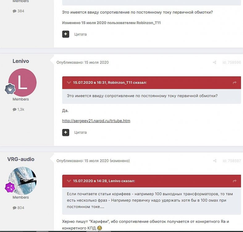

Дим Димыч дистанционно помогал мне и всё подсказывал от А до Я, соответственно расчёты были его. Транс от 5гц на 2х ватах по -1,4дб вышел, на 10гц -1 дб , куда ниже? схему размещал где то, нужно и сюда скину.- 1130 replies

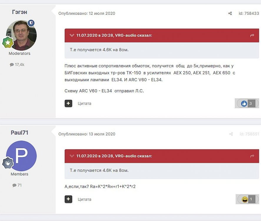

8 и 16 ом используется вторичка. У ел34 750ом в триоде Ri- 1130 replies

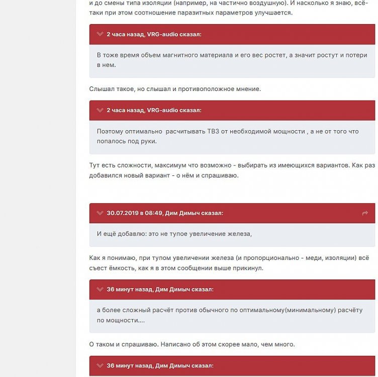

Пока одно ясно, что какой выбрать сердечник по площади для конкретной схемы толком никто не знает. Всё примерно, с маленьким одни проблемы, с запасом всё выглядит намного интереснее - можно и провод побольше номинального диаметра использовать, сократив Активное первички до минимума, да и вторичка при секционировании даст возможность уменьшить активное сопротивление так же до минимума. Интересен момент, что в разных справочниках предлагается найти нужную индуктивность первички по разному, вот только 2 примера: Далее идут разные формулы для вычисления результатов и потом...... предлагается перепроверить расчёт и если что, пересчитать по другой формуле, фигурирующей почти во всех справочниках. При этом все ваши расчёты ДО летят коту под хвост, т.к. уже и индуктивность не нужна, а лишь исходные данные: Амплитуда напряжения при заданной мощности и сопротивлении нагрузки и нижняя частота да выбранный сердечник . ВСЁ! При этом результат такой, что при 10гц Fn и 20гц витки будут отличаться ровно в 2 раза! Выбираем сердечник 20см2 (0СМ1-0.4) Находим Um = корень из 2х6.4х3000 = 195.95в (196в) берём Fn 10гц и считаем w1 =3,2 x 1000 x 196 / 10 x 20 =3136 витка берём 20 гц w1 = 1568 витка Свободненько катаемся с выбором между 2500 - 2900 и особо ничего не теряем. Скажем, выбираем 12гц нижнюю и получаем 2613 витков первички, вполне себе. Далее увеличивая номинальные диаметры проводов секционируем усё и делаем подсчёт рядов и т.д. до макс. заполнения катушки. Это позже посчитаю. Почему ОСМ1-0.4? Да просто для 6с4с (60ма 280в Ra 3800k) наматывал на ОСМ1- 0.25 по расчётам Дим Димыча и устроило абсолютно всё! Ну а тут уже этакий универсальный размерчик. Остальные могут и 0.25, 0.1 считать, а я уж такой, что бы наверняка и с запасом...- 1130 replies
