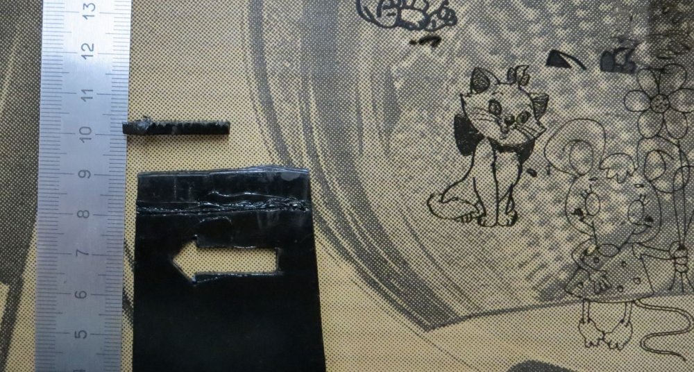

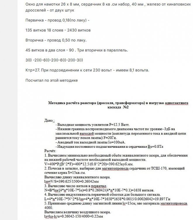

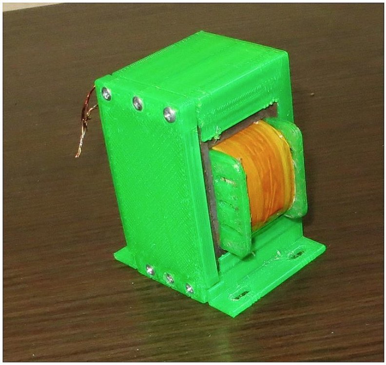

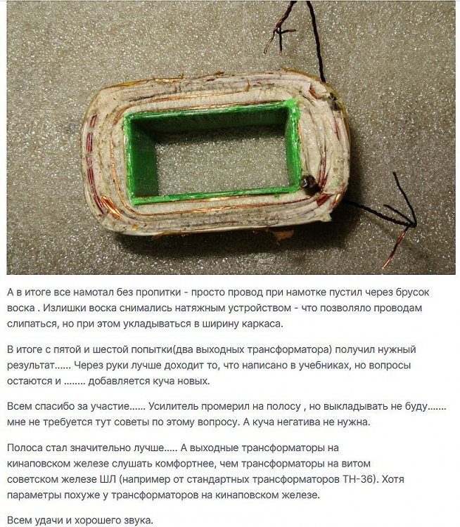

По такой же схеме наматывал на ОСМ 0.25, расчёты все Дим Димыча, он же по ходу намотки всё подсказывал (дистанционно конечно), хорошие трансы получились, что по нч, что по вч. В качестве межслойной изоляции (0.05 мм) я использовал кассовую ленту , продаётся обычно в книжных магазинах. Довольно удобно, нарезаешь полоски нужной длинны с небольшим запасом, подрезаешь канц.ножом др нужной ширины и делаешь насечки. По ширине и толщине рулона ленты разные, я брал по ширине на 78мм. Замеры штангелем подтверждают нужную толщину (на фото ниже замер на 20 нарезанных кусочках). Длину нужных проводов можно подсчитать по средней линии витка и с небольшим запасом заказать всё здесь: https://snabcable.ru/enameled_wire/petv-2-pet-155-pevtl-1-2/petv-2/ Контора проверенная, заказывал там неоднократно провода как для намотки трансов, так и для разводки усилителя. Если что, на каждое возможное замечание чутко реагируют в пользу покупателя. Дима, огромное спасибо за расчёт и схему !!! А кто может запретить? Чем больше предложенных вариантов, тем больше выбор.- 1130 replies

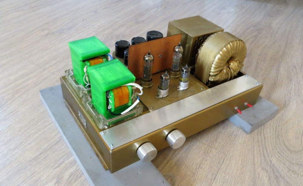

Как вариант интересно, если кому эл34 не понравится, но драйвер пересчитывать придётся и с другой лампой, там же смещение уже около -50в на сетке.... Нам для ЕЛ34 6н7с впритык уже- 1.2 вольта входного нужно для раскачки, а тут аж -50в..... Но, как говорил ДД, Вых.тр будет универсален и сгодится не только для ел34, а вых.тр. самый сложный элемент, вот под него можно и дополнительно разные лампы подсчитать.- 1130 replies
