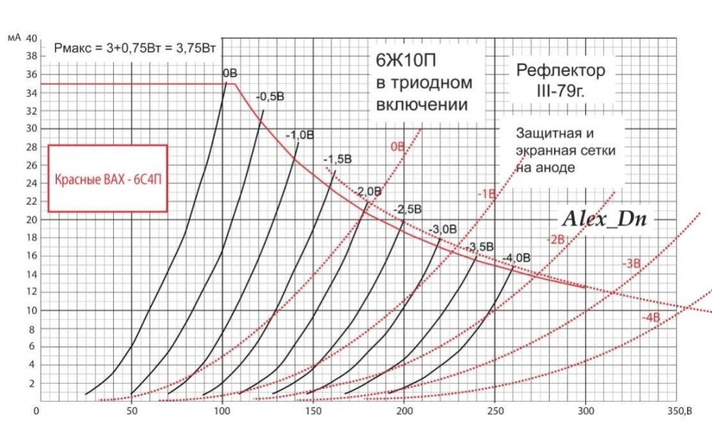

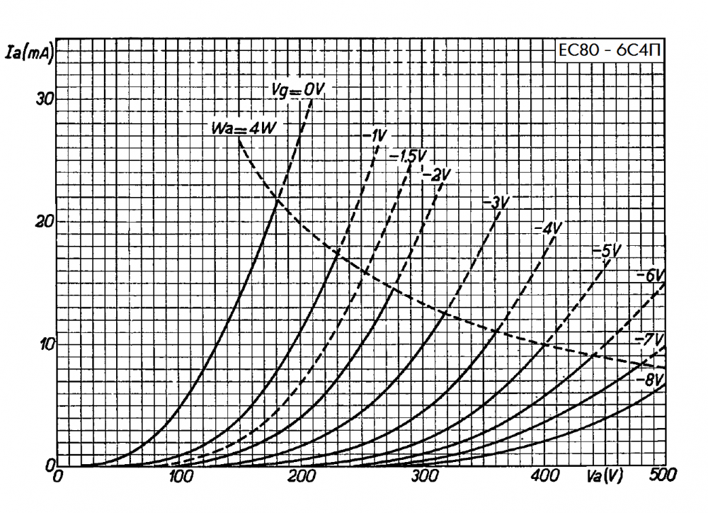

Да, но это не годиться всем остальным. Это как посмотреть. До двух-трёх Вт не кривее 6с4с, а для последней это макс. мощность. На графике синим ;- 1130 replies

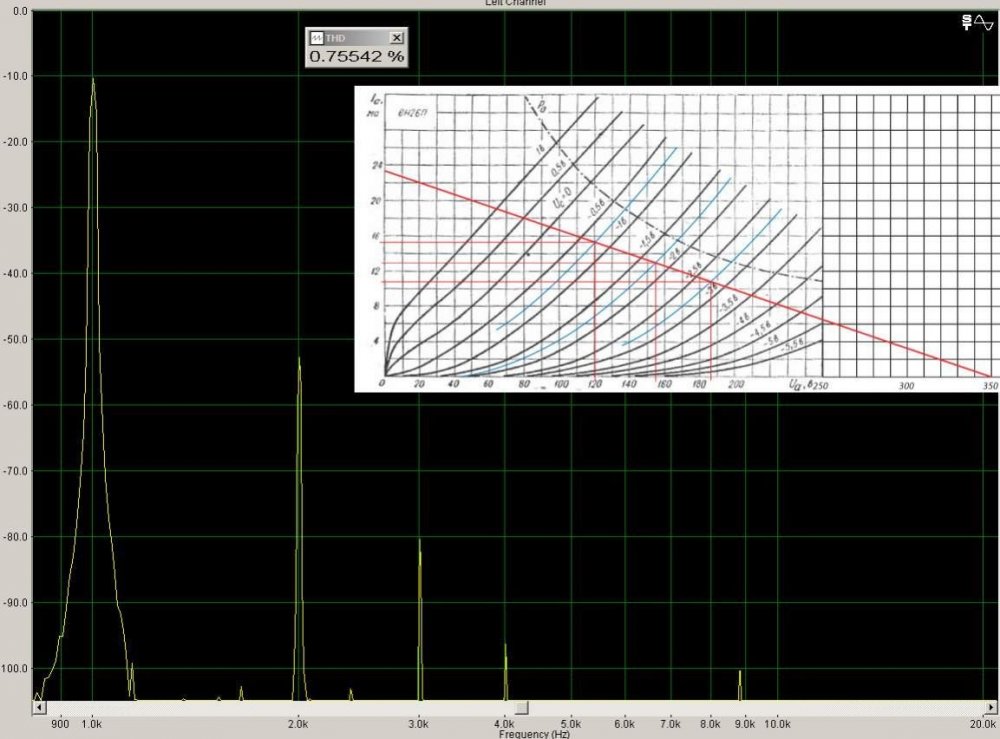

Да, поэтому и попросил с нашими параметрами, удивлюсь, если нет 6н8с - уж она в каждом"доме" радиолюбителя живёт. п.с. 6с5с, 6с2с монотриоды, в остальном от 6н8с особо не отличаются (если только по звуку), или не так? Ну так читаем: А с 6н9с уже вторая песня.....- 1130 replies

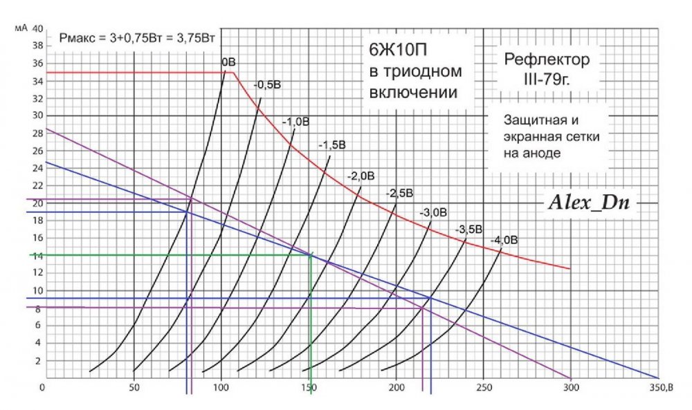

Анатолий, спасибо за изыскания. Если не очень сложно, выстави все параметры по нашей рабочей схеме (выше) и покажи нам, что у тебя получиться. Можно 2 варианта - с зашунтированным катодным резистором в 6н8с и без. Спасибо.- 1130 replies
Нарисовал вторую рабочую схему по нашим общим подсчётам: ____________________________________________________- 1130 replies

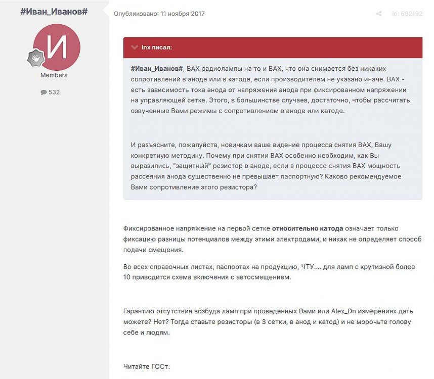

Мимо. у нас нет 500-530 в и такое усиление нам не нужно. Юрий Робертович, над нашими задачами расставили все точки над I, к чему Никита со Стасом нас "подводили", то и оказывается наиболее верным решением. Спасибо им. От меня, так точно. И большое спасибо Диме и Александру за их предоставленные расчёты по выходным трансформаторам. Будем двигаться дальше, с учётом написанного на 34 страницах- 1130 replies
Входные опорные уровни составляют 0,5 вольта для линейного входа (AUX, магнитофон, тюнер и т.д.), 5 милливольт (при частоте 1 кГц) для картриджей с подвижными магнитами или аналогичного типа и 500 микровольт (также при частоте 1 кГц) для картриджей с подвижными катушками. Эти уровни типичны для нормальных условий прослушивания.- 1130 replies
Мы соответственно считаем номинальное напряжение, не минимальное и не максимальное с искажениями. Номинал нам Гост задаёт - 500мв.- 1130 replies
- 1130 replies
Давайте разделим понятие номинальное, минимальное напряжение по входу (минимум, при подаче которого усилитель будет раскачен для удовлетворительного звучания, от максимального по чувствительности для полной раскачки(и тот максимум, который можно подать для полной раскачки с искажениями) Если мы будем к фоно входам это применять, или кассетникам - то минимальный будет 150(япошки) номинальный - 270- 500 мв для вертушек СССР , а вот максимум они выдадут уже в 2 раза выше (примерно_), Скажем, те же катушечники настраивают на 470-500мв номинального выходного напряжения (0дб), а при записи в +3дб по пикам они уже 750мв выпулят на линейный выход..... Не минимальный и не максимальный, НОМИНАЛЬНЫЙ. так на что тогда ориентироваться? Нам нужно на стандарт НОМИНАЛА в 500мв , или я не прав?- 1130 replies
Дима, Ричард (Плоть и Кровь) раскачивает трёхсотку, там по сетке все -75в, поэтому усиление каскада из двух 6н8с 11,5х15 (во второй половинке катод зашунтирован)=184 в самый раз 75 делим на 184 = 400мв по входу, с учётом потерь как раз 500мв, классика! Хотя его схему на старом АП "разбомбили" в пух и прах, назвав красивым писакой, нежели достойным инженером.......- 1130 replies
Соответственно 2 половинки 6н8с дадут усиление 11х11=121 , 30 делим на 121 =247мв, пусть 300мв, не годится.- 1130 replies
Годится! Ку=15.6 х 24 / 24 + 7.9 + 0.36 =374.4 /32.26 = 11.6 Без шунта 6н8с Ку=11.6 6п6с в триоде Ку=6.5 11.8х6.5 = 76.7 30 делим на 76.7 = 0.391 , в реальности будет поменьше усиление, значит в параметр 400 - 500мв вполне укладываемся, лучшего и не пожелаешь.- 1130 replies
