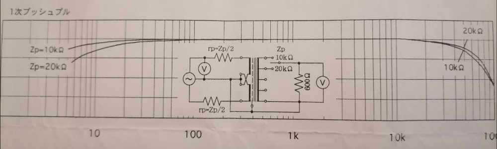

Попытка сделать максимум из минимума. Выходник для 6П6С тетродом с катодной обмоткой. Железо от ТП60-5(ШЛМ21*32). Зазор - бумажка 0,1мм (50ма). Первичка 23Гн, 300 Ом постоянному току. Рассеивание 39мГн. Измерение полосы: 22кОм в разрыв генератору, 23Гц- 62кГц(-3дб).
