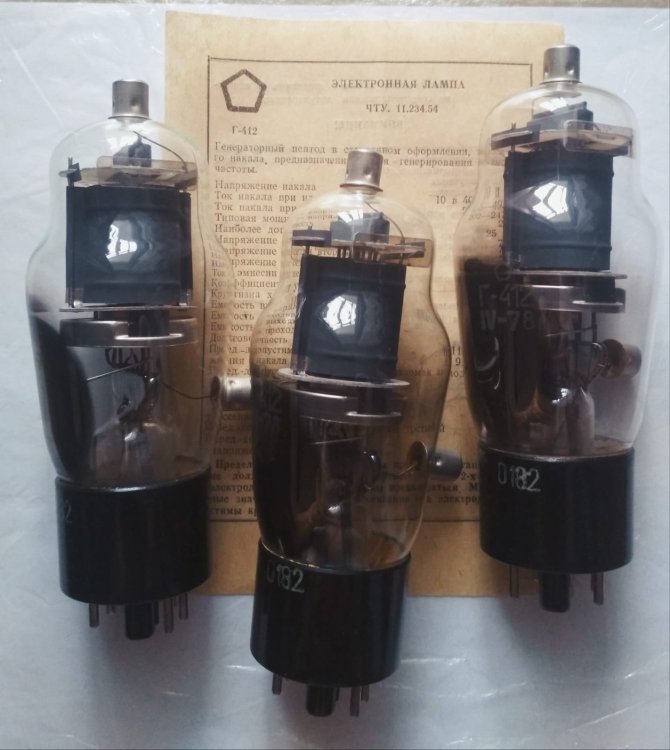

Продал я свои Г-411, и купил Г-412. Купил, так как очень редкие, и пока на этом и усё.
Вот хотел спросить у общественности, кто их реально юзал, как они и что из себя представляют? Стоит ли на них городить огород? Мечтаю о PP. Триод или пентод, ещё в размышлениях..
PS: Когда крутил в руках Г-411, то они реально напоминают внутренности Г807, а вот Г-412, уже имеют совсем другое строение, с круглым анодом, такие основательные
Выяснил, что Г-411 это типа 6L6
А, Г-412, её более усиленная версия. И накал можноподключить и на 10 вольт и на 20 вольт.
Так же порадовала малая крутизна ламп. Всё как я люблю.

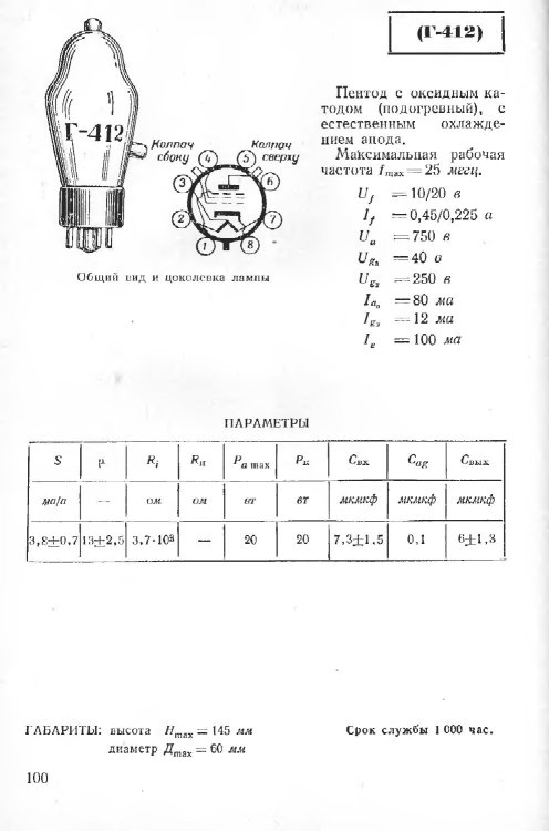

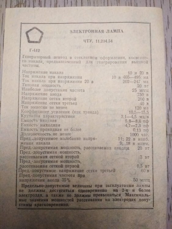

Г-412 (Russian designation)
Parallel Heating 10V 0.45A, serial Heating 20V 0.225A
Va = 750V Ia = 48mA
Vg2 = 250V Ig2 = 12mA
Vg1 = -30V
S mA/V = 3.8 Ri = 100000
P = 25W

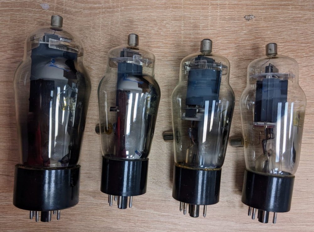

412 пробовал в триоде 2шт параллельно. Раскачивал через трифиляр не помню чем. Очень интересны. Есть еще более мощная Г413. Звучит прекрасно, но тоже очень редки.
Интересно, спасибо.
Теперь вопросы у меня возникли, лучше на четырёх лампах собрать PP или всё же PSE?
РР я не пробовал, но вариант с катодными обмотками и ФИ трансформатором на входе выглядит обнадеживающе. Раскачивать несложно.
Не найти.
Я искал много лет.
412 интересна, но после снятия вах в триоде, была задумка в триоде, продал их.
411 по сути 807
Морочить усилитель на них можно, ради эксклюзива , как в принципе я и поступаю бывает последнее время

И что? С 412-ми всё так плохо по ВАХ? Что не так? И сохранились ли они (ВАХ)?
Про Г-411, согласен, там стоит анод от Г-807. Хочу на них SE потом собрать в штатном включении.

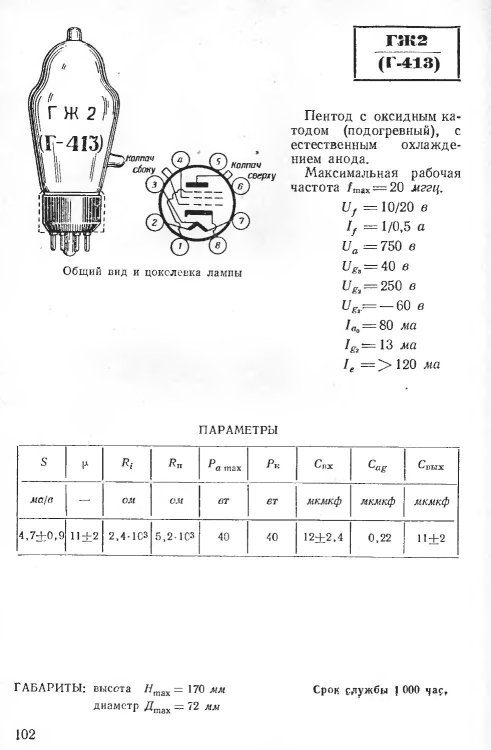

Не поверю что я обладатель единстаенной лампы Г-413. Надеюсь найти ей пару. Классная лампочка, рассеивает 40 ватт на аноде
Кстати, есть в музее ещё одна, и производства "Светлана". Получается что их два завода делали в своё время.
1 час назад, CHEL_EV сказал:
Если осталась бумажка, завтра посмотрю

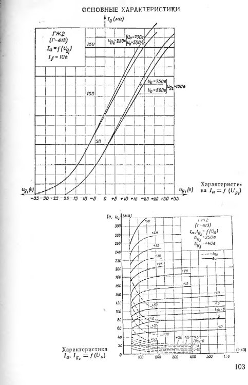

Ещё бы цоколевку найти и характеристики на Г-413. Пока в интернете ни чего на неё нету
14 минут назад, CHEL_EV сказал:

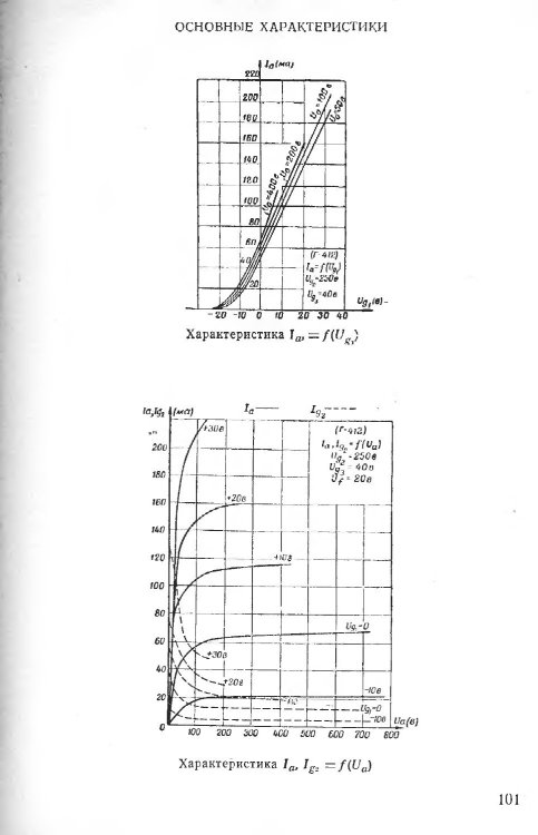

ВАХ  на Г-412 нужен...?
7 минут назад, немой сказал:
Спасибо Евгений.
Да, в эту тему нужны все имеющиеся ВАХи
