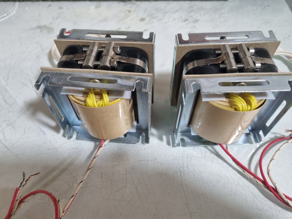

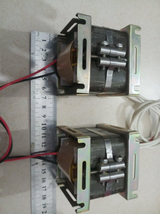

Продам пару межкаскадных (классических,НЕ бифилярных) трансформаторов 1:1  (7К:7K) , на магнитопроводах из ленты с низкими потерями  HiB (0.23mm),производство Израиль
Созданы для работы с лампами с внутреннем сопротивлением от 5К до 10К (6С2С,6Н8С...)
Номинальный рабочий ток подмагничивания  10мА. Индуктивность около 200Гн
Активное сопротивление обмоток по 663ом.
Результаты измерений девайсов в реальном каскаде с лампой 6С2С   и ее внутр.сопр. около 7Ком,  12Гц - 43кГц  -3дБ  . Уровень измеряемого сигнала 50Вольт RMS ( 141В p-p), вторичная обмотка заземлена и нагружена только на емкость 100 pF.
Вес каждого трансформатора 0.9кГ
Находятся в Израиле
Цена за пару 340$
Отправка в любые страны за счет покупателя. Например в РФ стоимость авиа почтой 49$

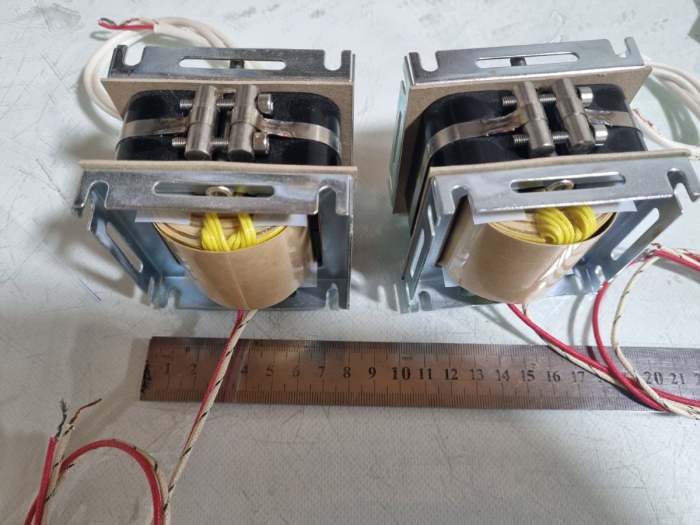

Добавлю в продажу  пару межкаскадных (классических,НЕ бифилярных) трансформаторов 1:1   , на магнитопроводах Т32, из ленты с низкими потерями  HiB (0.23mm),производство Израиль
Созданы для работы с лампами с внутреннем сопротивлением 1- 2К  и с током подмагничивания 50мА. Идеально подходят для мощных однотактных проектов например ГМ70  и для работы с такими драйверными лампами как 2А3.6С4С.ГУ50(триод).КТ66(триод) и даже 300B (c пониженым током покоя).
Активное сопротивление обмоток по 284ом.
Результаты измерений девайсов в реальном каскаде с лампой ГУ50 (50 мА)  и ее внутр.сопр. около 800ом,  9Гц - 63кГц  -3дБ  ., вторичная обмотка заземлена и нагружена только на емкость 100 pF.
Вес каждого трансформатора 1.3кГ
Находятся в Израиле
Цена за пару 370$
Отправка в любые страны за счет покупателя, но цену на нее надо уточнять к моменту отправки ( живем в  смутное время и все очень динамично меняется)
