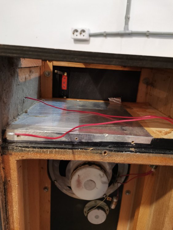

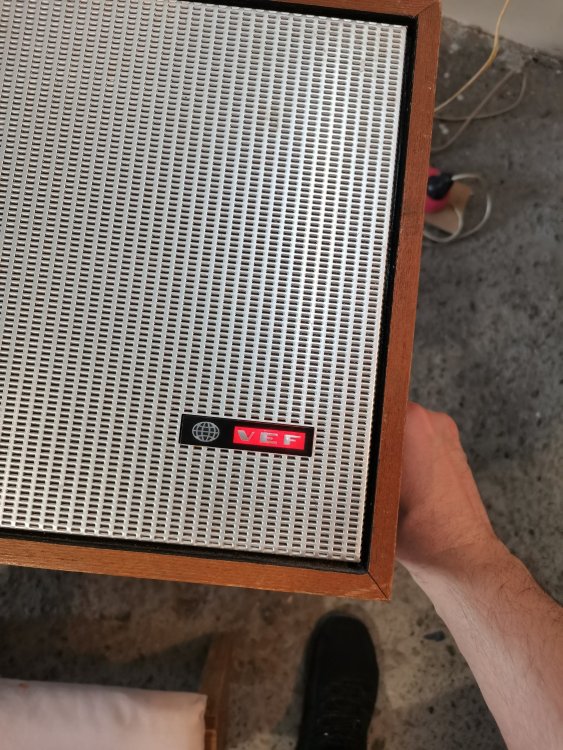

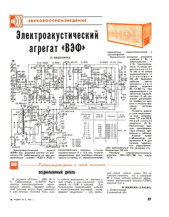

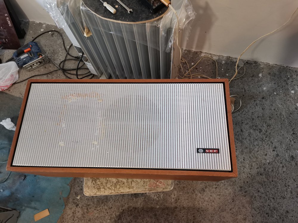

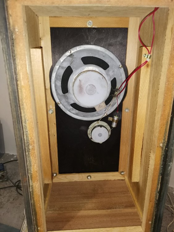

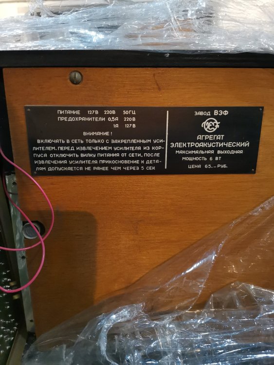

Вот такие интересные колоночки выпускались для подключения к транзисторным радиоприемникам, можно сказать активный вариант колонок от риги 101, но от завода Вэф. Сделаны очень добротно, отличные стыки и проклейка, толстый шпон, довольно толстый алюминиевый гриль, динамики 4гд-5 и 1гд-3, многое портит фильтр в виде конденсатора 1мкф, 1гд3 с таким фильтром слушать просто отвратно. Унч германиевый, кроме диодов.
В планах сделать ревизию родному унч и атслушать, есть ведь мода на подобные изделия, если как-то хоть да понравится то оставить и сделать дополнительный вход для внешнего унч, если совсем не понравица то заменить на ламповый унч, места в сусеке хватит. В обязательном порядке сделать нормальный разделительный фильтр, заполнить отсек динамиков холофайбером.

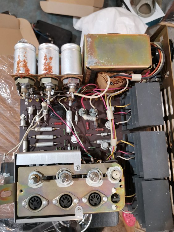

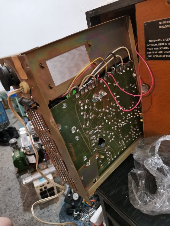

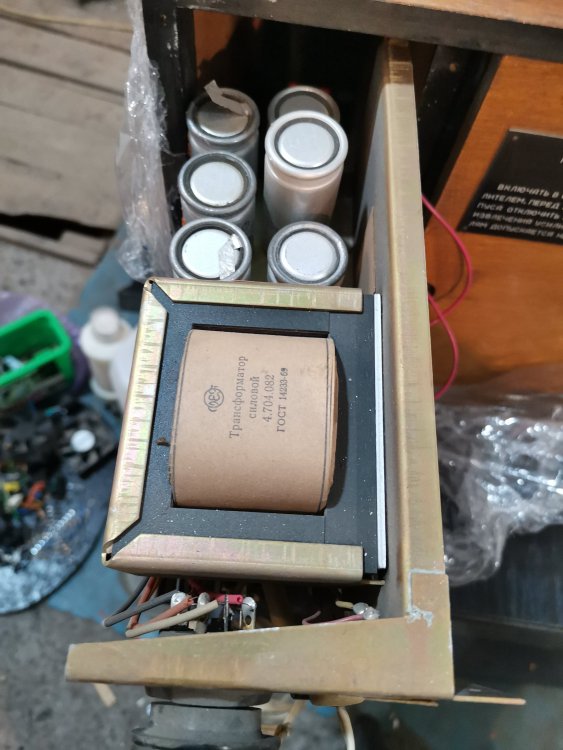

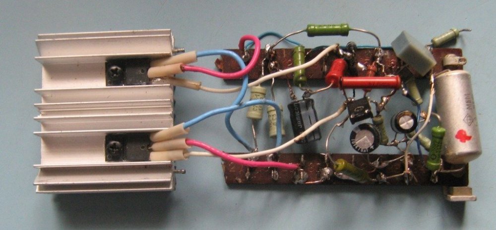

После замены электролитов оконечник заработал, звук был признан жутким, поэтому 2шт были быстренько разобраны, а вторая пара оставлена "на по ковырять". Родилась такая вот конструкция из подручных деталей, тн30, та25, др5-0,8, твз от телевизоров Рембрандт парочка валялась, в общем похож на твз1-9, 10гн всего, но есть секционирование, первичная разделена пополам, вторичка посредине, на выходе 6п14п пентодом, катод на земле через выходную обмотку, очень понравился такой вариант по звуку, смещение подземное с др5-0,8 который стоит "под землёй".
Послушать надо было, и с конденсаторами правильно решить, МБМ, БМ, КСО,  и К50-3 в питании скорее всего исправные, если в воду его не засунули. Мелкие К50-3 вычислить измерениями легко. А менять на китайские кондеры, а ну их в зад... И звучал агрегат отлично
2 часа назад, юрий робертович сказал:
Про МБМ согласен, если не текут, вполне годные для звука. На выходе ФК, после нескольких попыток поставить туда полипропилен, полистирол и какие-то бумаго-масляные Siemens, прижились именно МБМ.
Случались только о конечные усилители, без предварительного с тембрами, электрооиты эпкос припаивал. Мбм кроме 10нф все были уплывшие. Все таки есть определённый интерес эти родные унч по ковырять, есть еще пара, но очень сомневаюсь.
У меня есть рабочая, после обслуживания, Рига 103, для ради вы звук нормальный, при подключении к акустике слушать это безобразие невозмлжно, так что не понимаю что в этих германиевых усилителях древних хорошего.
