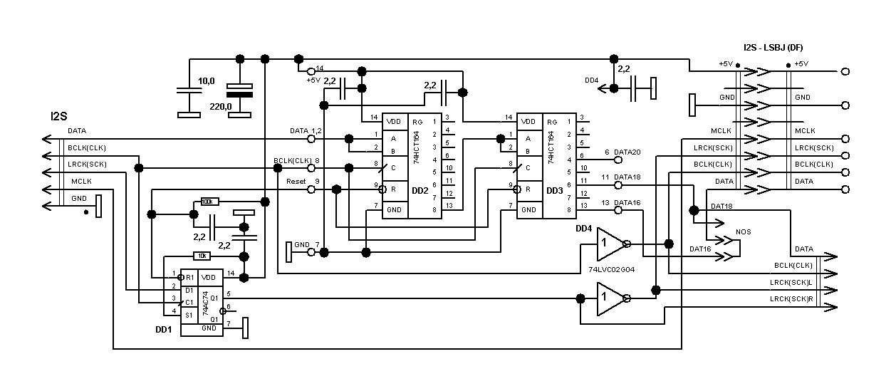

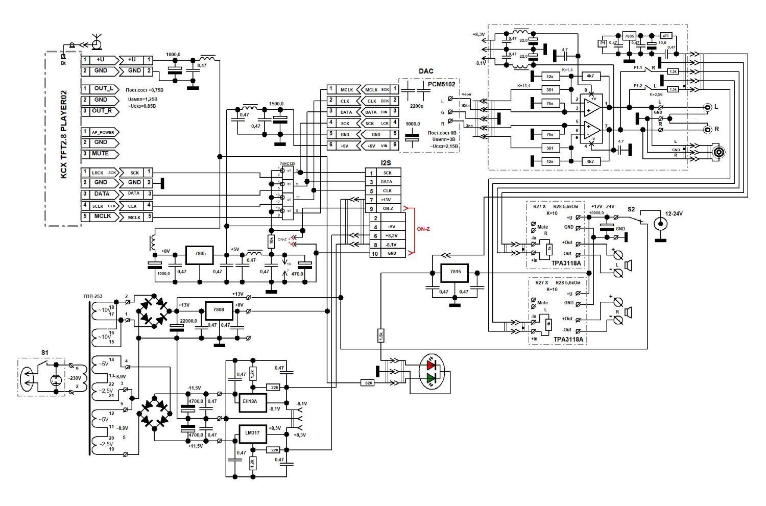

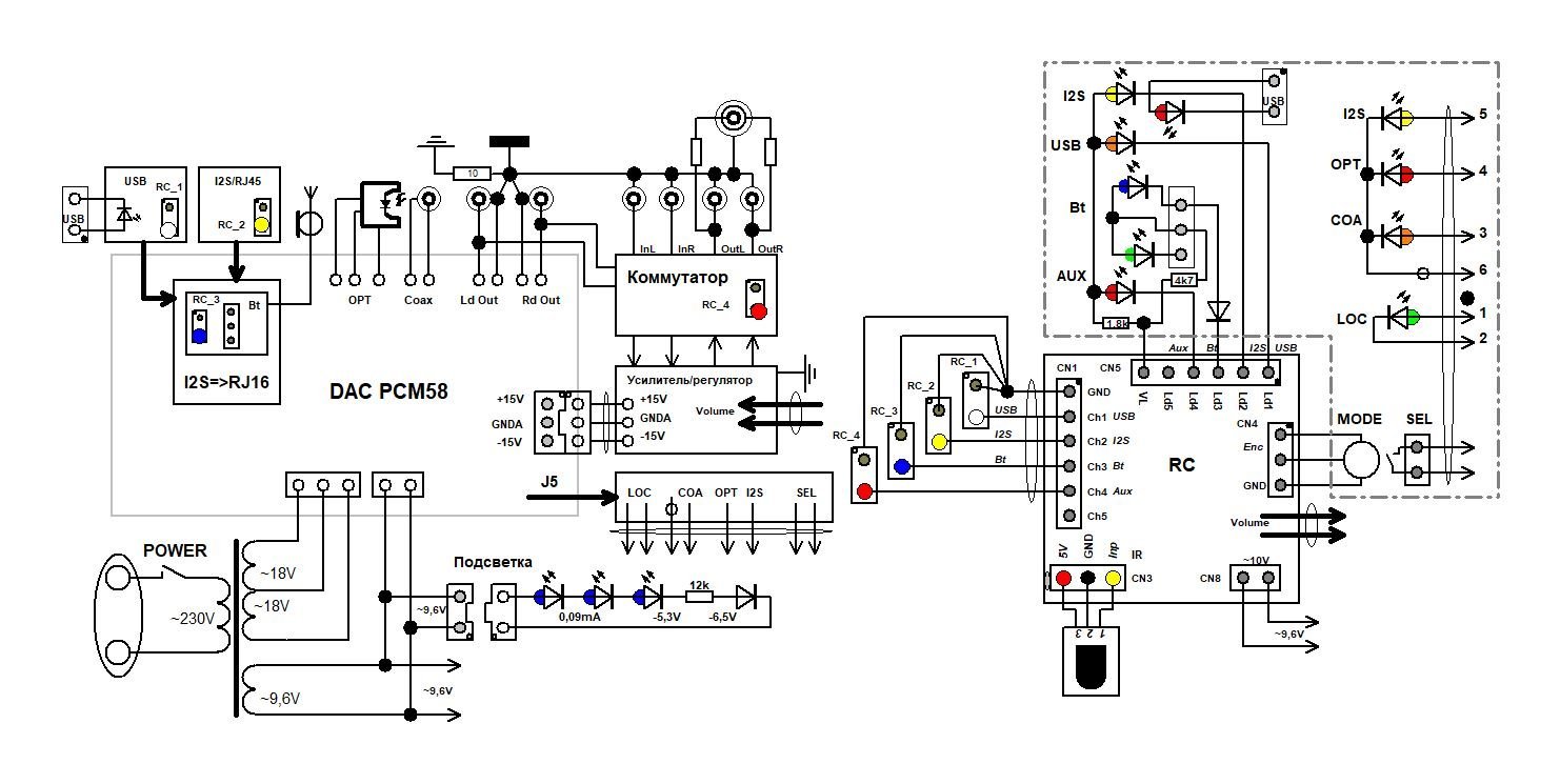

Итак, ради развлечения сделал простенькую медиастанцию:
Насочинял для неё выносной ЦАПчик и приемопередатчик I2S по витой паре. Попробовал разные микросхемки: AD1865, AD1860, YM4113. После этого решил поискать у наших китайских партнеров чего-нибудь винтажного, набрёл на такой товар:https://aliexpress.ru/item/1005005803469636.html?spm=a2g2w.orderdetail.0.0.9fe54aa6HgSM1s&sku_id=12000034407574217&_ga=2.228671516.1887213957.1765168137-625226273.1646814973
На днях дождался: с виду всё нормально, аккуратно, ребята по просьбе выслали схему - ничего плохого в ней не обнаружил. Сегодня запустил - заработала сразу. Решил - пока не разберусь - слушать не буду!:smile-03:

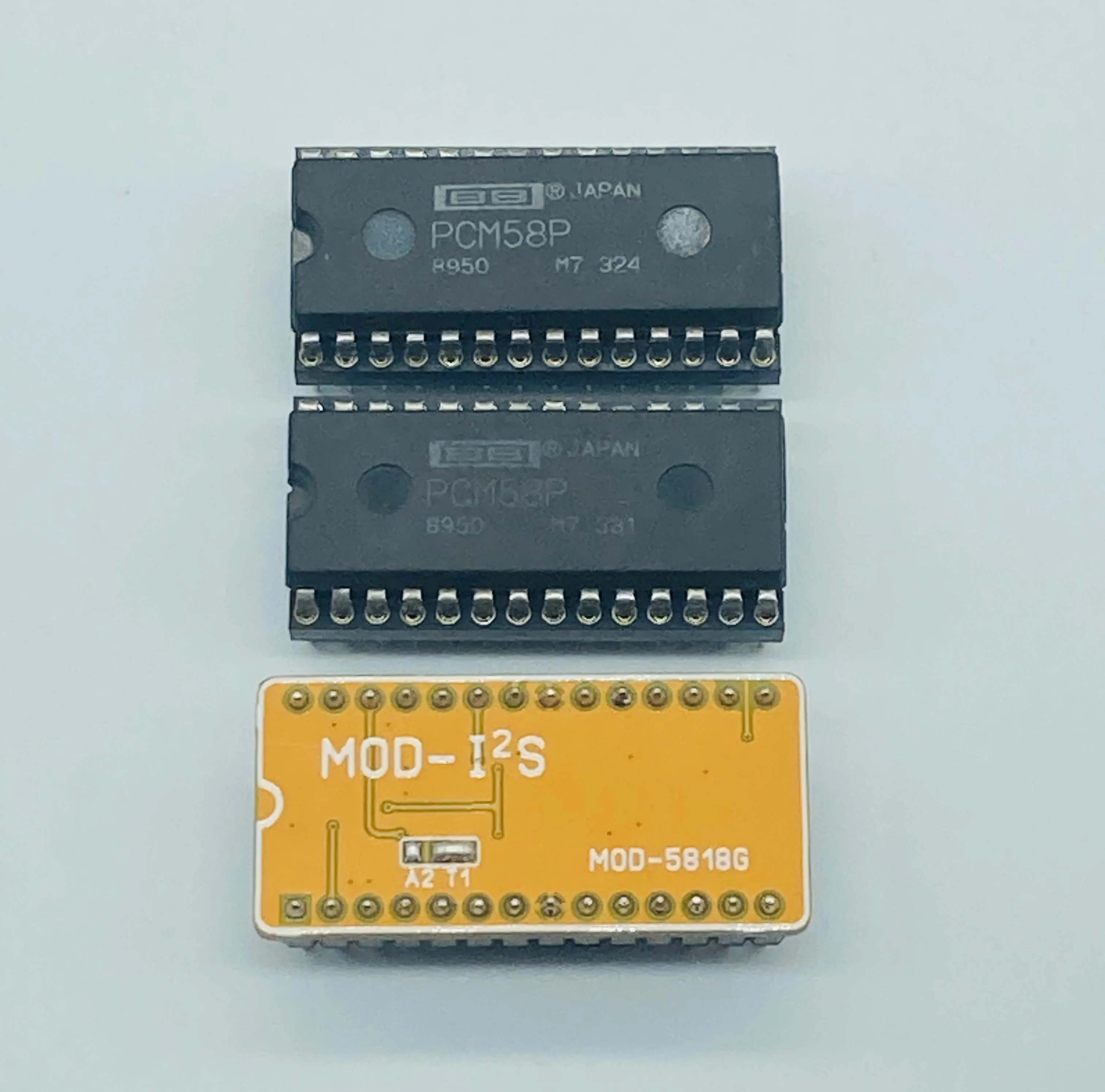

И вот первый, ожидаемый ( в схеме были предпосылки) сюрпрайз: с приблудой MOD-I2S Цап работает с двухкратной передискретизацией ! Блочок представляет собой что-то многоногое без опознавательных знаков плюс корпус сумматора по модуклю 2. LRCK подается на ЦАПы инверсно, типа NOS, но не совсем. Благо я заказал и вариант с SM5813, будет с чем сравнивать. Заодно, попозже, попробую с YM3434. Если кто решит заказать - лучше сразу с SM5813 берите. Приблуду для преобразования i2S в RJ16 я выложу попозже, она простая.

S1632dd60ea094959b6b79773761b5d57n.jpg?width=3024&height=2988&hash=6012Хреновина, вставляемая вместо SM5813 ничто иное, как AD1866( или1865) транслирующая I2S в RJ16 c семплированием, данные общие, кадры подаются на цап в противофазе. НЕ РЕКОМЕНДУЮ! Хотя в туповатой системе звучит очень ярко и звонко...
С перемычкой А2-Т1 не разобрался - монтаж под микросхемой.
А вцелом комплектом PCM58-SM5813 доволен, особенно после замены ОУ на AD744, из демонтажа...

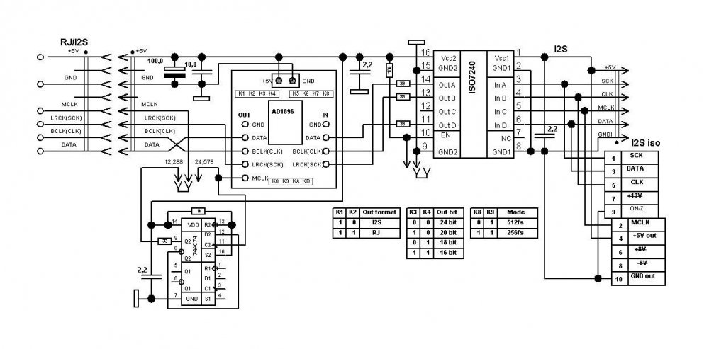

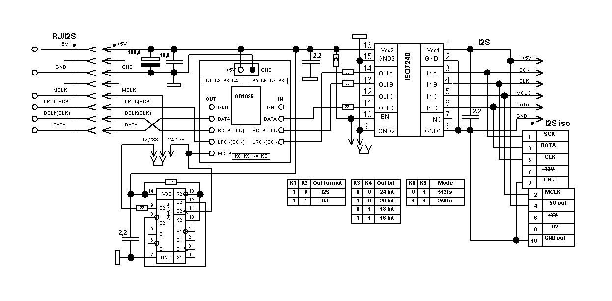

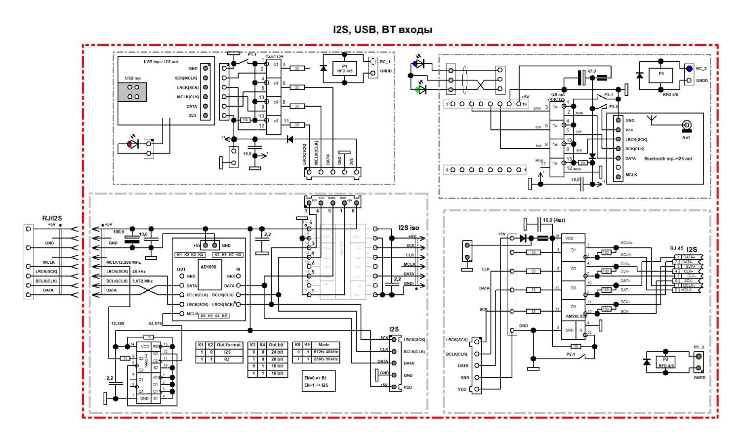

Продолжая тему китайской платы SM5813-PCM58(схема выше). Подключение по I2S в ней организовано не устраивающим меня способом - фильтр понимает только RJ16 и в данной реализации требует MCLK от соответствующего источника с выходом I2S ( что бывает не всегда, например с моего транспорта на Philips CD-Pro организовать его не просто), можно было поставить что-то типа Аманеры, но там свои прихваты, остановился на жёстком автомате на базе AD1896, благо наши партнёры из поднебесной торгуют платой на ней:https://aliexpress.ru/item/1005007280913510.html?spm=a2g2w.orderdetail.0.0.b91f4aa6h6D8c2&sku_id=12000040052862777, остаётся приделать джамперы вместо паяных перемычек. Плата может принимать и выдавать разные форматы, в данном случае I2S в RJ. Но есть засада: в качестве MCLK выдаёт тактовую опрного генератора 24,576 МГц, а нужно в два раза меньше. Поставил одиночный триггер 74LVC2G74, ... и получил чёрте-чё!  Вроде и магазин приличный, а продали китайский шмурдяк, в лучшем случае работающий до 2 МГц. Так что пришлось вструмить старый добрый 74АС74 - всё заработало!
Теперь на вход можно давать 32, 44,1 или 48 кГц - на выходе будет 48/16/RJ. Доплнил всё это изолятором. Схема ниже.
