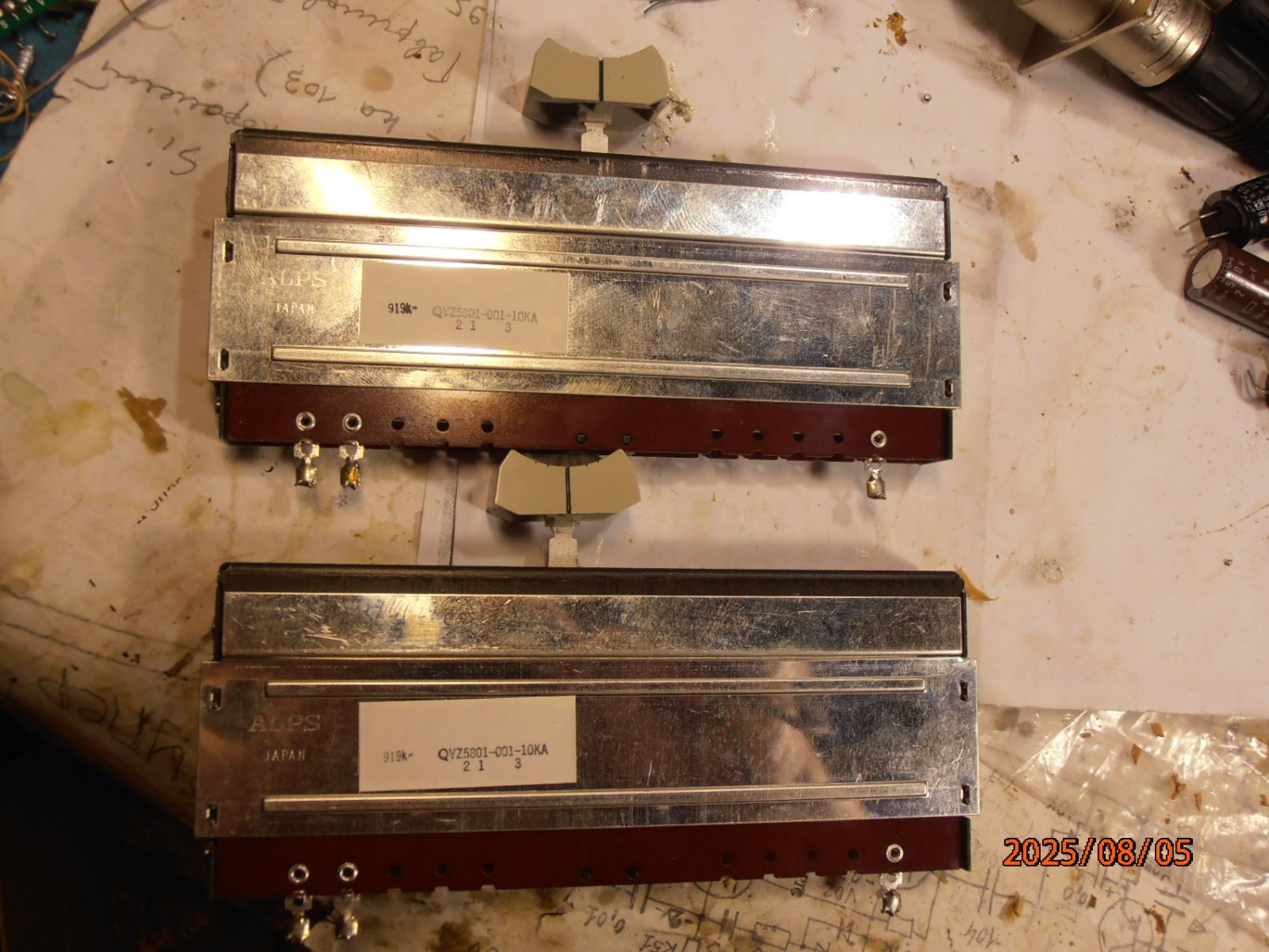

В продаже очень качественные фейдеры из пульта JVC .  Ход движка 100 мм.  10 КОм ,логарифм.  Примерно 1998 года выпуска. Состояние и конструкция на фото. 1700 руб\шт.  Пересыл почтой РФ за отдельную плату. Оплата на карту СБ.
