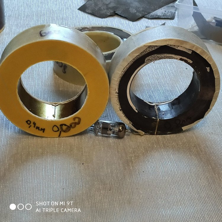

Подтверждаю. Тем часом нарезал воздушные зазоры на электроэрозионном станке на шесть аморфных магнитопроводов под выходники под обсуждаемые лампы. Должно получиться: индуктивность 30 Гн, первичка 3400 витков ПЭЛШО 0.45 мм, активное 60 Ом, индукция 0.69 Тл на токе 80 мА. В понедельник начну мотать.
его по другому надо секционировать.
Хочу намотать два комплекта таких , на аморфе и на М3 на тороидальных сердечниках 135х85х40 мм с воздушным зазором 2х0.5 мм. Бублики уже напилил и склеил.

Можете фото магнитопровода с зазором показать ? Еще интересует количество витков, индуктивность первички, ну и размеры самого сердечника/магнитопровода. Хотелось бы рассеять туман вокруг этого транса...

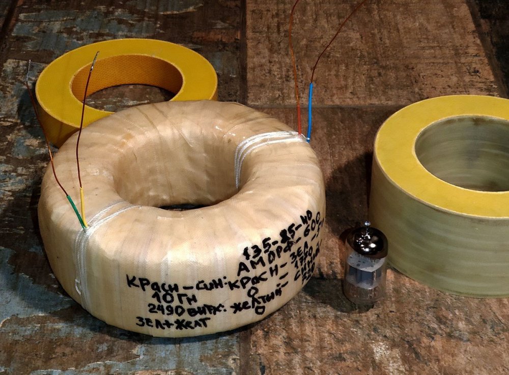

Дроссель на магнитопроводе из аморфного сплава 135х85х40 мм с двумя зазорами по 0.4 мм. Дроссель на аморфе будет гораздо лучше фильтровать вч помехи например от запирания диодов, т.к. аморфные сплавы не теряют проницаемость на вч. На нем две изолированных катушки, их коммутацией можно получить индуктивность 5 и 10 Гн. Этот конкретный сплав имеет рабочую индукцию до 1.4 Тл. Насыщение -1.58 Тл. На индукции 1.0 Тл : 5 Гн и 350 мА (1770 витков) 10 Гн и 250 мА ( 2490 витков) Активное от края до края на индуктивности 10 Гн - 18 Ом. На фото этот -слева и на обычной электротехнической стали (с одним зазором 0.8 мм)- справа. Проверка на рабочих токах путем включения в сеть с последовательным резистором 12 Ом: 0.88 В/12 Ом= ток 73.33 мА 230 вольт/ 73.33= 3136 делить на 314 = 9.99 Гн 1.74 Вольт/12 Ом= ток 145 мА 230 вольт/ 0.145= 1586 делить на 314 = 5.05 Гн LRC-метр Е7-22 с тестовым напряжением 0.6 Вольт тоже показывает 10 Гн. На железе на минисигналах всегда недолет. 15 тыс руб. пс можно домотать, окно позволяет, до : 20 Гн/177 мА 40 Гн/125 мА Цифры по токам привел с запасом -на индукции 1.0 Тл.
