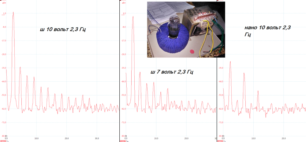

  13. Откуда вы вот это все берете ? И про то, что тор на 40 Гн не намотать... А если я завтра легким движением руки намотаю на 100 мА и 40 Гн, то что тогда будет ? Или 40 Гн и 20 мА на маленьком аморфном торе под например ушной усь для 6Н23П ?
  14. Вы формулу нашли, к-рая показывает нам различие механизмов влияния зазора у Ш-образных и тороидальных сердечников ?
  15. Т.е. вы сами не знаете почему, но утверждаете, что механизмы влияния зазора на мю у Ш-образных и тороидальных сердечников абсолютно разные. Понятно... Ок. Зайдем с другой стороны, покажите где в общеизвестных формулах определения магнитной проницаемости сердечника с зазором фигурирует тороидальная топология. Типа вот нормальная формула для Ш и ленточников, а вот - для торов.
  16. Почему ? Можете объяснить на примере - берем два магнитопровода с одинаковым сечением, одинаковой длиной средней магнитной линии и одинаковым зазором. Из одной и той же стали, но один тор, другой ленточник.
  17. Вот прямо сейчас могу намотать на торах из М3 размером 135х85х40 мм (это примерно 3 кг веса) с воздушным зазором 0.1 мм, выходники индуктивность 23 Гн, на токе 100 мА индукция 0.8 Тл, активное 25 Ом. или 31 Гн, 0.8 Тл на 85 мА и активным 30 Ом и т.д. кому что требуется под конкретный проект.
  18. На днях намотаю на нем трансик без секционирования и сниму АЧХ килогерц до 500, чтобы понять до куда вверх сам материал работает.
