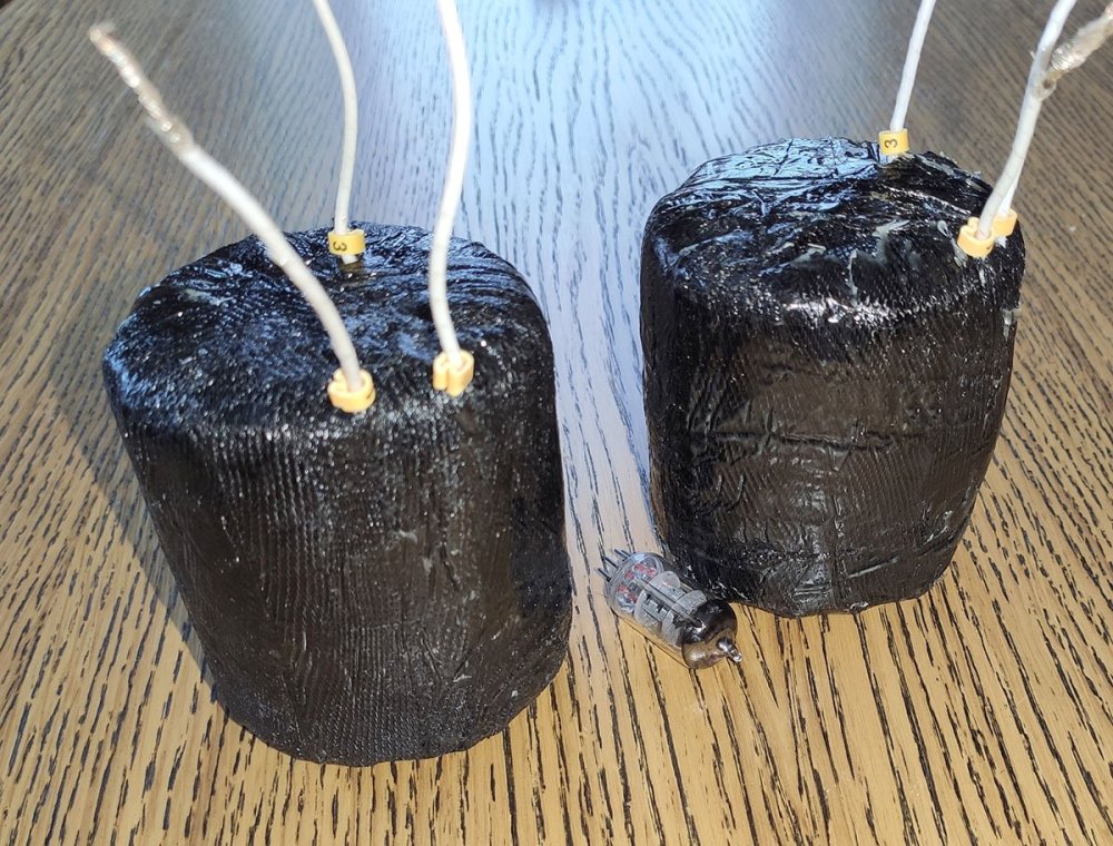

  15. Вот как выглядят дроссели на таком бублике из 86Т
