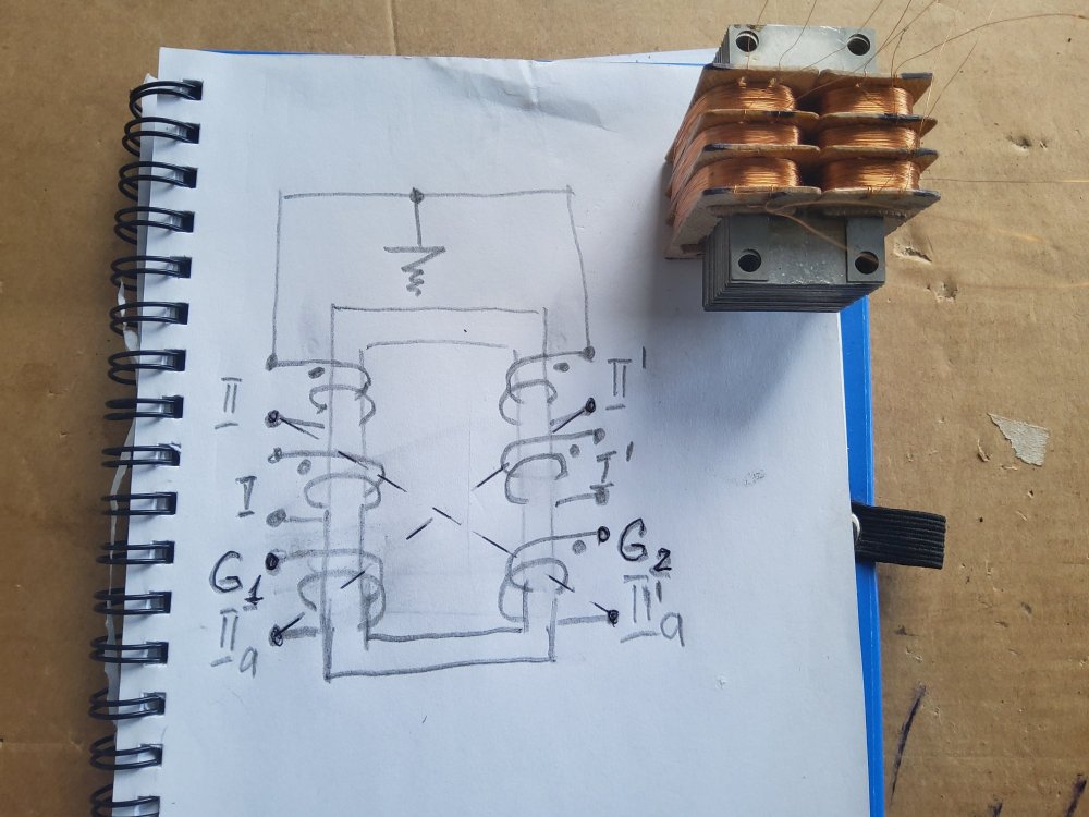

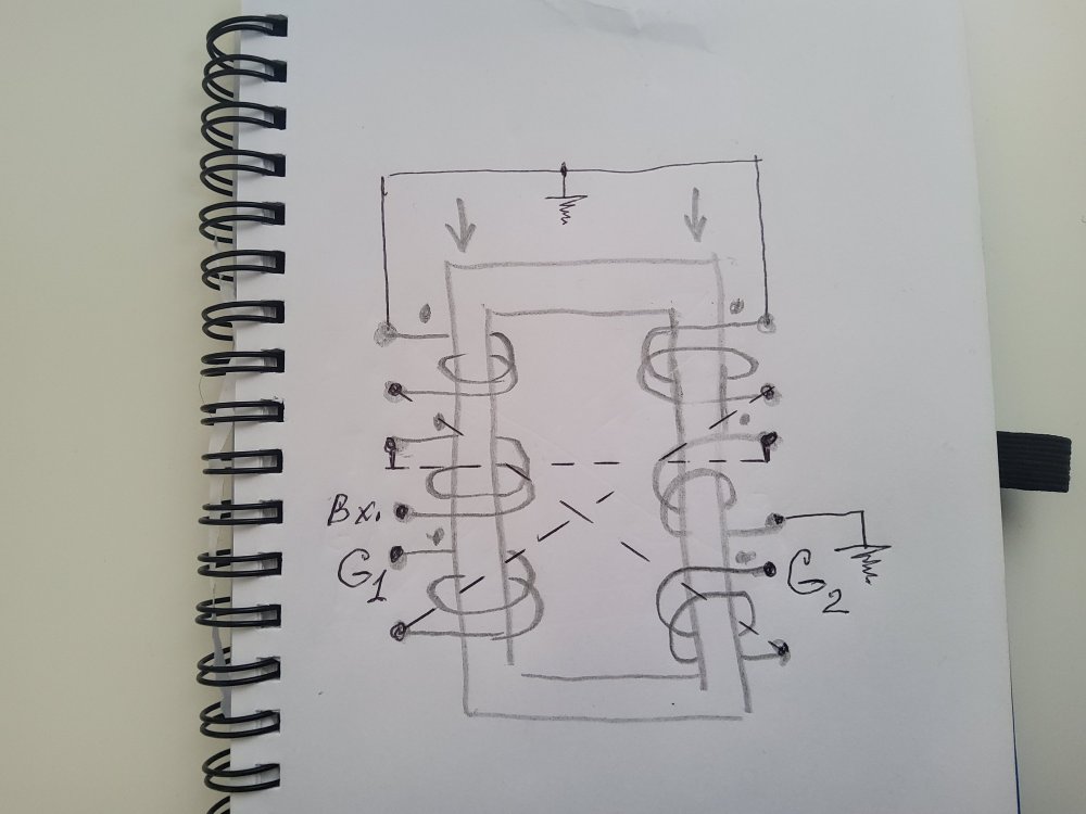

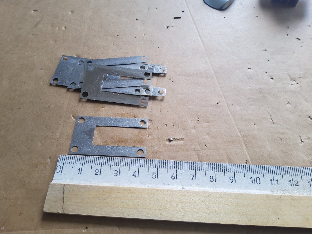

Для мкт ш22х22 М6/пермаллой пополам. ТВЗ ш22х32 М6. Твз делал 2-1-2 по мотивам ВКН. Сопротивление великовато для двух ГИ3. Но если звук понравится, буду делать на М6 EI90x45. Сегодня закончил с накальным. Кстати вопрос к форумчанам. Кто-нибудь делал мост из 6ц5с, нет там каких-либо "засад"?
