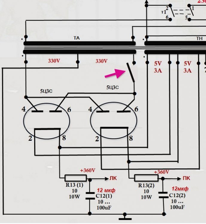

Можно и по упрощёнке за 5 минут весь бп : Для "лампочек". Ну и фильтры потом, по этой же книжечке 59 года.....Мне достаточно вполне, что бы в "дебри" расчётов не лезть. -

Это будет бесконечный спор, учебников много, особенно 40-70х годов и если их рекомендациям следовать буквально во всём, начиная с экономии железа и провода, можно долго топтаться на месте, ещё один спор на 100 страниц здесь будет неуместным, аргументы можно приводить разные, прямопротивополжные из разных источников. Я выложил таблицу с дросселями ТАНГО, там можно всё посмотреть и для себя решить, чему следовать, ставить дроссель на 150 мА В 15ГН с активным в 165 Ом, 20ГН с активным в 220 Ом, или поставить с запасом по току и реально меньшим активным в 65.....125 Ом, али выбрать кусок железа в 2-3 ГН с активным от 40 Ом. Каждому своё, у каждого свой аргумент. -

Ну если мы о личной практике, то у меня всё совсем наоборот, супротив Вашей практики. Всё это мне напоминает обсуждение на тему, каким должен быть твз - "большим" или "маленьким", где у каждого так же "своя практика" и своё мнение. Поэтому Ваши утверждения: "Фиговый тогда у вас совет, читать Вестник АРА, вовсе не означает что надо применять советы аудионотчиков по сопротивлению дросселя. Других таких источников просто не знаю, наши не в счёт. Короче, если без лирики то для 220мкф, те что у лениво в схеме, дроссель нужен не 20-30 Ом, а 200-220 Ом." и: "440мкф ничего не меняет. Оба мимо, но советчик ушёл не дальше вопрошаемого." считаю лишь Вашим собственным мнением без всяких веских на то оснований, кроме личного опыта из собственной практики, которая, практика и выводы из неё, у каждого свои. -
Ollleg replied to lenivo's topic in Help for beginners
Но при тех же пусть 400 мкф рекомендовать унифицированный советский дроссель госта 80х на 5 ГН 200ма с активным в 200 ом, всё равно, что предложить ещё и силовой прыгающий тан на номинальное напряжение воткнуть человеку в бп....Кому здесь экономия на железе в пользу? Чай не массовое производство, для себя делаем в единичных экземплярах. Даже в радивах 60х в лучших моделях стояли в бп дросселя на 10 квадратов 8гн с активным в 100-130 ом, а тут нонсенс, вырвал фразу из контекста и зациклил её на 20-30 омах, современный хороший дроссель и будет на тех же 10 квадратах в 5ГН (10) 200ма с активным не более 60 (100) ом. ------------------ TANGO дроссель LC-3-350D новый , 3H350mA,... ток 450mA, сопротивление постоянного тока 40 Ом, размер: примерно 82(W)X76(D)X115(H)mm, Предложено было 2 одинаковых на 10гн поставить в параллель для уменьшения активного сопротивления с явным запасом по мощи для 440 мкф вместо одного на 10 (у топикастера их 2 как раз , но на 22мкф 120 ма, для 140ма по схеме в параллель их только и ставить) , а если мкф больше будет, ПОД 1000, ну так нравится топикастеру, тогда лучше хороший кусок железа пусть в 3ГН, но с ещё меньшим активным в 20-30 ом. Кенотрон есть в схеме. Что не так ? Пусть обоснует 200 ом! -

Конечно. Даны усреднённые паспортные данные, по ним произведён расчёт, если крутилка переменника покажет явно отличимый результат при всех номинальных напряжениях, это лишь укажет на подвернувшиеся "кривые лампы" маде юна китай, что вполне возможно. Если из старых запасов уже с указанными номиналами 2а3 покупать дорого , почему бы не вспомнить про наши 6с4с? Ну уж явно не хуже лотереи из Китая (чисто моё субьективное) Ну а пока ждём, то что получит топикастер. (По уму их бы ещё "прокалить", потренировать и снять с них реальные характеристики), всё же проект на 2а3 , это не "шуры муры" с 6п14 из радиол, лицо лампового звука, по нему многие оценивают - стоит лампы слушать, или нет - лицом в грязь ударить не хотелось бы..... -
