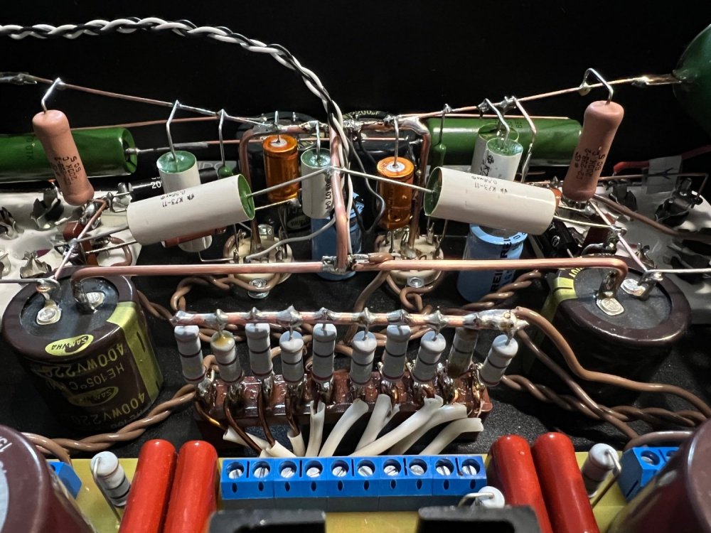

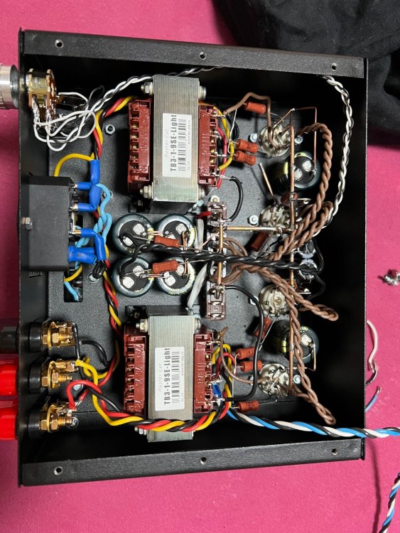

  1. А, тогда да, вполне хороший режим, без каления обычно спокойно до 27Вт держат на аноде, хотя я бы 25 не превышал, дольше прослужат
  2. По режиму не подскажите, какой используете, на фото видно, как-будто анод калит у ламп
  3. У УНЧ справа выходные 6П7С, или Г-807?
  4. Я бы попробовал заменить 6П43П-Е скорее на 6П15П-ЕВ, или ГУ-17 со спаренными анодами
  5. А какое Raa у твз ?

  13. И так коллеги вопрос: кто-либо работал с данными изделиями, особенно интересно их применение в катодах прямонакалов
  14. Интересно было бы с обычными 6П1П сравнить, жаль у меня всего одна такая, хотя думаю чего-то фантастического ожидать не стоит явно
  15. 6Н26П, ГИ-3, 6Ж43П-ДР, 6П14П-ЕВ нервно курят в сторонке
  16. Покупной, пишите, отправлю ссылку где приобретал

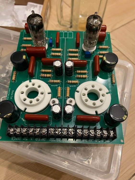

  17. И так, первый запущенный макет унч на 6Н26П+6П14П-ЕВ, по тхд пока сказать ничего не могу, тк не делал их замеры, по мощности вышло чуть меньше 20!!!! Вт с пары 6П14П-ЕВ, напряжение на клеммах было почти 9В, на 4ом нагрузку, по режимам карте напряжений ничего более точного пока сказать не могу, это будет позднее, но звук уже радует.
  18. Из этого унч стоит убрать все, кроме корпуса с разъемами и твз, всю начинку в мусорку, первый каскад меняем на 6С2С, или 6С5С, или любые другие драйверные лампы с нужным усилением, оконечный на 6П6С, или 6Ф6С, более серьезные лампы данные твз вряд-ли потянут, да и силовик с большой вероятностью тоже поедет на металл…. Впрочем, обо всем этом уже говорили выше…
