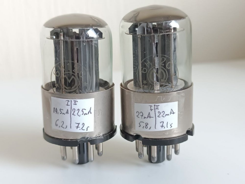

Разными цветами краски наносились, те, что серые, спиртом не стереть обычно, если это были цветные, но выцвевшие, то спиртом сотрутся
У меня такое с ГУ-17, 6П14/15П, ГУ-50, 6С33С было постоянно, фиолетовые штампы становились серыми, а в момент изменения цвета от ламп шел специфический запах
Накал без анодного дольше 5/10 минут включать НЕЛЬЗЯ, самый надежный и простой способ, проверить эмиссию лампы на ламповом тестере, спустя примерно 15/20 минут работы после прогрева, а желательно через несколько часов, когда параметры лампы устаканиваются, если бывают лампы с фиолетовой краской, то скорее всего они нулевые, тк краска меняет цвет и становится серой, но не во всех случаях
