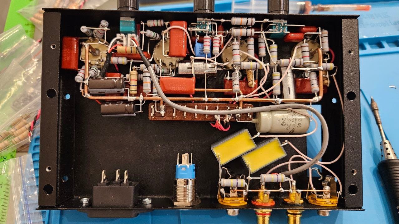

Это да, прийдется голову немного поломать, сейчас набив руку собрал бы немного по-иному, хотя за 2 года работы ни одного отказа у данного изделия

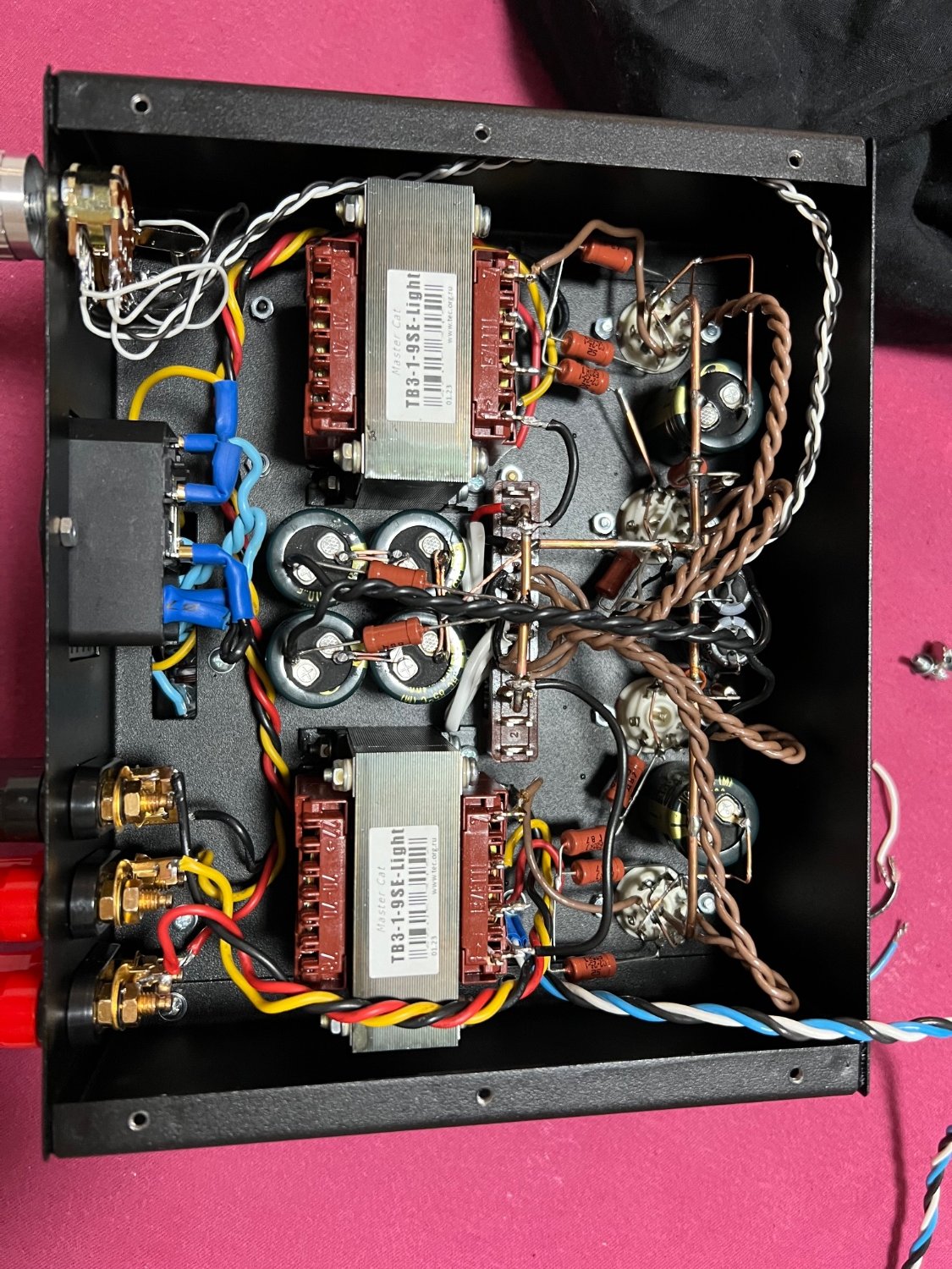

Знаю, но у меня будет наоборот…. Корпус будет Г образным, в передней части будет располагаться только плата, поэтому такие отверстия не требуются -

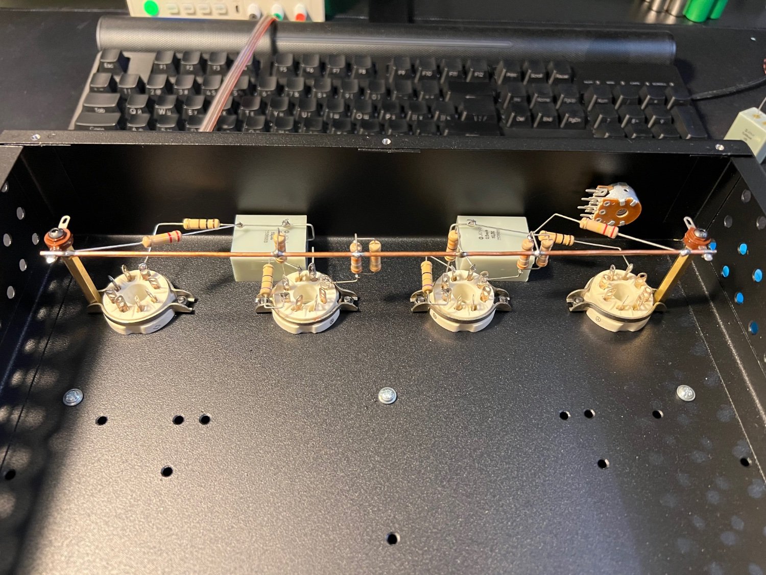

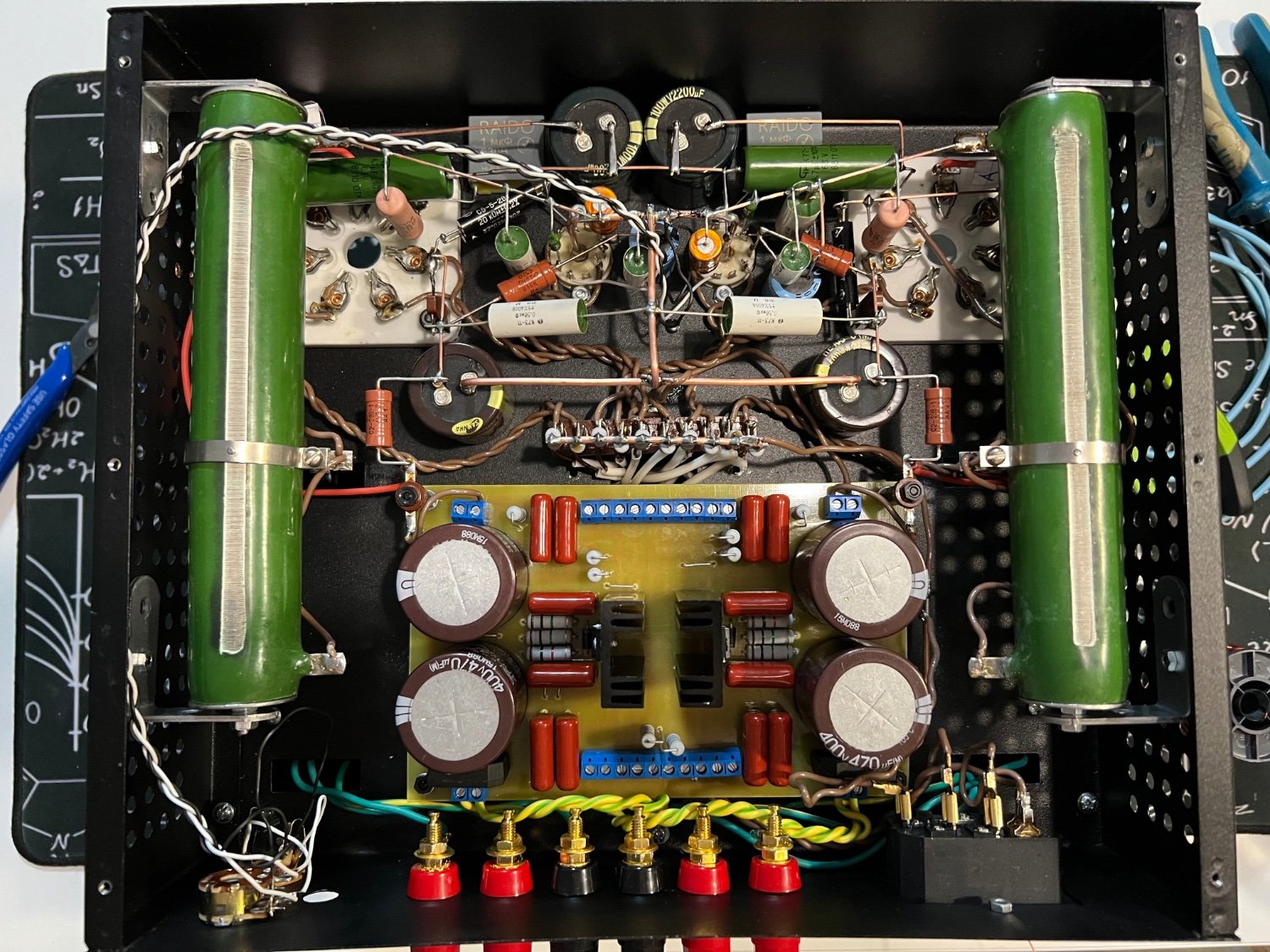

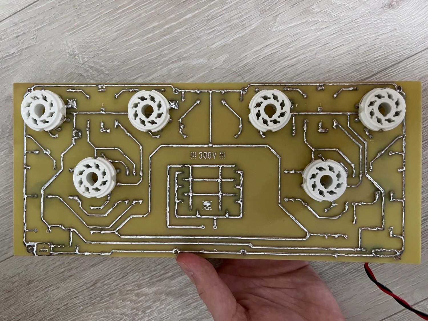

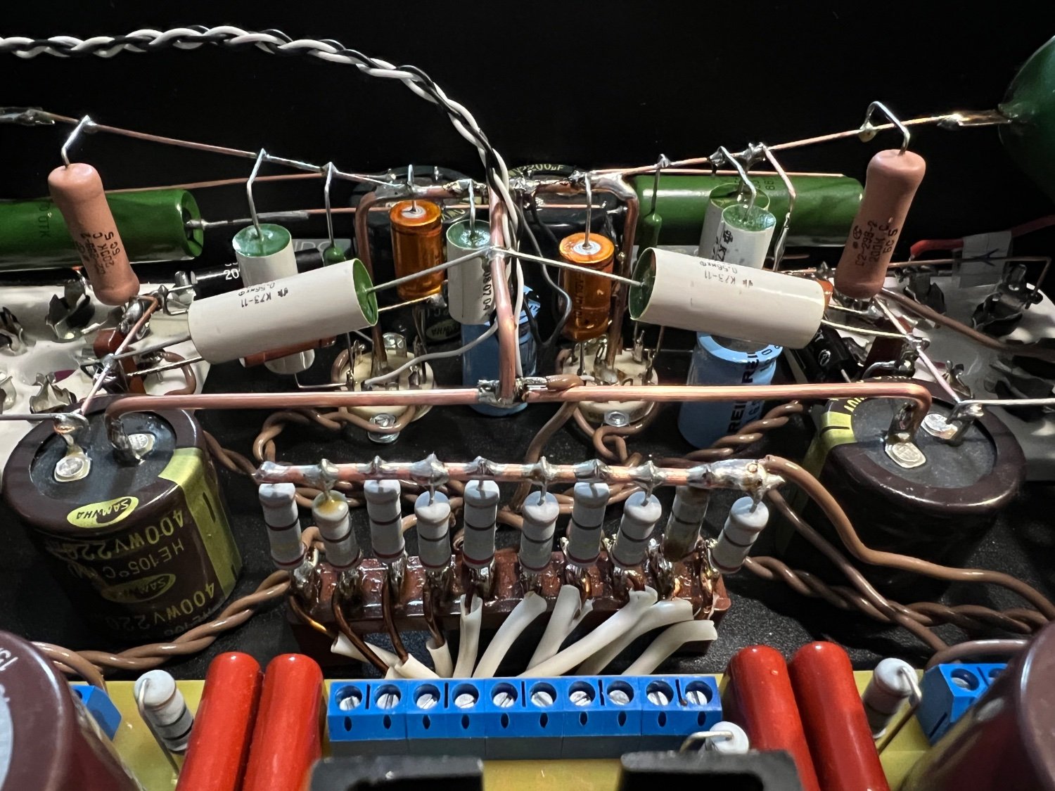

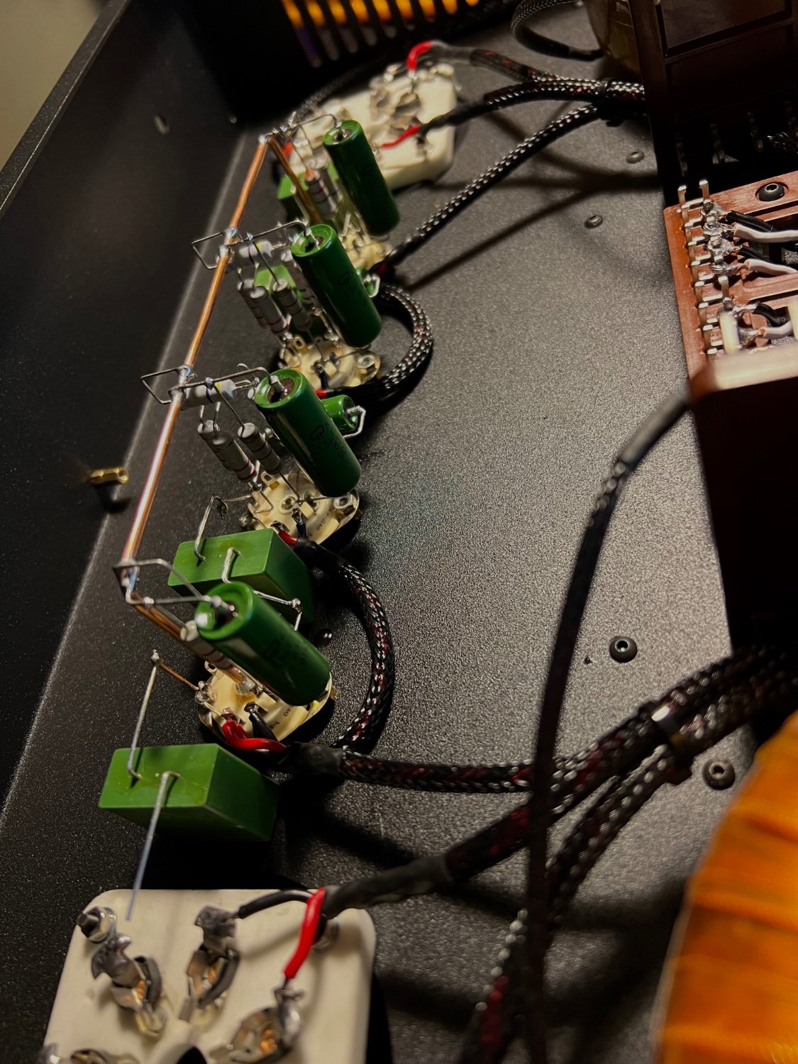

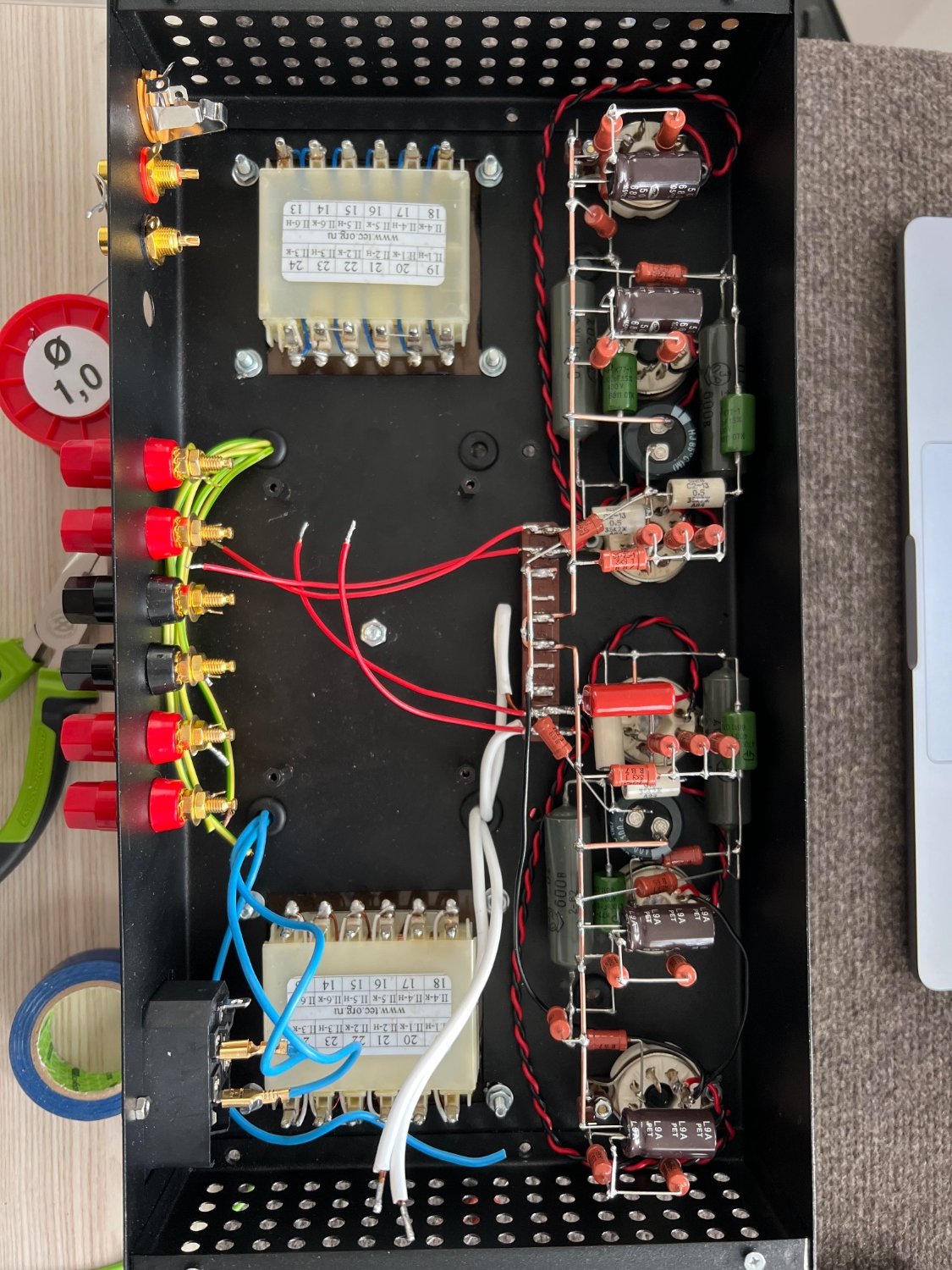

Дополню, панельки 6С33С закрепил на латунных стойках, с помощью винтов М3 и фотропластовых поставках, чтобы компенсировать термическое расширение материалов и не дать треснуть панелькам -
W_L replied to Климентий's topic in Общие проекты на этапе конструирования

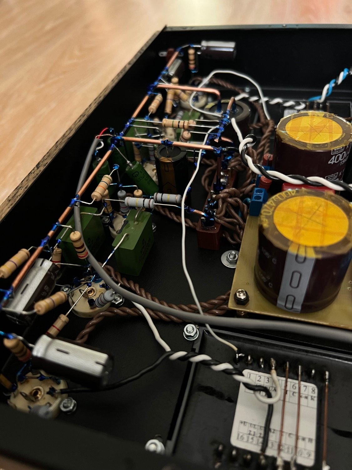

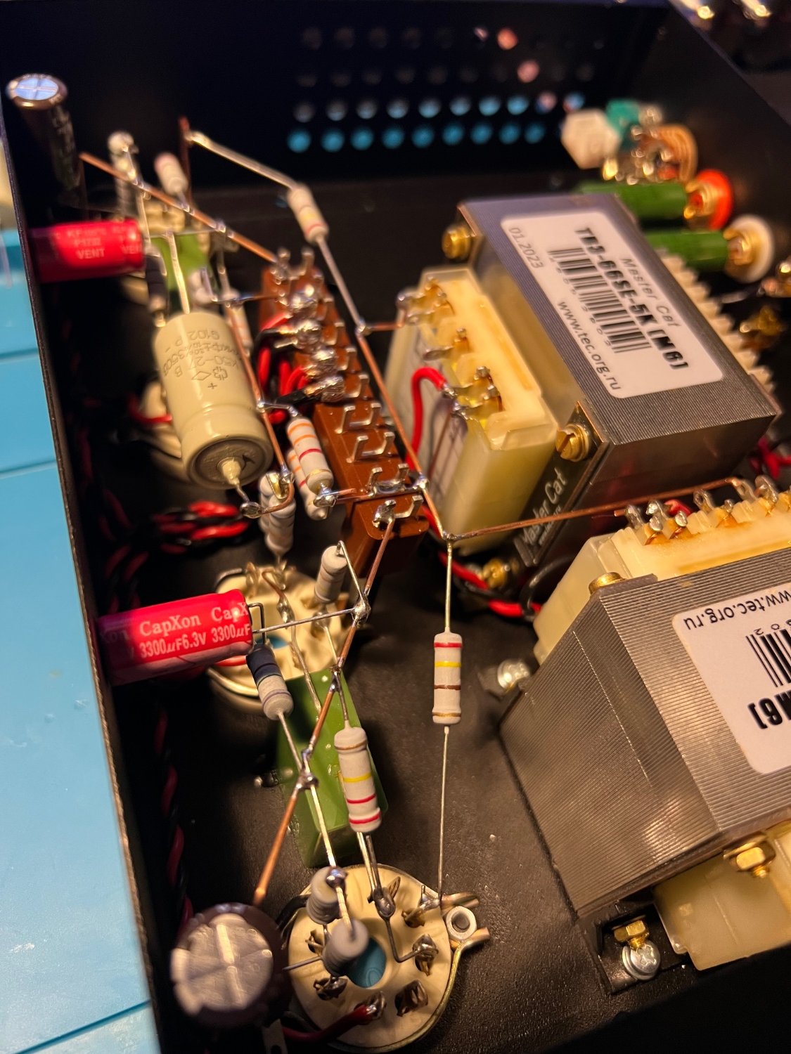

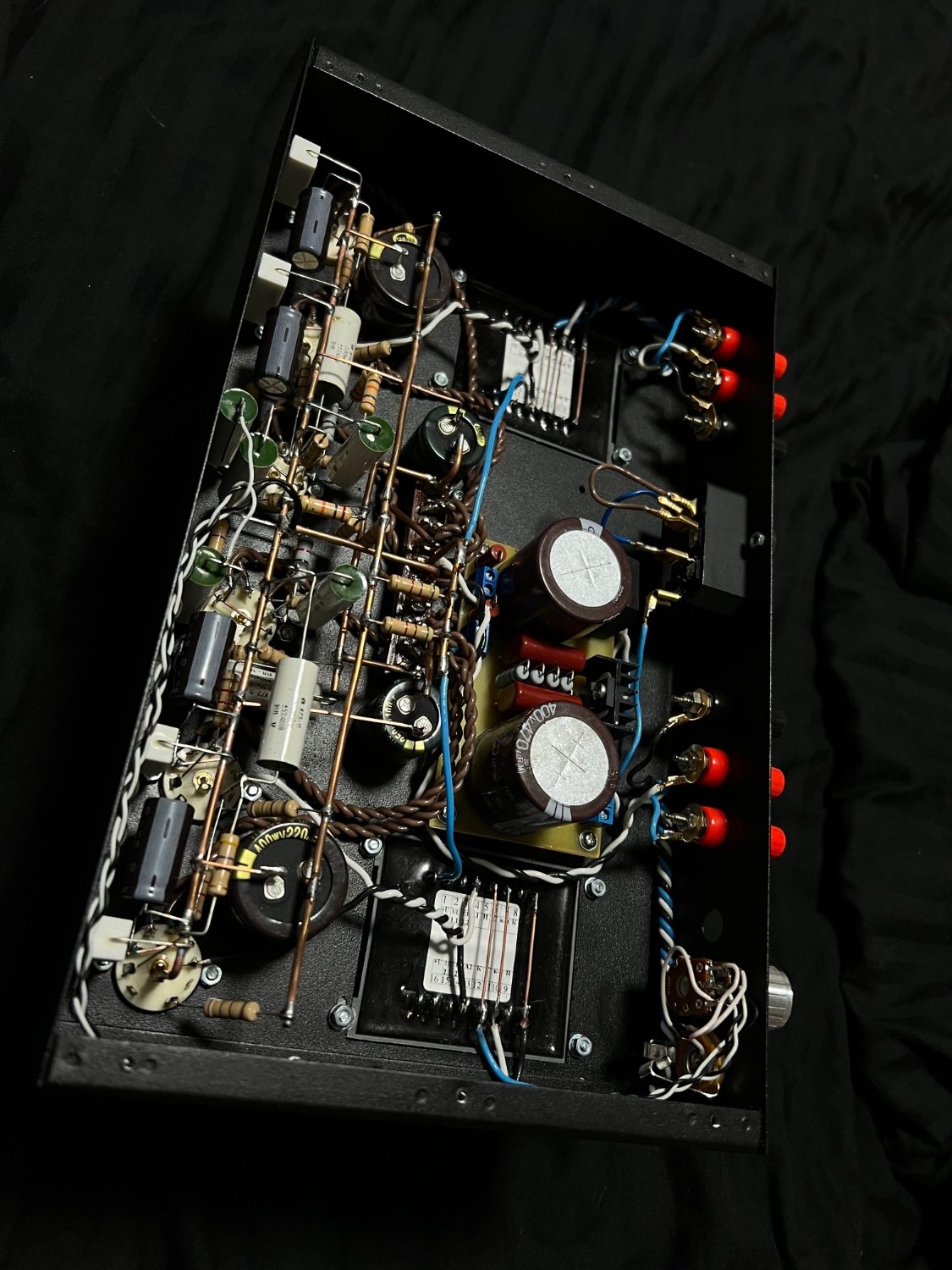

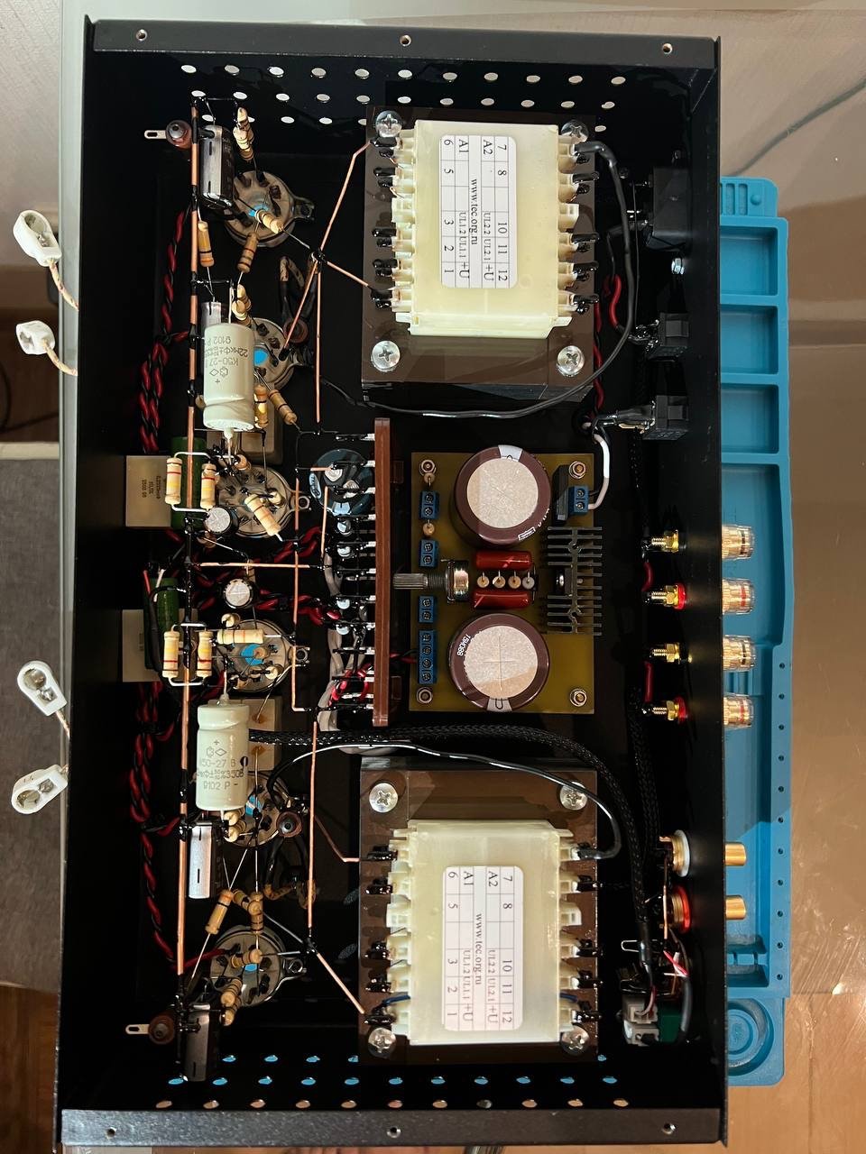

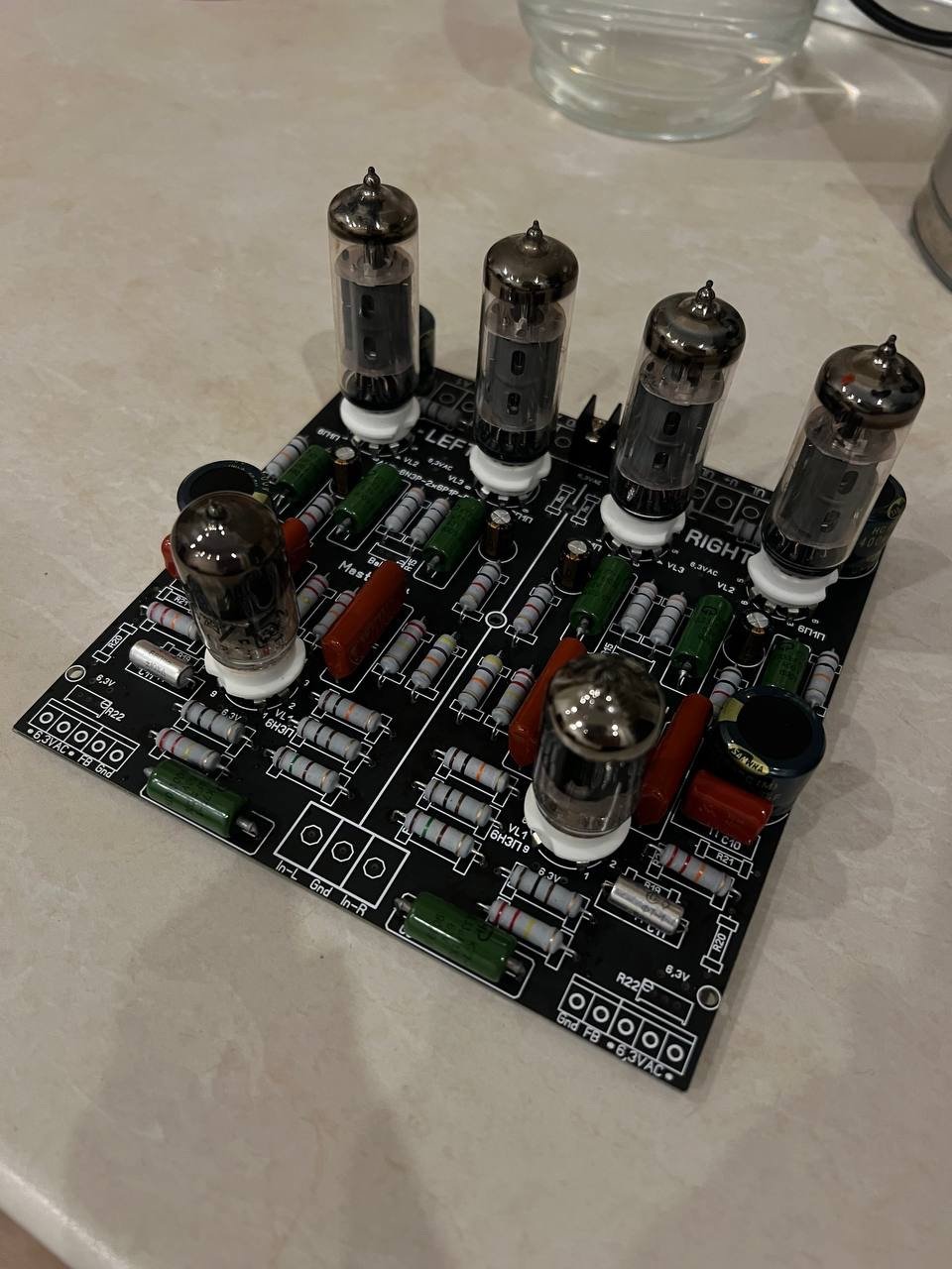

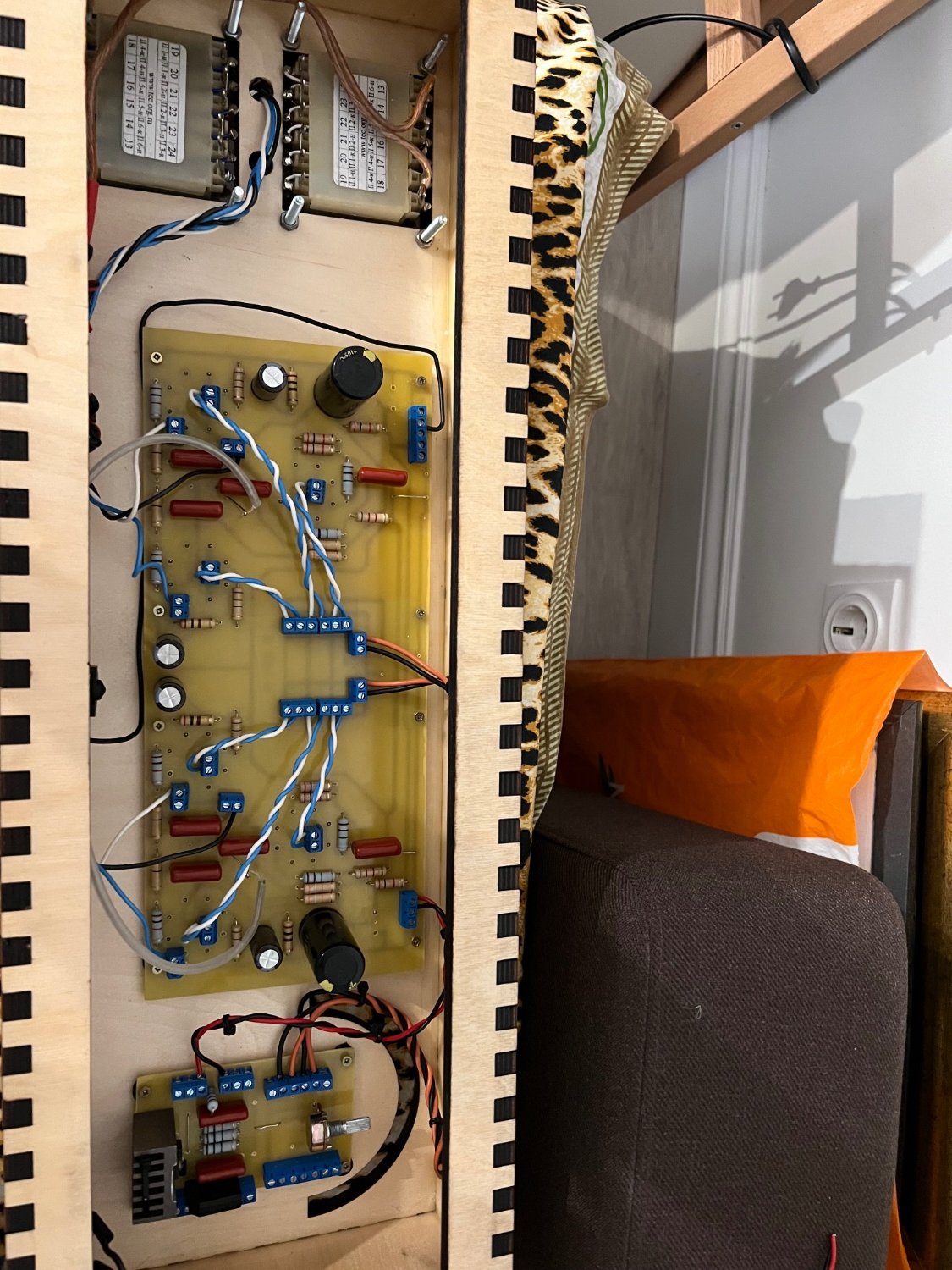

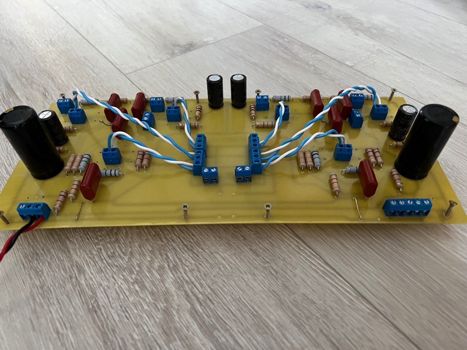

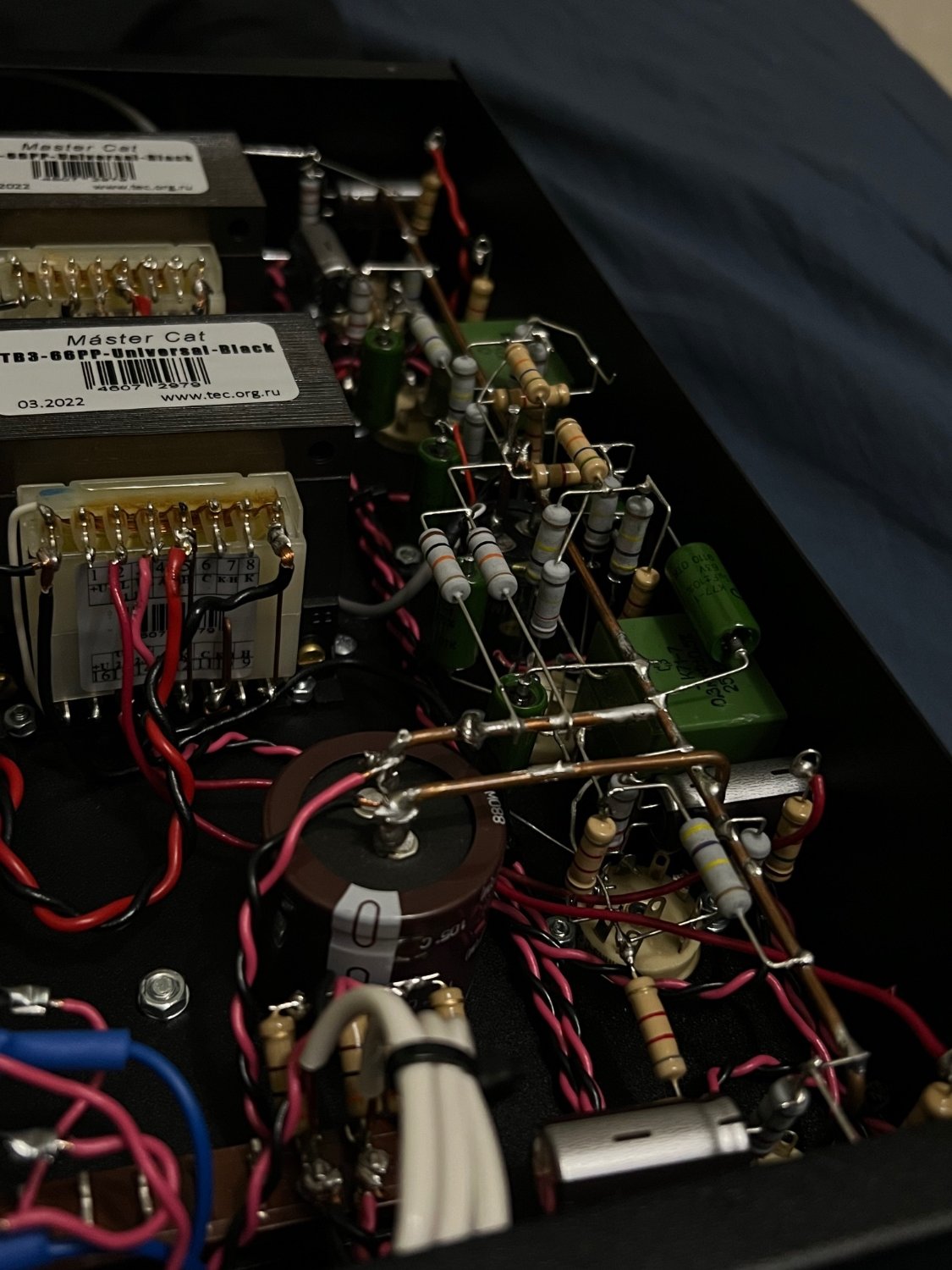

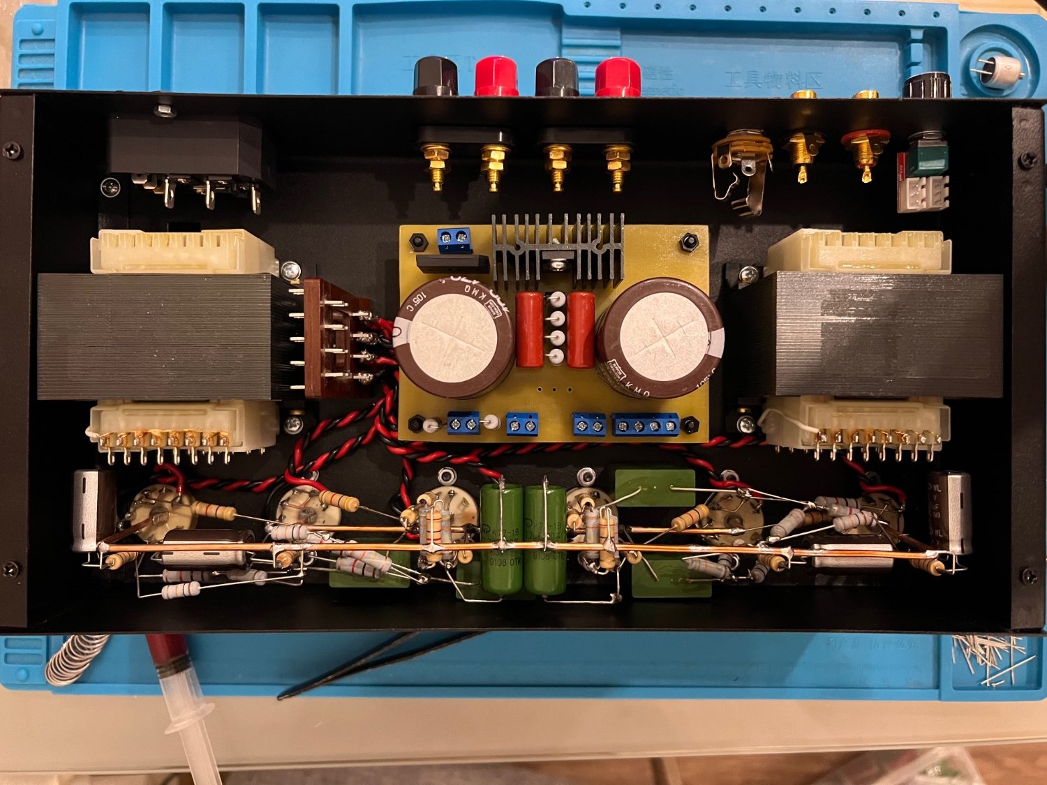

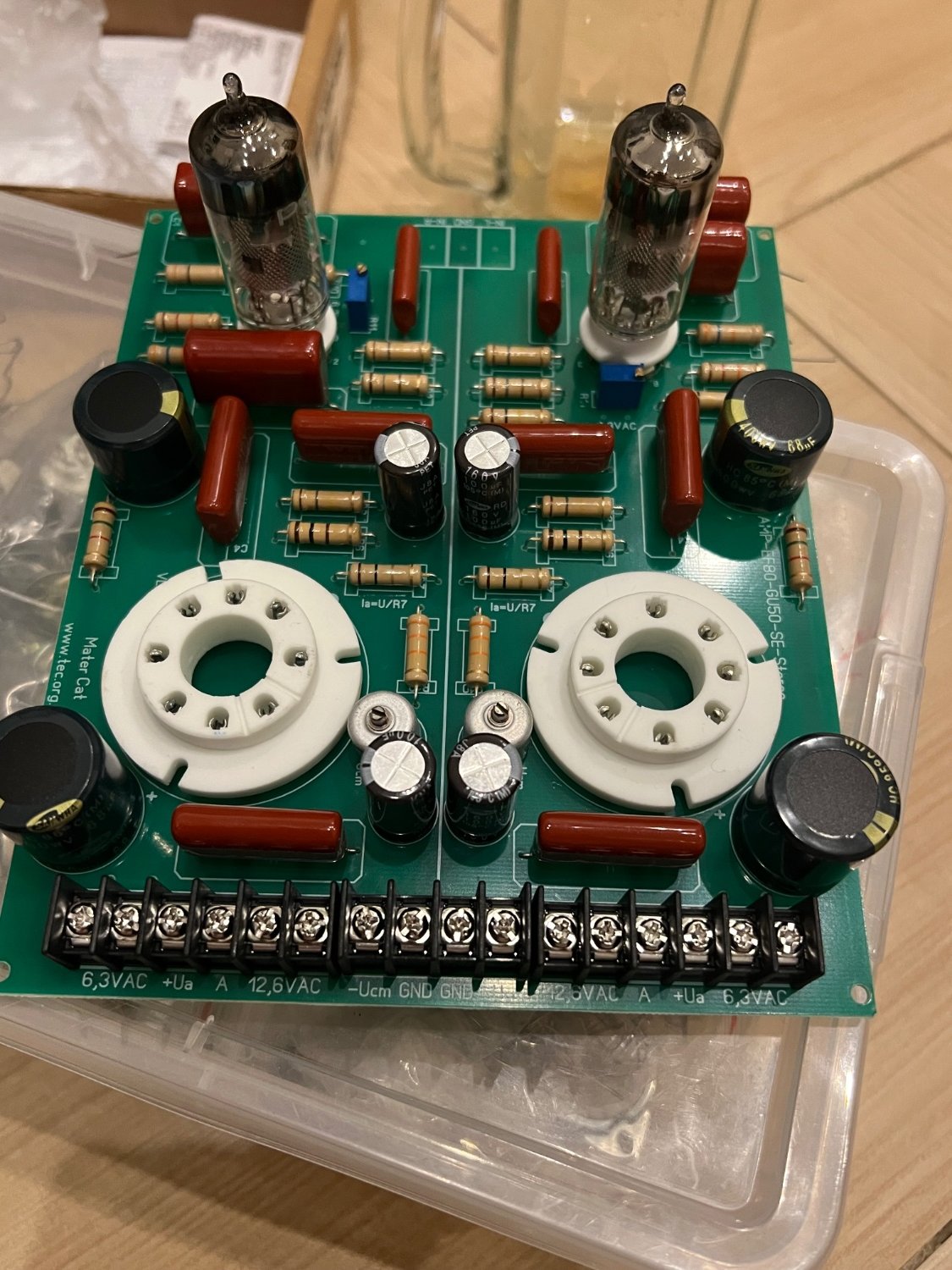

Добавлю свой «прогресс» сборки унч, потихоньку основные платы приобретают обвязку, осталось немного допаять соединений между платами и панельками, а так же сделать проводку, не и по мелочи обвязки, далее пойдут на сборку сервисные платы и сборка всей этой истории в корпуса -

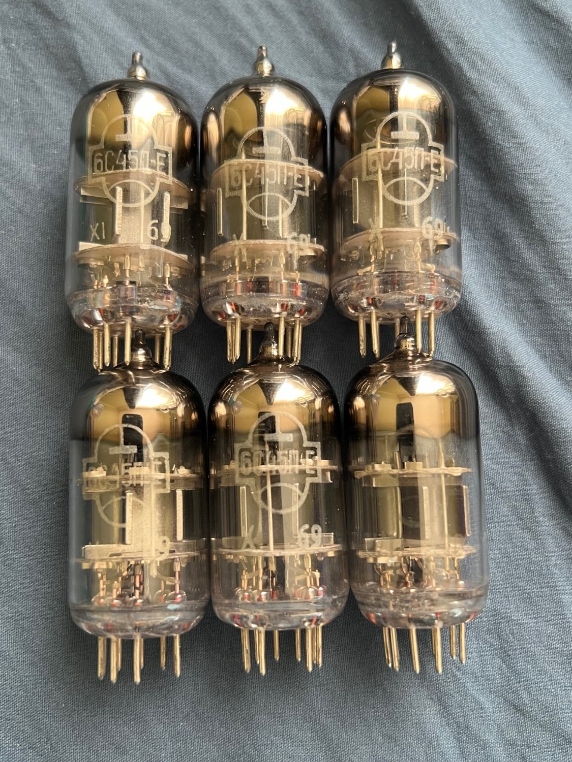

Ждем, особенно интересен тандем в паре с нашими 6Н2П с титанированными анодами (светлыми, как на фото справа 3 экземпляра)
