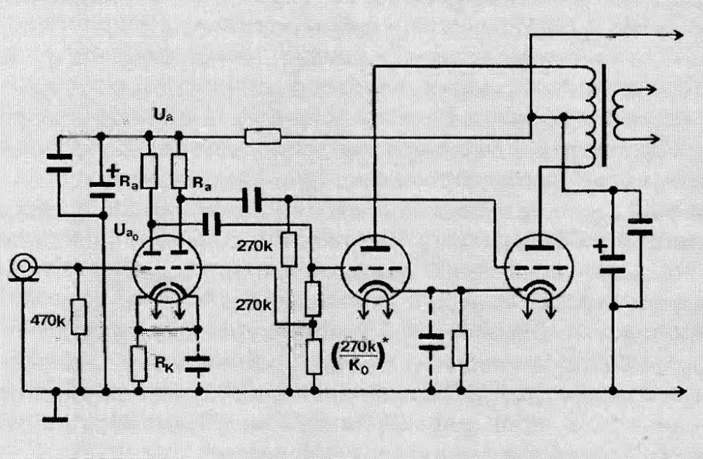

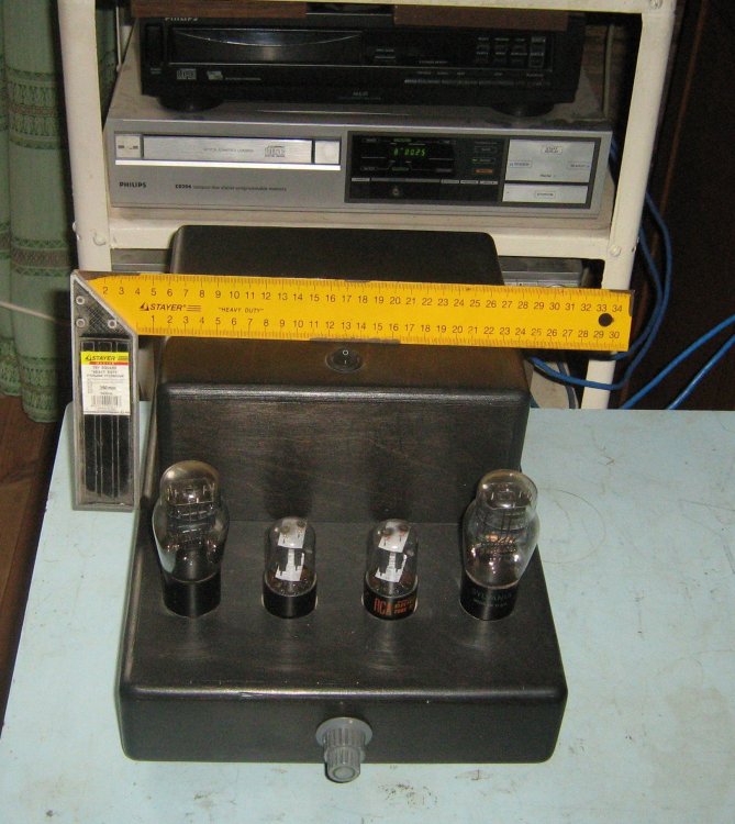

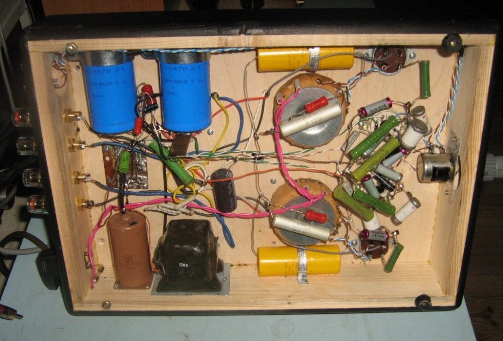

Нашел режимы для 2ж27л-4п1л, с ТВЗ Ш19*33 мм Целью было уйти от 2п1п, она хорошо, но мало. 2ж27л в триоде, мю=20, само то. Но не просто... да и лофтин надо оставить. В итоге все срослось, выдавил из 4п1л ровный синус амплитудой 4,5в, что есть 1,2вт на 8ом, это как раз мах для 4п1л. 2ж27л тоже близко к пределу. Чувств. 0,7в, то что доктор прописал. Еа=+350в, 4п1л катод +105в, Rк=3 ком, или 3 шт по 1 ком 2вт МЛТ, всего 6вт, ультрапат 30мкф*.450в К78-17. 2ж27л, Rфильтра =68к 2вт, Сфильтра=47мкф*315в к50-29. Еа драйвера=+150в, Rа=20к МЛТ-2 вт, Rк=510ом, Ск=330мкф*10в ERIE, на катоде +1,6в, Iа=3ма. Схемы так и не было...
У меня тоже, спаял, понравилось, моя схема. Там было черт знает что, макеты всякие, а вот 5 лет, и каждый день через АС на 10гдш-1 от Романтики
Сначала в корпусе на транзисторах делал, П215, потом П601И на выходе, в 198-е, начало 90-х годов
У меня этот корпус с 1983г, от Одиссея-001, друг отдал корпус, я бесчисленное число самоделок всяких-разных делал. И что, если нет возможностей...
Схема все та же, просто заменил 2п1п на 2ж27л. Хоть АС от Симфонии в ухо засунь, ничего не слышно, ну нету фона...
