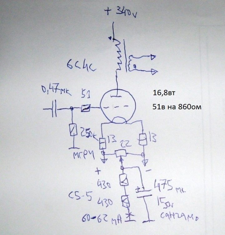

  4. Сделал бы РР проще, как Никита Трошкин, рис2, рис10, первая пентод или триод, вторая СО-118, выход УО 186 или 6С4С

  9. "Не делай мне нервы — их есть еще где испортить!" Димы Симонова, 6av5 почти 6с4с, и моя
  10. На 45 триоде больше года изменил схему, драйвер 6с3б, спрятан в подвале, а вместо 6н8с, СРПП на 6н9с/6sl7. Триод 45 все также.

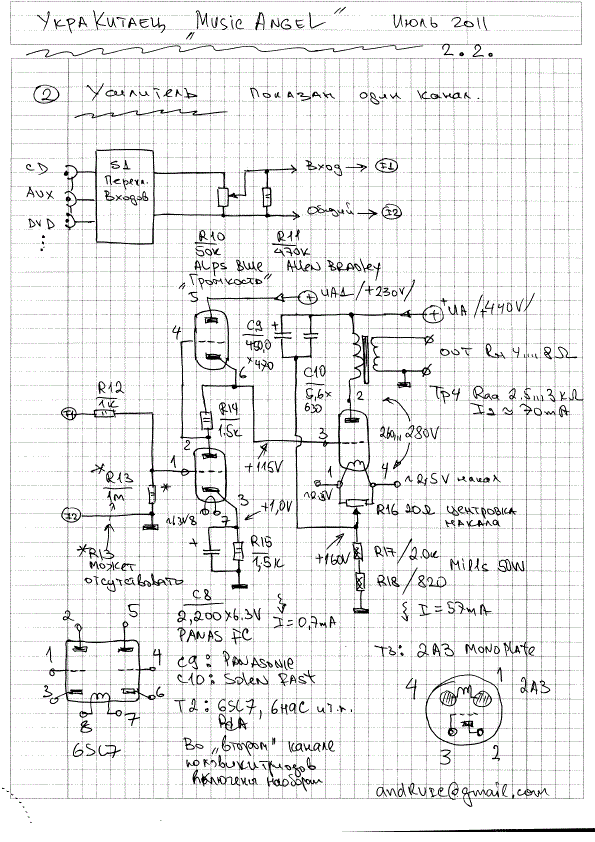

  17. Кривой лампой есс85 исправлять правильную 2а3, 300в, это нонсенс! Даже Dolboyacher не может понять... Две половинки 6н8с, и ВСЕ
  18. Есть линейные ВАХ, и веерные ВАХ, вроде есс85
  19. Саша про есс8с с 2017г даным-давно изменил свое мнение. 6с7б, и СРПП, и без. У меня 6с3б, 6н8с
  20. Началось, а брал или просто так, блин... Даже не хочу больше, разбирайтесь сами.
  21. Кто мешает поставить 2 половинки есс82, без СРПП? ПС: есс85 никогда не рекомендовал ни я, ни Саша Бокарёв для 2а3 и 300в
