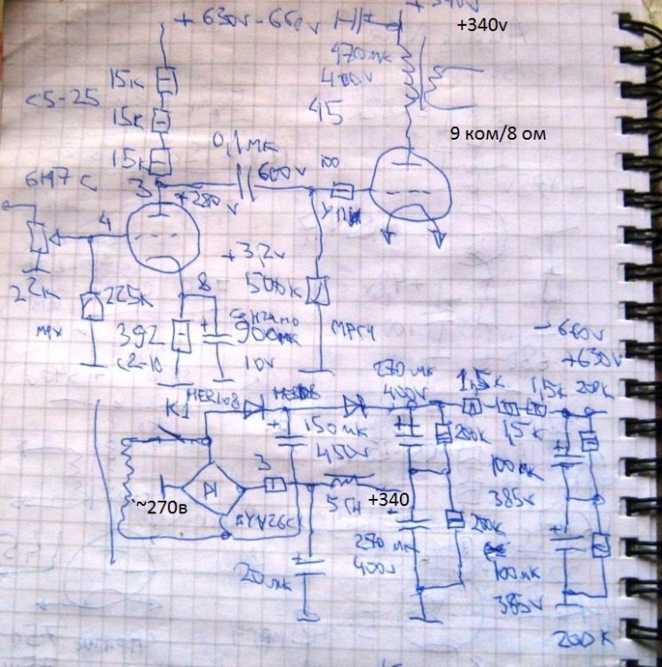

  12. Михаил SM У друга 4а32 кобальт, самарканд, слушает лет двадцать, и ничего не надо. ОЯ, один динамик в канале, комната 50 кв. метров. Последнее время СЕ на 6н9с(6sl7) СРПП(пит +550в) и ГУ-50 триод(+380в), и Ра=32-34вт.

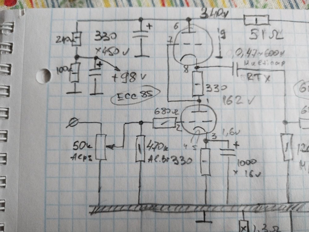

  20. Лучше сделать комбинированное смещение, т.к. разброс приличный, как здесь
