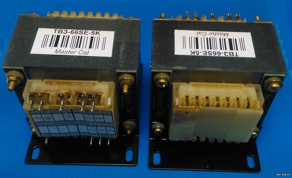

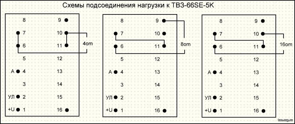

  2. Этот ТВЗ только для 6п6с, у нее Ri побольше и Iа меньше, и все
  3. TW4SE не потянет 6п3с по вшивой мощности тр-ра
  4. ТВЗ так себе, r акт первички ~400 ом. TW6SE хотя бы брали

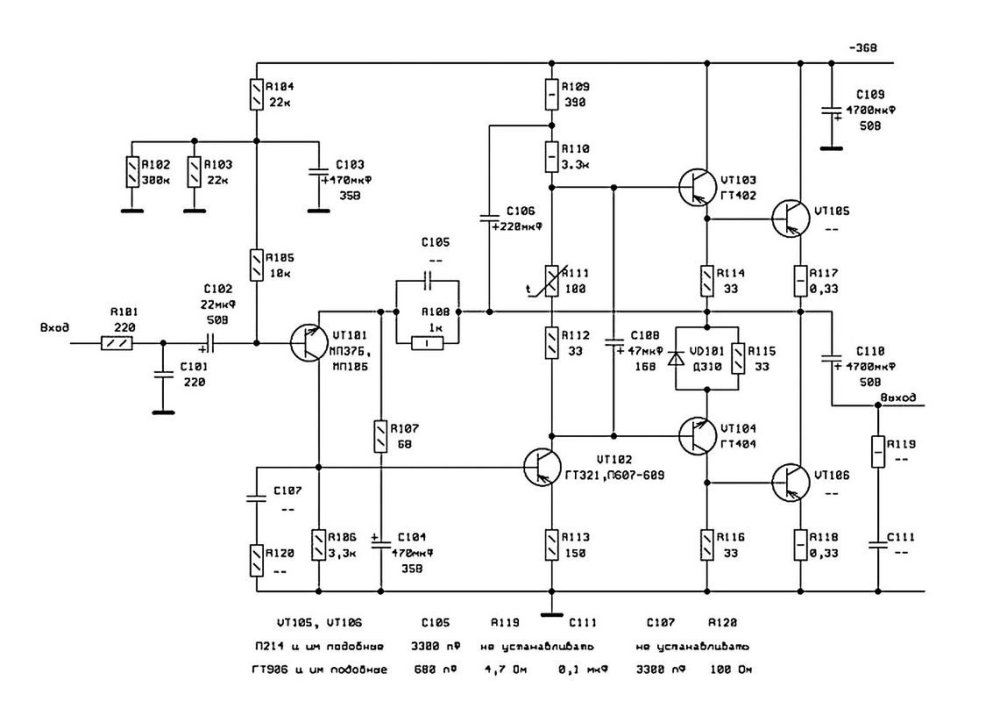

  10. На счёт R3 такие баталии на старом АП, Гурский даже вмешался, и все равно 180ком сували.

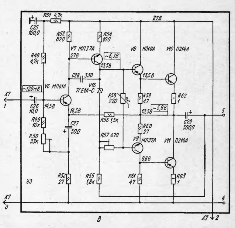

  11. Усилитель Перепелкина который я принес на ветку, он мне понравился лаконичностью и простотой, могу лишний раз повторить. Остальных пока не вижу, ну не нравятся мне слишком заумные

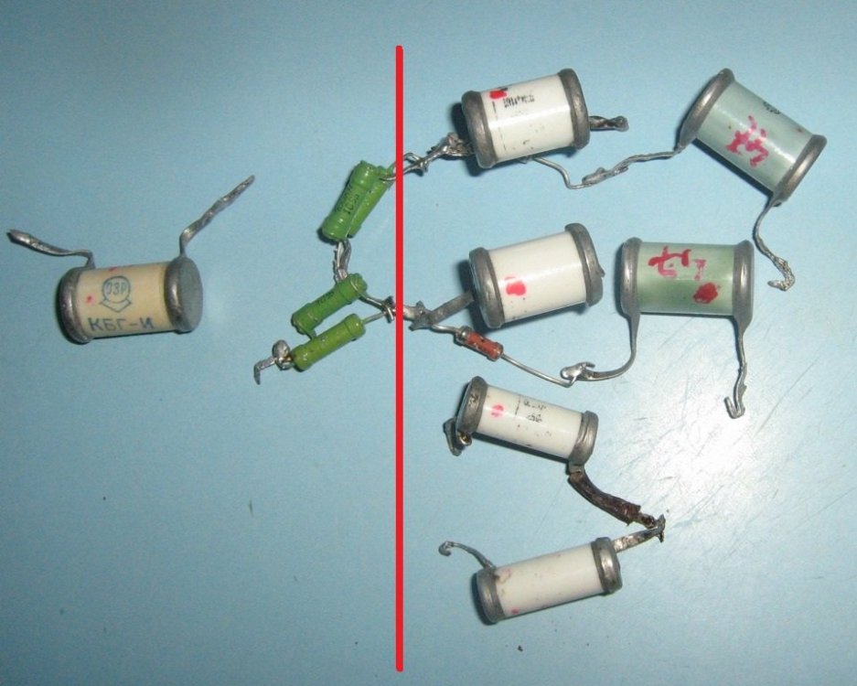

  12. МБГЦ-2 обычный металлобумажный конденсатор, на уровне К42У-2
  13. КБГ-МП 3Б, 2х0,5мкф 600в, слева видно запаян, отличный конденсатор, жаль один.

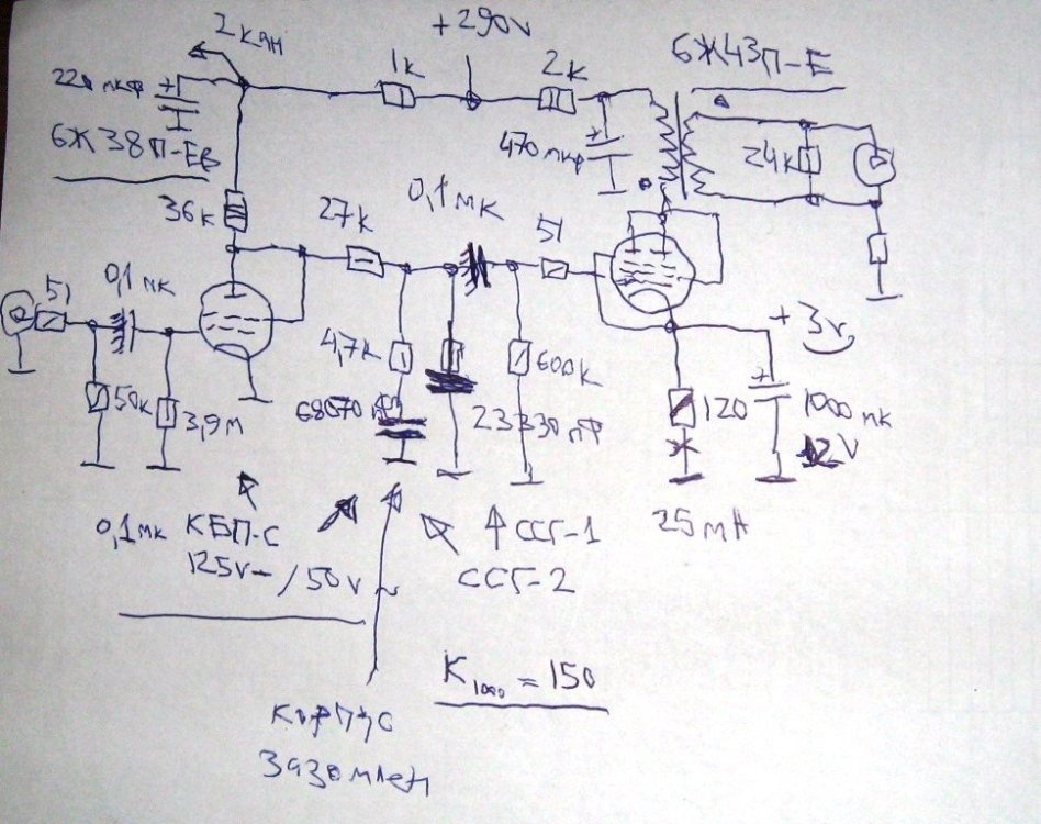

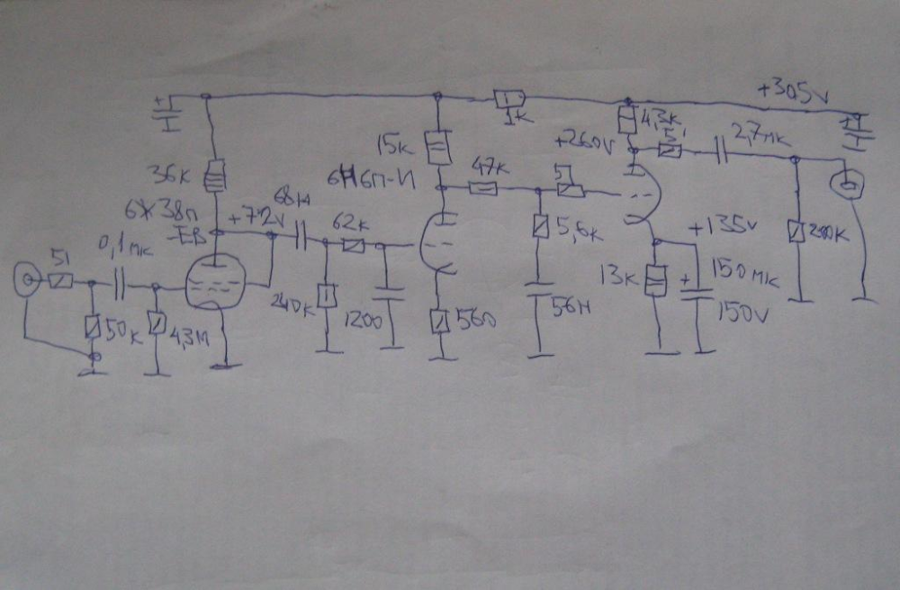

  15. В корректоре лучше всего 6ж38п-ЕВ в триоде, Ку~40, молчит хоть кувалдой по шасси стучи, не шумит,фонит, микрофонит

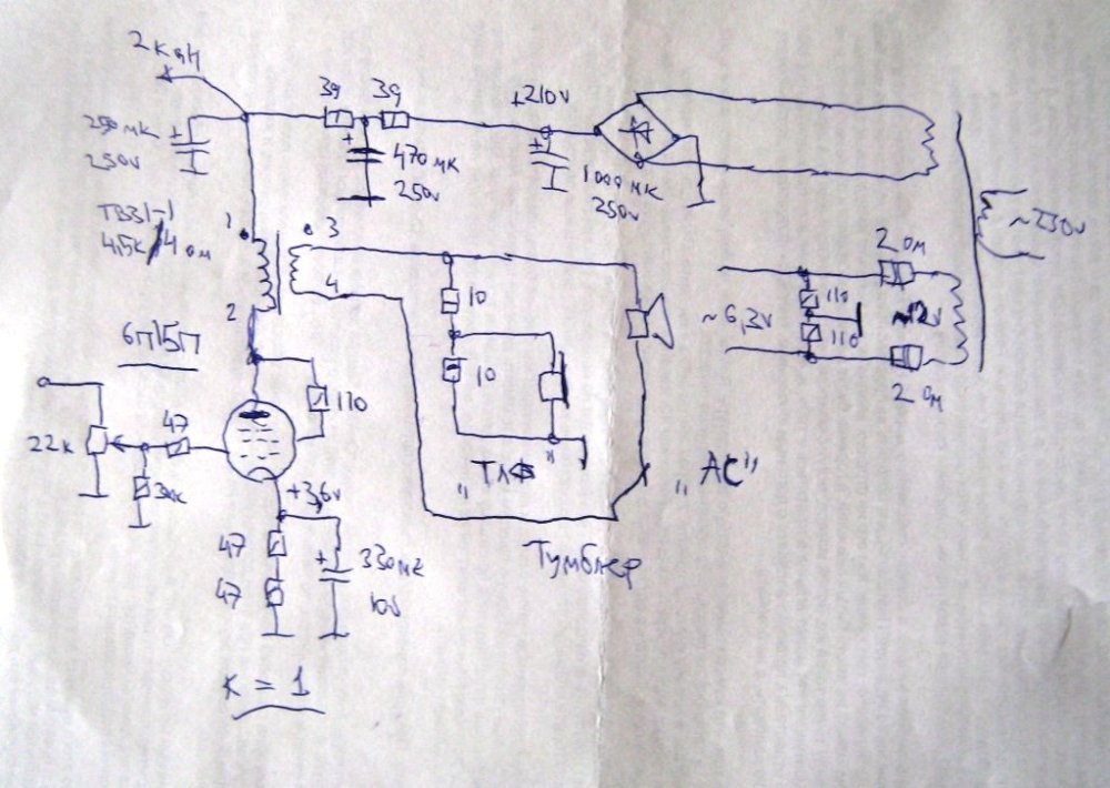

  17. Не стаб, а транзисторный фильтр. И нет могучего падения напряжения, как на стабе. И транзисторы КРЕМНИЙ, и фиг поймешь, кремний или германий, но надежный, он кремний. И простой предохранитель против нежелательных действий
  18. 6н23п-ЕВ, вот найти уже сложно.
