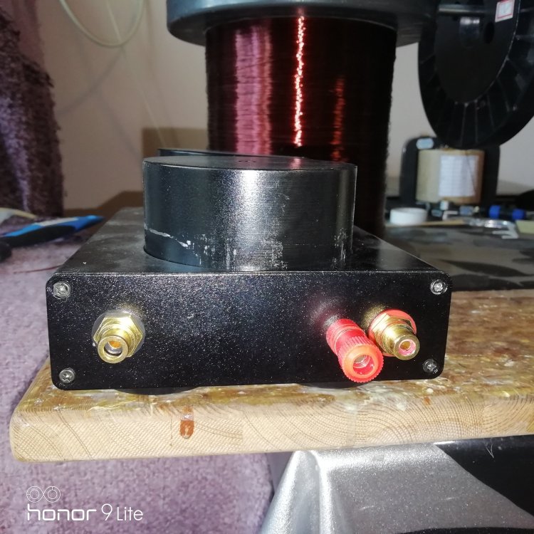

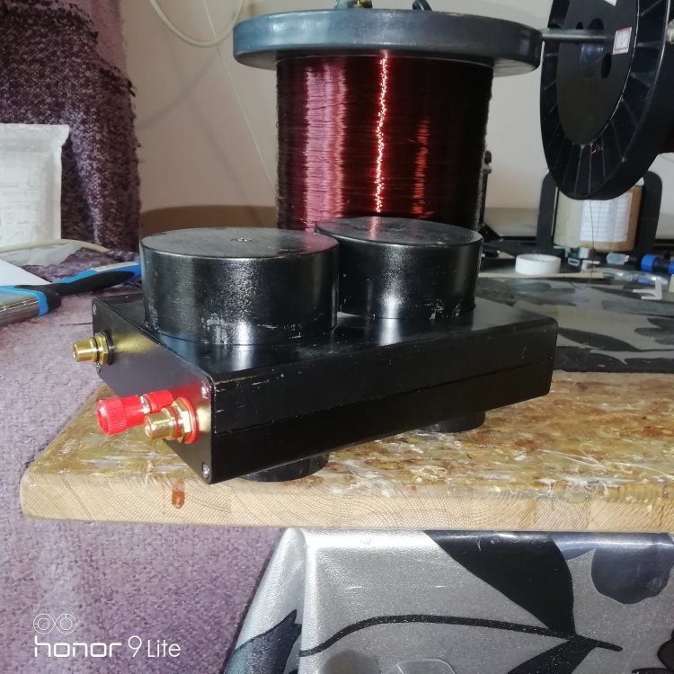

  6. Могу только добавить, что важно не точное значение витков, а заполненность слоя, к чему и стремился.
  7. Все верно: контейнер 48х22х23. Половина вторички около1000 витков, изоляция, экран из полосы медной фольги как провод, следить, чтобы не было короткозамкнутых витков, изоляция, экран снаружи обмотки, экран внутри обмотки, изоляция. Первичка около 200 витков. Повторить экраны и изоляцию. Половина вторички намотана с переворотом. Вторичка получается со средней точкой, если захочется дифференциальный усилитель. Трансформатор абсолютно линейный - т.е. от того какой конец первички заземлен АЧХ не меняется. Все.

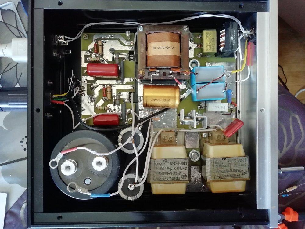

  17. Да в общем то тема уже создана. Осталось добавить пару фото ныне действующего корректора и то, что на способ коррекции подана заявка на изобретение (первое одобрение получено), но я ничего не имею против изготовления подобных корров себе любимому. Сам корректор и внутренности БП
