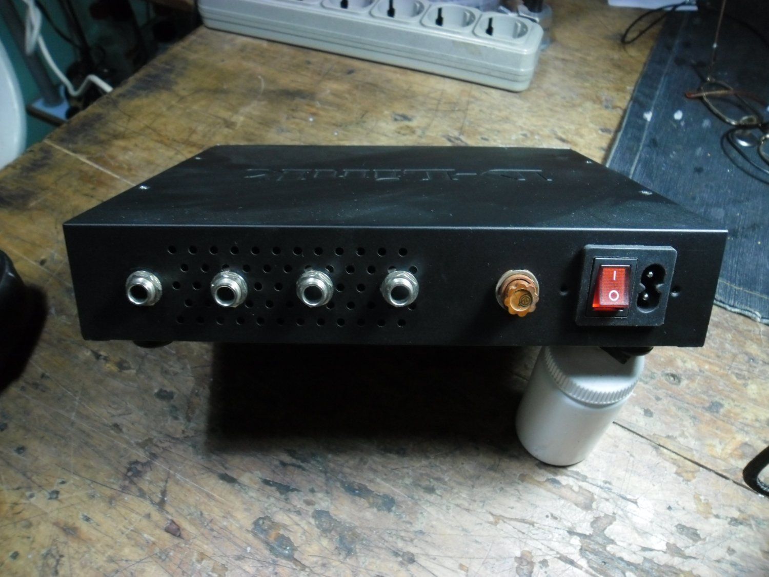

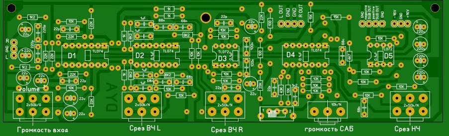

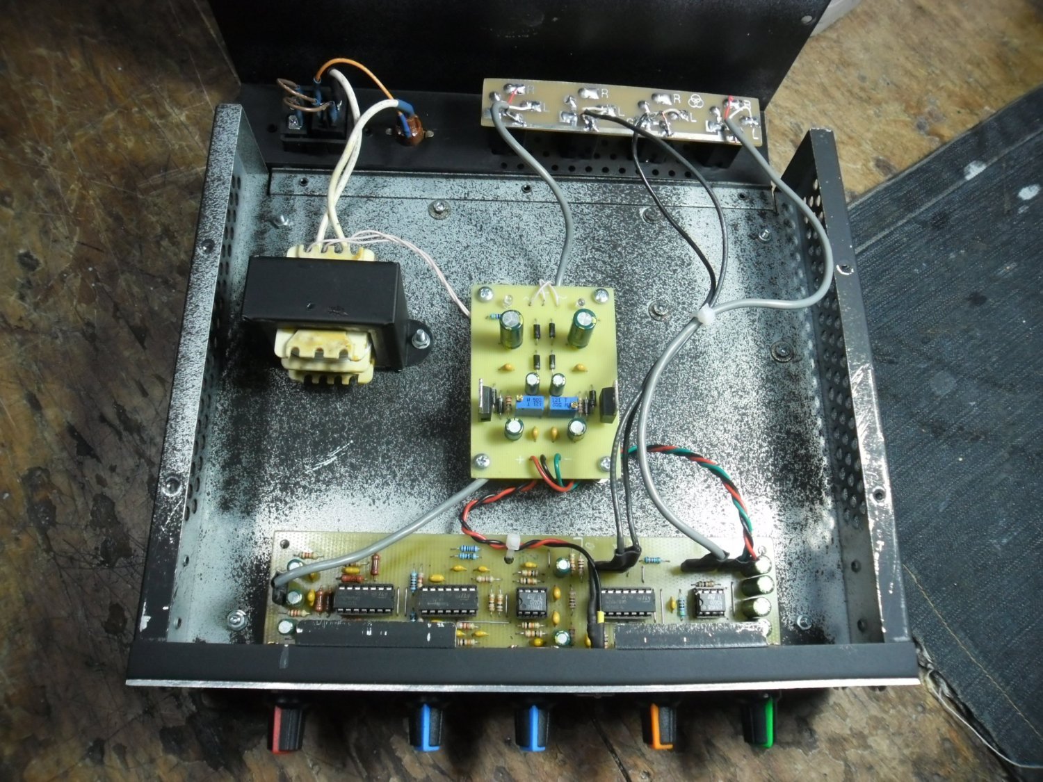

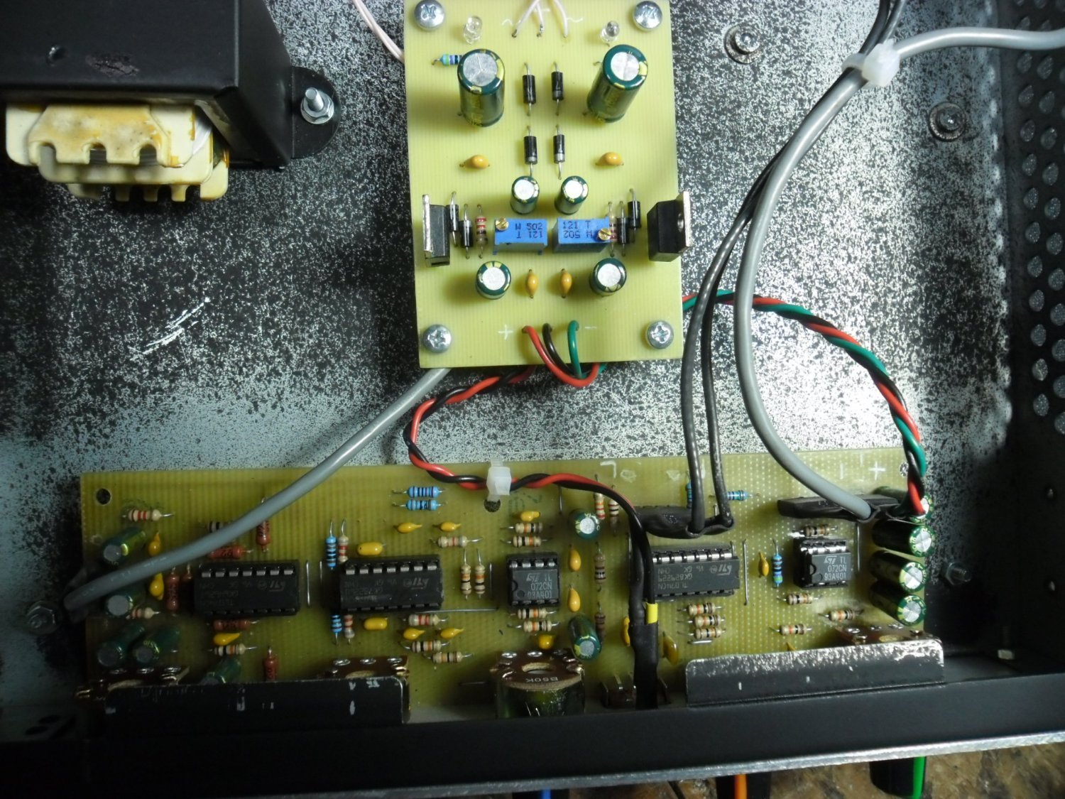

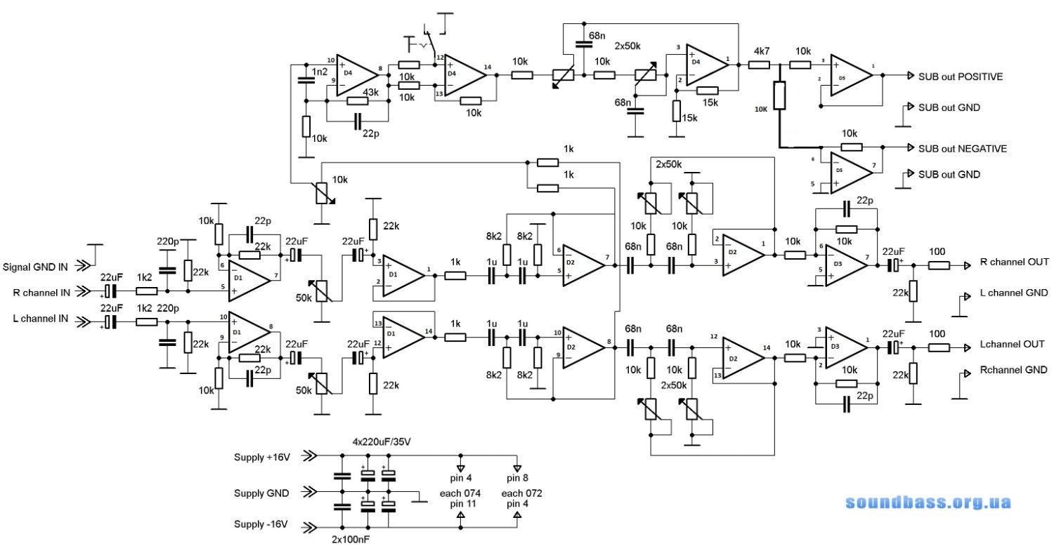

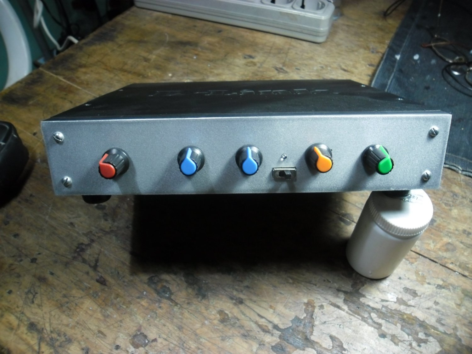

Вот сделал активный кроссовер для биампенга, схема из интернета , но с ошибками. Поправил развел ПП и сделал . работает отлично. На приборах не проверял , субьективно на мой слух.
