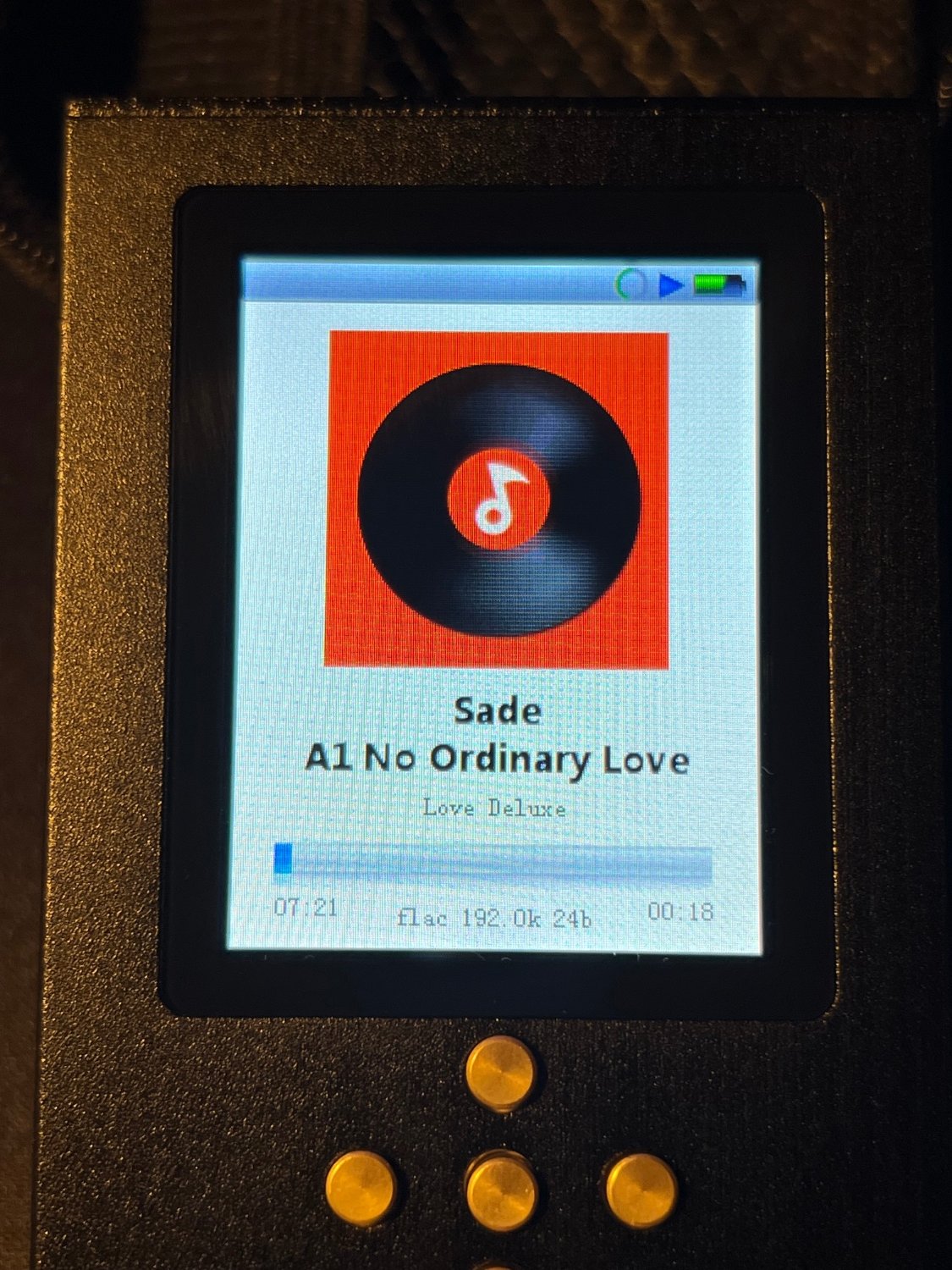

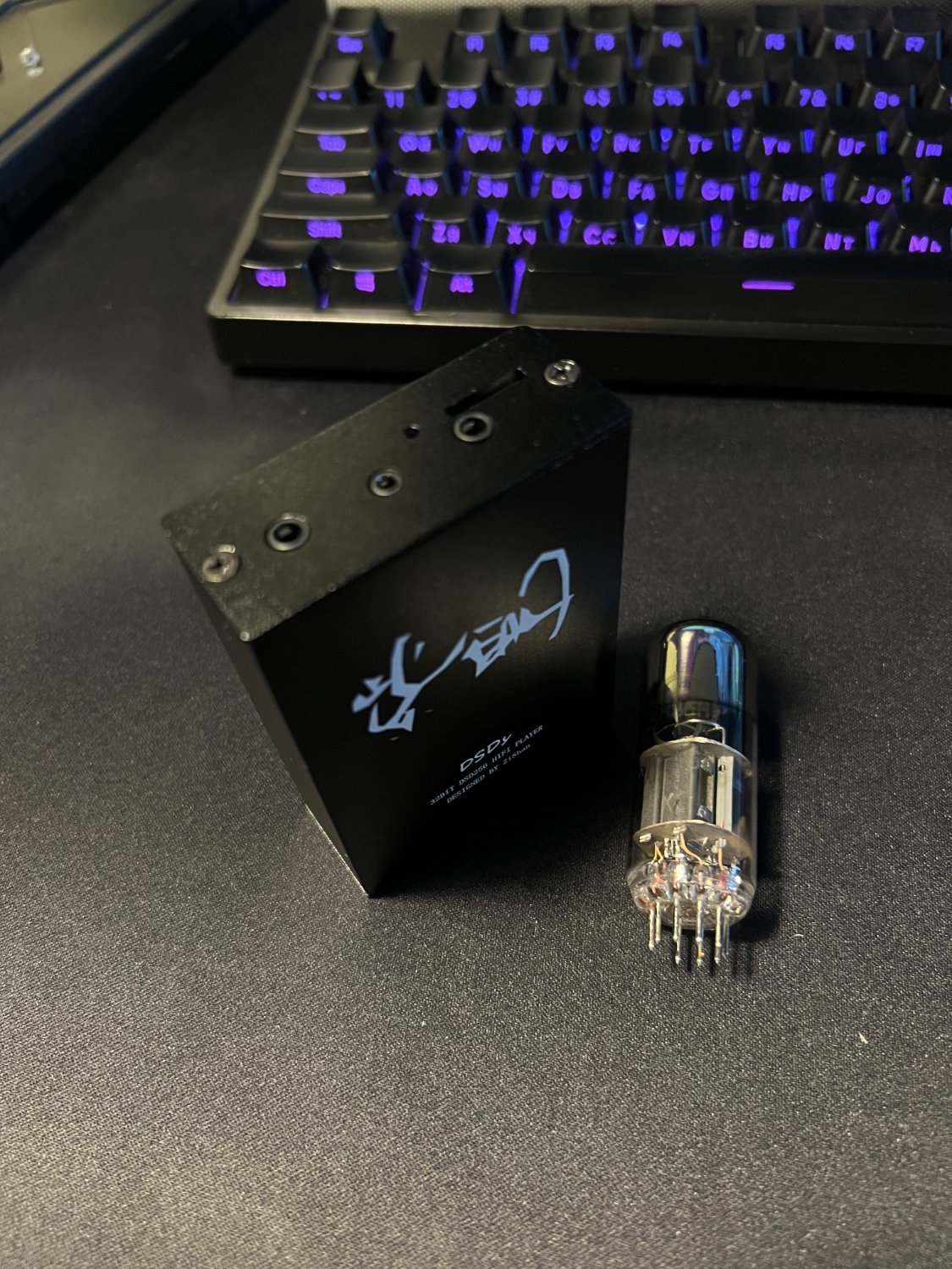

И так, попользовавшись данным девайсом и дав послушать его своим друзьям, можно сделать несколько следующих выводов, а именно:

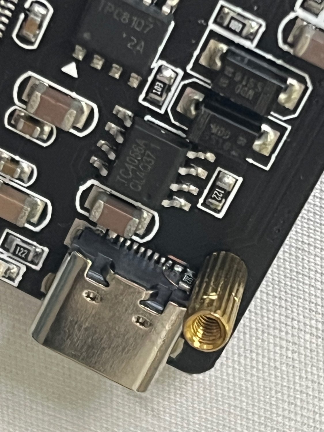

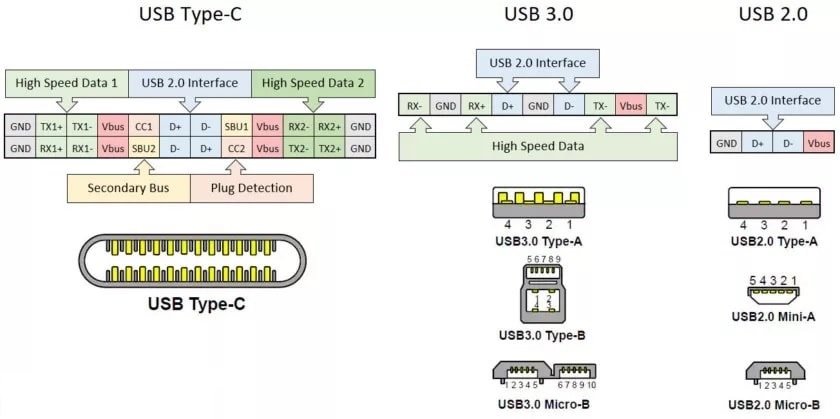

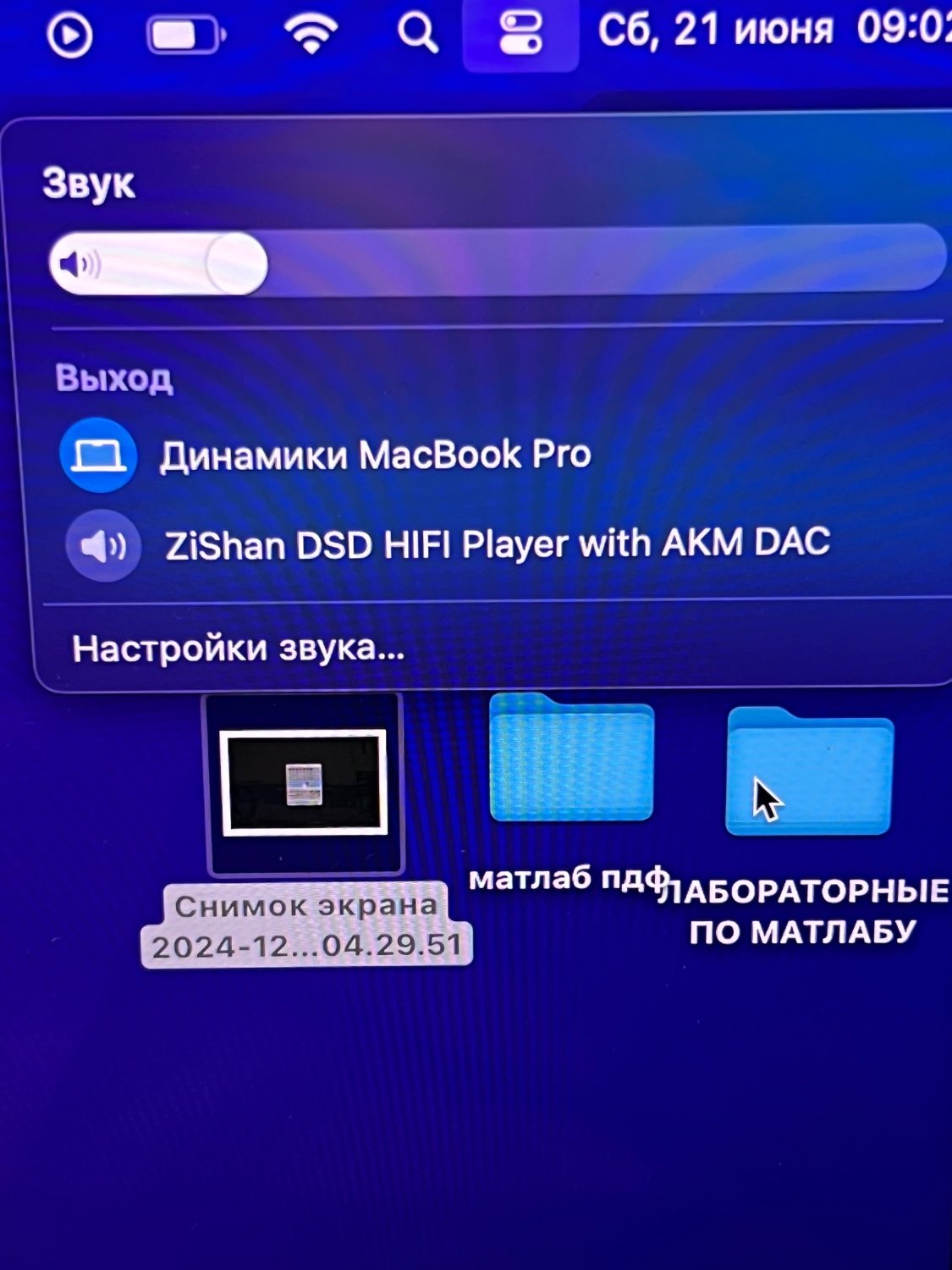

Чип АК4499EQ в данном устройстве обеспечивает просто нереальную точность и передачу звука, по сравнению с почти таким же чипом AK4499EX в стационарном решении, при использовании 3.5 LO звук по словам моих друзей «четкий и быстрый, но «жестковат», при использовании 3.5 PO звук сохраняет все достоинства, но становится «помягче», 2.5 ВО не пробовали, если говорить о автономности, то без использования режима “TURBO” заряда хватает примерно на 7/8 часов, в режиме “TURBO” на 5/6, зарядка относительно быстрая, порядка 2 часов на акб в 3000мач, порт заряда разумеется USB C, НО у данного порта не задействованы шины CC1 и СС2, вследствие чего нет возможности заряжать устройство от USB C to USB C проводов, решение данной проблемы было максимально простым, а именно установка резистора на 5.1 ком между СС1/СС2 и GND, бонусом после такой переделки макбук и фолд с USB C разъемами начали видеть данный плеер как внешний цап, правда в таком режиме он может работать только в формате 16/44, по форматам треков «ест» все до 32/384, глюков и зависаний при воспроизведении не замечено, так же по рофлу решили поиграться с перестановкой ОУ, особого отличия в звучании замечено не было, ставили OPA 1612, NE5532 и 4558, по наушникам использовали Bose QC 35, Kinera Freya 2.0. карта памяти SanDisk Extreme PRO 128.
В целом если говорить о устройстве, то это просто небольшой кирпич, звучание которого явно порадует тех, кто будет им пользоваться, хотя он и выглядит немного «колхозно» по сравнению с другими решениями на али, в данной ценовой категории до 200$, по касательно его возможностей явно превосходит многие другие решения.
P.S. замеры пока не проводили …
