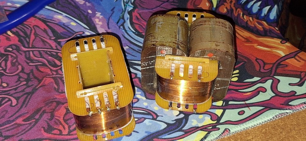

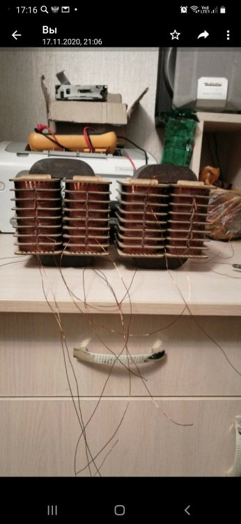

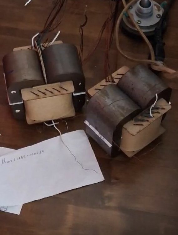

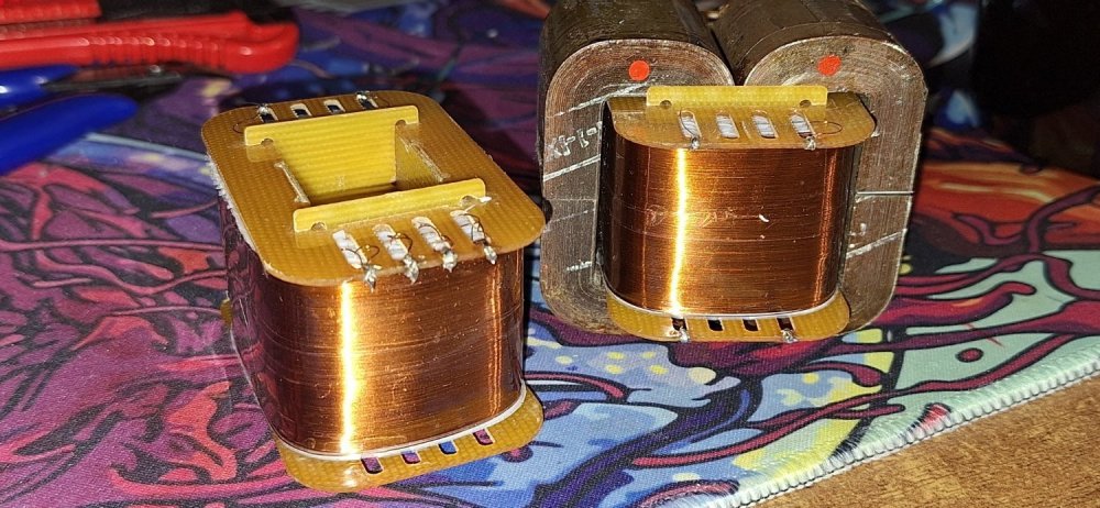

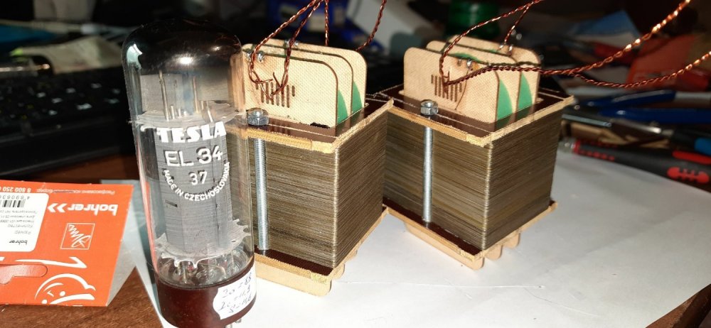

По сути начали мотать трансформаторы , долго не мотали ,
время не много, поэтому несколько изделий в месяц.
Железо отечественное, свое или ваше , импорт по желанию
Вот последние заказные
только с пылу с жару, мкт трансы по 6с15п, индуктивность 22 и 22,5 генри
и выходные под 2А3 3,5к / 4-8-16 ома 30 генри 115ом
